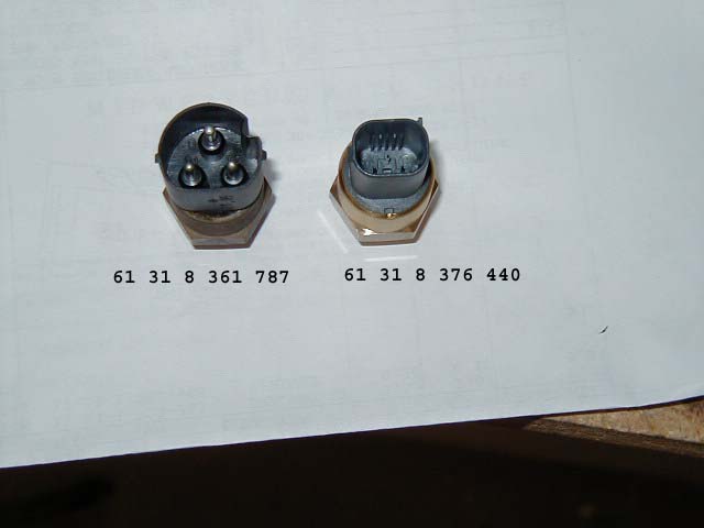

Zamontowany już mam w aucie wentylator elektryczny, w chłodnicy nie miałem żadnego czujnika temp. jestem w posiadaniu czujnika po prawej 61 31 8 376 440 ale on chyba się nie nadaje
Co muszę jeszcze skompletować aby wentylator elektryczny uruchamiał się automatycznie?
 Tytuł: Re: [e36] Zastąpienie Visco wentylatorem elektrycznym, pytanie
PostNapisane: 28 grudnia 2014, 20:42
Nadaje się.
