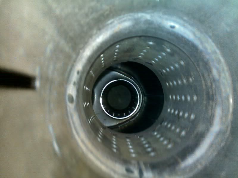

Nie widzę możliwości edytowania poprzedniego postu więc piszę drugi.
Jestem po wymianie tłumika końcowego + chyba środkowego. Stary końcowy był oryginalny spawany nie wiadomo ile razy. Tego środkowego nie było w ogóle. Po wymienia głos z tyłu jest dużo cichszy, a podczas przyśpieszania jest ładne buczenie. Zauważyłem że silnik stał się bardziej elastyczny i jak by kilka kucyków wróciło. Powyżej 3k obrotów lepiej ciągnie niż przed wymianą. Nie wiedziałem, że aż tak duży wpływ może mieć zniszczony wydech na moc silnika.
Ktoś wyżej pisał o brzęczeniu metalicznym w okolicach 3k obrotów i wyżej. U mnie też teraz to słychać, ale myślę że to jest wina prawdopodobnie wsadzonej strumienicy zamiast kata (w środku wygląda to mniej więcej tak http://img.photobucket.com/albums/v508/ ... 011699.jpg taka rura z dziurami).
