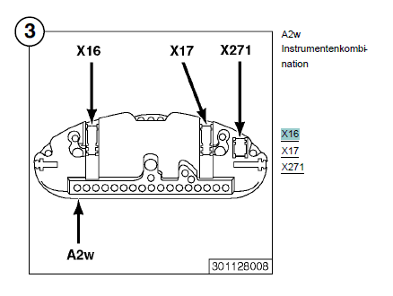

Nie wiem jak sposób piotr520 - czy to na jedno wychodzi z tym co ja zrobiłem (musiałbym znowu w schematach szukać), ale na wszelki wypadek swoje opiszę poniżej:
Tu masz licznik:
Tu jest pinout X17:
Jak widzisz, na pinie 2 z X17 masz wyjście sygnału czujnika prędkości (leci do ECU)
Tu zaś jest pinout X271:
Tutaj z kolei, na pinie 4 masz wejście sygnału czujnika prędkości (z dyfra)
No to ja z tego wyciągnąłem wniosek, że jak podczepię pin 2 z wtyczki X17 do pinu 4 z X271 (zostawiając też oczywiście pin 4 X271 podpięty do licznika) to będę miał sygnał bezpośrednio z czujnika podany na ECU. Tak też zrobiłem i około rok był spokój. U nowego właściciela tego auta też odcięcie się nie przestawia. U Ciebie jest późniejszy rocznik, ale wydaję mi się, że to nie powinno mieć znaczenia. Tak, czy siak, lutujesz na własne ryzyko ;)
