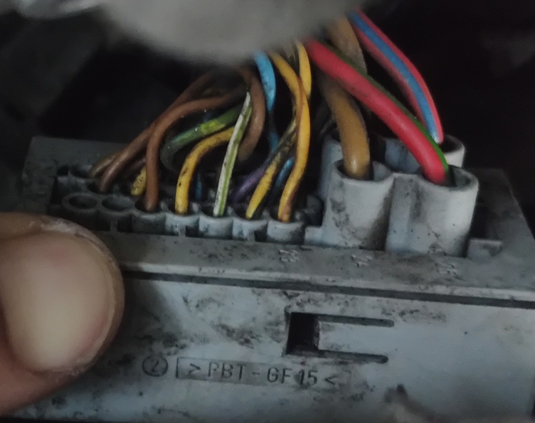

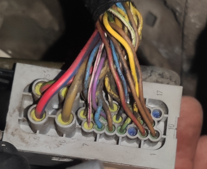

Dodam jeszcze, ze po teście programem INPA komputerek dominator wyswietla teraz błędy
Czujnik prędkości prawy przód
czujnik prędkości lewy przód
i jeszcze raz ten sam czujnik prawy przód
nawet po wymianie całej zwrotnicy z czujnikami na dwie inne.
wtyk5.jpg [ 38.57 KiB | Przeglądane 6124 razy ]
wtyk4.jpg [ 44.29 KiB | Przeglądane 6124 razy ]
wtyk3.jpg [ 98.01 KiB | Przeglądane 6124 razy ]
wtyk2.jpg [ 66.64 KiB | Przeglądane 6124 razy ]
wtyk1.jpg [ 114.64 KiB | Przeglądane 6124 razy ]
pompa.jpg [ 17.3 KiB | Przeglądane 6135 razy ]
sterow.jpg [ 15.44 KiB | Przeglądane 6135 razy ]
