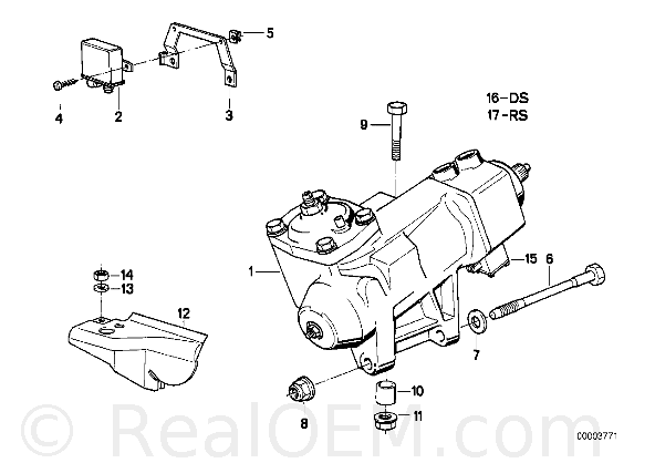

czy środkowy drążek kierowniczy to to samo co magielnica? czy ktoś mógłby pokazać maglownicę na jakimś zdjęciu albo diagramie czy schemacie?

maglownica
drążki
sprawdź lepiej stan wahacza górnego i dolnego, a dokładnie te dwie końcówki które znajdują się na samym dole kolumny macperson`a

no dzięki kolego za te rysunki.
