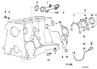

znowu problem mnie spotkal, nie wiem teraz gdzie wlozyc ten trzpien by zablokowac ten wal korbowy, reszta juz jest zablokowana tylko nie wiem jak z tym walem. prosze pomozcie

a wiesz moze gdzie mam umiescic trzpien ktory bedzie mi blokowal wal korbowy?
PostNapisane: 15 kwietnia 2009, 04:49
Posty: 62
Lokalizacja: Bialystok

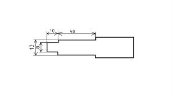

Trzpien blokujacy wkladasz w tym miejscu zaznaczonym na rysunku strzalka , prawdopodobnie jest on zatkany plastikowym korkiem nr 14.
tutaj masz wymiary trzpienia w mm

wielkie dzieki za ten opis ale wlasnie sprawdzalem auto i nie ma tam zadnego dostepu do tej zawleczki, mosialbym wymontowac wszystko :( czy jest jakis inny sposob by zablokowac ten wal korbowy? jesli zablokuje tylko walek rozrzady to moze mi sie przestawic ten walek korbowy? pomozcie

PostNapisane: 16 kwietnia 2009, 18:28
Posty: 62
musi byc tam jakis dostep , probowales od spodu auta ?
http://www.pelicanparts.com/bmw/techart ... c04-01.jpg
