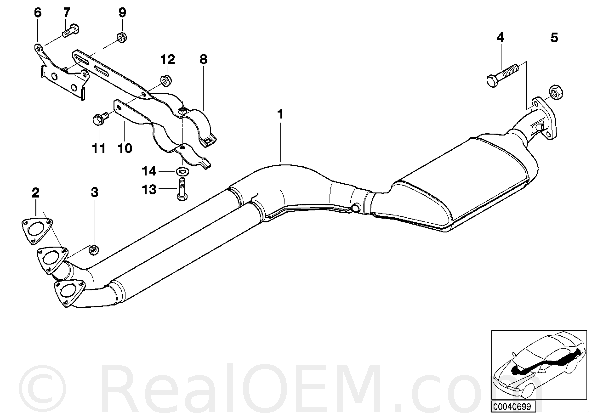

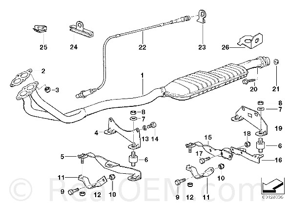

Mam dość poważny problem z moim układem wydechowym. Mianowicie pękła mi rura kolektorowa [ przy łączeniu z kolektorem ] ale uszczelka [ na foto nr 2 ]została zaciśnięta przez tą 'klemę' a pękły same rurki. [ na foto nr 1 ]

Tak, tylko jak widzę te zardzewiałe części na szrotach, które leżą tam nie jedną zimę, to mam obawy że tego potem też szlag nie trafi. Najbardziej boję się właśnie o miejsce dwururki z łączeniem do kolektora. Ja już praktycznie zdiagnozowałem od czego trzasnęły mi te rurki. Na rysunku wyżej jest taki 'pręt' czy podpórka [ nr 15 ] którą przykręca się na śruby [ ponoć do skrzyni ] i to połączone jest z rura kolektorową. I ja tego nie mam a w samochodzie miejsce na taki 'gadżet' jest. Od naprężeń rury trzasnęły bo nic nie podtrzymywało tego.

Czy ktoś mógłby mi powiedzieć które to katalizator a które to tłumik??? :wstyd: Bo za cholerę nie mogę skumać:
http://www.realoem.com/bmw/showparts.do ... g=18&fg=10
Z tego pod numerem 1 trochę mi rzęzi :zakrecony:

Katalizator to ta plaska podluzna puszka prostokatna na rysunku miedzy numerem 1 a 4 ta do ktorej rura wchodzi po skosie
Co do pytania o sprawnosc kata, to nie za bardzo jest jak sprawdzic, pomiar spalin na stacji diagnostycznej a potem wycięcie z układu i kontrola wzrokowa czy nie jest zalepiony sadza i to wszystko co mozna sprawdzic. W BMW jest o tyle gorzej ze własnie od strony silnika rura do kata wchodzi po skosie wiec pozostaje zaswiecic w nia latarka nie da sie na wylot spojrzec przez kata.
No i zapomnialbym jak kat jest zapchany to sie nagrzewa duzo bardziej.
