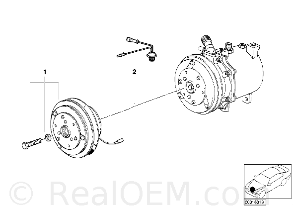

A moze powiecie jak powinno wygladac kolo pasowe bo ja mam zalozone dwa kola na zwykly pasek klinowy a chyba powinno byc jedno na paek wielorowkowy.Sprawa wyglada tak patrzac od przodu sprezarki widzimy: sprzeglo a za sprzeglem kolo pasowe u mnie sa dwa (ktos kiedys powiedzial mi ze to jest elektromagnes).A jesli chodzi o ten zaworek to mialem na mysli ten zawor przez ktory wpuszcza sie czynnik. sprezarka powinna byc taka http://aukcjewp.wp.pl/show_item.php?ite ... 6070#photo a ja mam zamiast kola wielorowkowego dwa zwykle pasowe o co kaman?

Moze cos pomoze:
