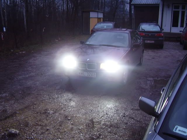

--=CZARNY=-- napisał(a):
kieluś, udało sie z fotką udało :D słuchaj to jak tak dobrze ci idzie z tym wystawianiem foto to cyknoł bys teraz fotke jak one swieca na aucie ?? ;)
sorka za jakość zdjęcia zrobione w biegu :] normalnie światło jest bardziej skupione :)
