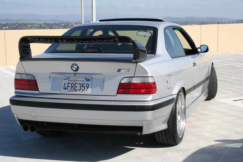

PostNapisane: 19 marca 2009, 10:11
Posty: 1069
Lokalizacja: Warsaw / LA
Moje BMW: 911
Marcinowi zapewne chodzilo o tą wersje Obrazek
