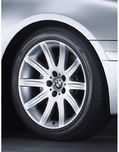

Vermilion napisał(a):
poszukaj kol dedykowanych do E65
np. styl 95
