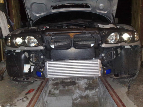

Piszę w imieniu kolegi Mikana z którym byłem wczoraj na strojeniu jego auta...
Zacznę od tego że posiada E46 320d z 2004 z przebiegiem około 186000km w wersji EURO 4 a co za tym idzie TURBO ze sterowaniem elektronicznym oraz inne wtryski niż w "standardzie".
Przed chip'em "zostały popełnione" małe modyfikacje
1. wywalone klapki
2. zrobiony pełen przelot na seryjnych średnicach zakończony dedykowanym REMUS'em
3. wymieniony IC na fmic 550x180x65
http://www.fmic.pl/product.php?id_product=11
4. filtry seria + olej MOTUL
A tu wyniki:
przed 159,5 Km przy 3567 rpm, 349,0 Nm przy 2262 rpm
po 200,1 Km przy 4168 rpm, 418,0 Nm przy 2283 rpm
Wyszło ładnie...
Dodam że dymi jak seria...
Było - Fiat 126p...
Było - Fiat Bravo I...
Było - BMW e46 320d Touring...
Było - VW Passat B5 Variant TDI...
Jest - BMW e87 120d

u mnie już IC 180mm leży i czeka na montaż, dziś wleciał dp ;-) jeeeeeeeeeeeeeest różnica :super:
