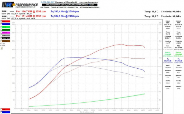

To może ja wstawię mój nowy wykresik (bardzo polecam R-Performance w Warszawie, pełna profeska, lepiej niż Master's).
I od razu pytanie...
Czemu taka słaba seria?
- wywalone katy
- wywalony tłumik
- wywalone klapki z kolektora
- zrobiona dziurka w przepływce
Wyszło 151KM i 334Nm w serii, po takich zabiegach moja była 318d zamiast 116KM miała 128KM w serii. Autko zadbane, silnik pracuje jak powinien. Na szczęście Witek z R-Performance zajął się bardzo dobrze moją e46 i wystroił 190KM i 392Nm. Po programie autko rozpędza się do 100 w ok 7,5/7,7s. Jednak ta seria mnie dręczy.. wczoraj przeczyściłem filterek elektrozaworka. A w planach mam wyczyścić kolektor (jak polecacie?)
Co mogę jeszcze zrobić, żeby odzyskać zagubione koniki i niutki? Ogólnie co sądzicie o tym wykresie?
Pozdrawiam,
CzopAss !
EDIT, dziś wyczyściłem EGR'a, który nie był brudny, lekki nalot miał. Kolektor też nie ma dużo nagaru... Planuję zmienić intercooler na wydajniejszy, żeby też po częstszym butowaniu pod rząd, autko nie traciło mocy (choć nie odczuwam, że traci ale pewnie tak jest z seria IC=] ) + wymienić filtry i jechać na korektę już z nowym IC, poproszę, żeby trochę dodał KM i Nm zwłaszcza, bo chyba jeszcze jest zapas niutów. Jak myślicie, jak może wyglądać taka korekta, z nowym IC?

CzopAss, jest w temacie wykres z dużym IC na 200KM od Witka.

Wiem wiem, że jest mam nadzieje, że mi tak wyjdzie, jeszcze w planach przed korektą będzie wymiana wężyków podciśnieniowych. jnx czekam z niecierpliwością na wykresik =]

CzopAss, to że ktoś ma 200 a Ty 191 to na prawdę nie jest różnica, wystarczy że inna hamownia inaczej skalibrowana,
do tego inne temperatura powietrza podczas pomiarów, że już nie wspominając o tym że silnik silnikowi nie równy...
w poprzednim aucie miałem jeden ze słabszych wykresów w porównaniu z innymi autami z klubu a na zlocie łoiłem auta jak chciałem, które miały nawet o 10ps więcej wg wykresu. Kreski nie jeżdżą ;)

Wiem wiem =] Hamownie akurat te same i ten sam tuner, ale tak jak mówisz i tak nie ma co patrzeć w ten sposób, zresztą nie max moc jest najważniejsza tylko cały zakres obrotów i oczywiście driver =]
