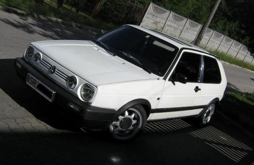

Panowie jak to sie nie da kiedys jak sie bawilem to o 2.5 zwoja poszla sprezyna haha i tak
to wygladalo w golfie II i sie jezdzilo heheh to byly czasy, ale w BMW to niedopuszczalene ;)
czasem zatarło przy full 4 osobach :P
