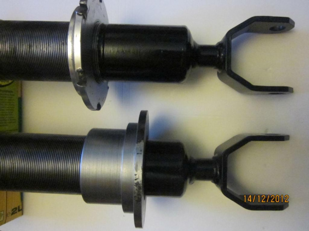

dobry tokarz, kawalek stali i mozna wystrugac cos takie:
Czyli dodatkowe obnizenie, dzieki nowym dolnym talerzyką. Znalazlem foto w necie, gwint jest do hondy, ale w bmw tez powinno cos dac. Zawsze to z 2cm nizej.
edit:
W e46 sie nie sprawdzi z przodu, bo jest mocowanie lacznika stabilizatora, a z tylu nie ma mcphersona... zamulilem
