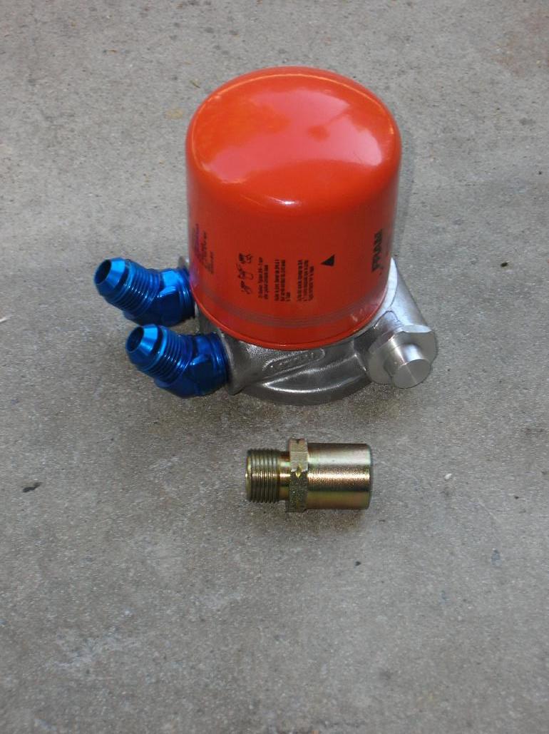

- GDZIE SIĘ WPIĄĆ Z CHLODNICĄ OLEJU ?

Najprosciej przy filtrze oleju - jezeli masz maszyny, to dorob sobie cos takiego

Co do chłodzenia oleju spotalem sie z takim patentem jak zamontowanie chlodnicy oleju podpiętą pod uklad chlodzacy silnika (chlodzenie ciecza) oraz dodatkowo zastosowanie
chlodnicy oleju (chlodzenie powietrzem). Nie wiem jak to zdaje egzamin w praktyce i czy coś to daje. Jedyną wadą jaką zauważylem tego jest zajmujące miejsce. Pozdrwiam
Cos za bardzo pokomplikowane jest to o czym piszesz, zwykly oil cooler chlodzony powietrzem da rade.
