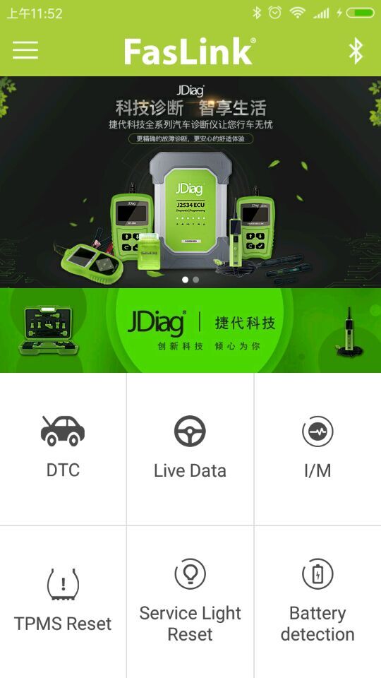

Pojawił się bardzo fajny projekt , w dalszym ciagu w rozwoju od firmy, która to zajmuje się sprzętem diagnostycznym w azji. Na dzień dzisiejszy macie
info o aucie
czytanie kasowanie błędów
live data
tpms
kasowanie serwisów itp.
Z tego co się zorientowałem to testujcie i wysyłajcie feedbacki, autor bardzo chętnie wprowadza poprawki. Były problemy ze starszymi andkami 4.3 ale juz wszystko smiga. Wiem tez ze testowane było na e46 320i i działało wszystko. Mając ich interfejs wykorzystujący bt4 live data na prawde jest szybka ;) Działa również z chinskimi klonami elm'a.
Póki co aplikacja jest darmowa, ale jak długo to nie wiem, warto więc zainstalować ;) Jeśli ktoś ma problemy ze znalezieniem to mogę wrzucić w chmurę.
https://www.jdiag.com/product.php?id=22
Lex stoi na wymianie h&r, także jak go zdejmą z podnośnika to wrzucę update ;) Jak jakąś bmkę dorwę to też nie omieszkam coś wrzucić, ale to może zająć trochę :D
