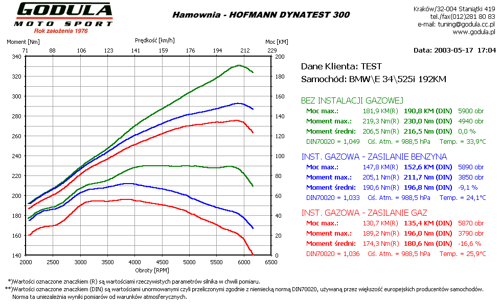

COUPE i Toudi jeśli chodzi o nie wielką stratę mocy przez zwężkę w postaci miksera przed przepływomierzem - Wasze rozważania nie mają szans wyjść poza ramy fizyki teoretycznej. W praktyce nic nie jest stałe, wartości stałe są zwykle granicami funkcji, do których można dążyć (zwykle ze skutkiem proporcjonalnym do ceny rozwiązania praktycznego), ale nigdy się ich nie osiąga. Wniosek: być może da się uzyskać na mikserze moc zbliżoną do mocy bez zwężki na dolocie stosując mikser o dużej średnicy i tracąc dól i wolne obroty, ale rzecz jeszcze w tym, że nikt nie zapłaci za tak bliską aproksymację modelu teoretycznego.
a Dla ciekawskich co prawda w iS takiej dużej różnicy nie będzie pokaże wam wykres z Hamowni BMW e34 525 m50b25 z LPG II Generacji z zamontowana zwężka (mikserem) 36mm
Podczas testów na hamowni HPS-03 okazało się, że samochód dysponuje mocą tylko 135KM przy zasilaniu gazem i niecałymi 153KM po przełączeniu na zasilanie benzyną.
Powstało pytanie czy auto jest zepsute, czy tez może brak mocy to wpływ instalacji gazowej?
Aby to sprawdzić postanowiliśmy wymontować z układu dolotowego wszelkie zwężki służące do zasilania gazem.
Efekty widać na wykresie w kolorze zielonym - silnik odzyskał parametry jakie przewidział producent.
Na tym przykładzie widać wyraźnie, jak niewielkie nawet ingerencje w układ dolotowy mogą poważnie ograniczyć parametry silnika.
Proszę nie sugerować się mocą na LPG bo zapewne miało za słaby reduktor lub błędną regulacje interesuje nas różnica mocy na benzynie z zwężka (mikserem) oraz bez zwężki (mixera)
To 38,2 Konie różnicy !! 20% utraty mocy od 3000 obrotów doskonale widać różnice :)
