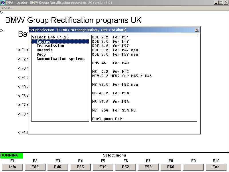

Panowie, kolejny problem, mam E46 2.0 318d 2004r i 320d (136km)1999r dziś czytałem trochę forum i natknąłem się na posta, że sprawdzając w INPIE silnik, to przy E46 trzeba zaznaczyć model silnik DDE 3.0 M47 i sprawdzając silnik w tym 318d i wchodząc w ten DDE 3.0 M47 wyskakiwał mi błąd coś tam not found. Spróbowałem więc włączyć model DDE 5.0 M47new i zadziałało ale wydaję mi się to niemożliwe bo czytałem na forum, że żeby sprawdzić silnik w E46 to trzeba się połączyć z modelem DDE 3.0 M47. Czy to normalne że w 318d umiałem wejść w ten M47new a w zwykły M47 nie? Jeszcze jedno pytanko, jak to jest w tym 320d (136km)? mam sprawdzać silnik w modelu DDE 3.0 M47?
