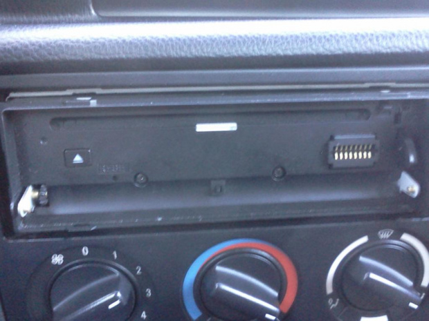

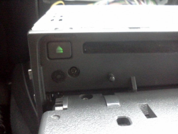

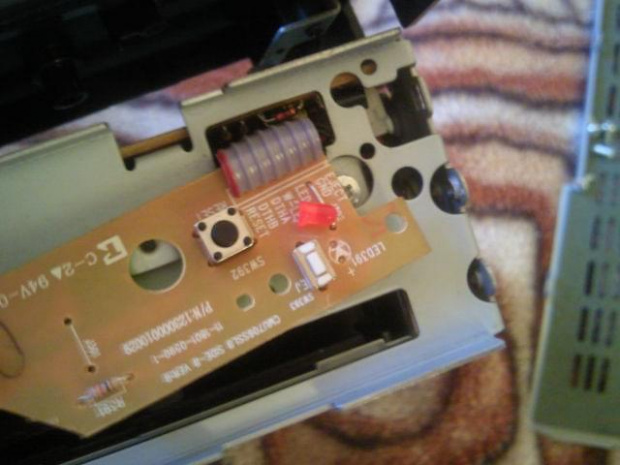

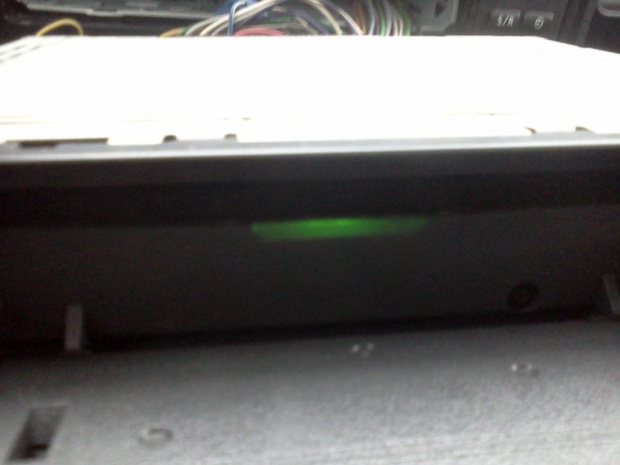

Mam małą zagwostkę , w moim pajonierze pada końcówka mocy i nadarzyła mi się okazja i dostałem prawie za darmo radio firmy jakiejś silvercrest, ale mam pytanie , podłączyłem nowe radyjko i wszystko pięknie chodzi ale , wyłączając radio i wyjmując panel przedni od radia ciągle świecą mi się diody (zdjęcia pajoniera ale przykładowo wklejam mniej więcej żeby było wiadomo o co mi chodzi)

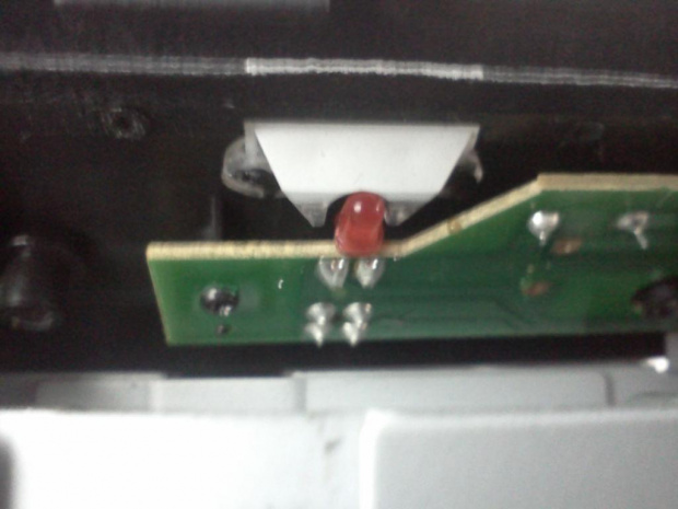

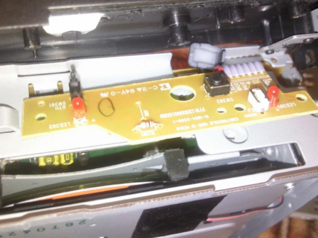

W przycisku wysuwania cd i przy wejściu na cd , w przypadku pajoniera było tak że jak wyłączałem radio , gasły te diody , wyjmowałem panel też gasły. Tutaj ciągle świecą , boje się trochę o akumulator bo teraz zima a trasy robię krótkie , rozkręciłem przód radia i tam gdzie jest przycisk wysuwania i tam przy wejściu cd mamy diody:
Czy mogę je po prostu "wyłamać" ? Czy to jakoś wpłynie na działanie radia po za tym że świecą? Nie znam się na elektronice więc wolę zapytać.

Tutaj już po włożeniu kieszeni radia , wcześniej tam pod wkładaniem płyty (biały plastik) się świeciło non stop , tak samo guzik mi się świecił od wysuwania cd

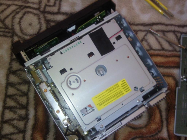

Trzeb odkręcić pokrywnę górnąi dolną , tylko trzeba zerwać gwarancje niestety

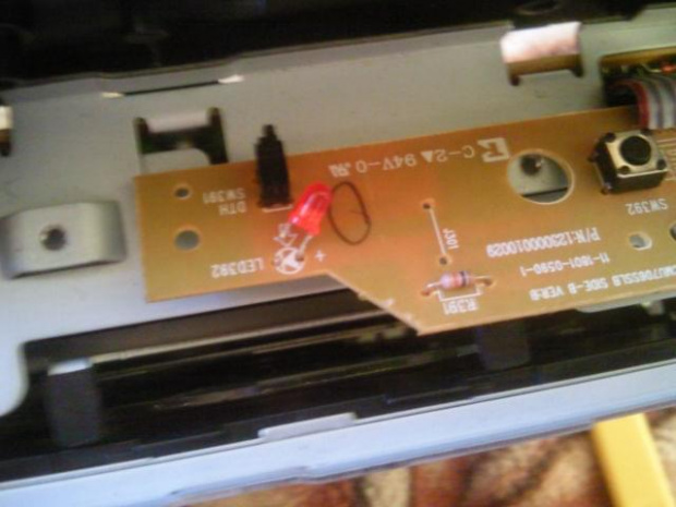

Następnie z zatrzasków zdejmujemy przedni panel , robota prosto nie mam zdjęć , po zdjęciu przedniego panelu trzyma sie on na taśmach , następnie odkręcamy tą taśmę gdzie są diody i mamy :

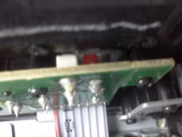

A tutaj już podciąłem pierwszą diodę, ja ciąłem takim nożykiem ostrym
A tutaj druga dioda usunięta leży i czeka na wyrzucenie ;)
Potem skręć włożyć do auta i nie drażnią nas te diody :D
