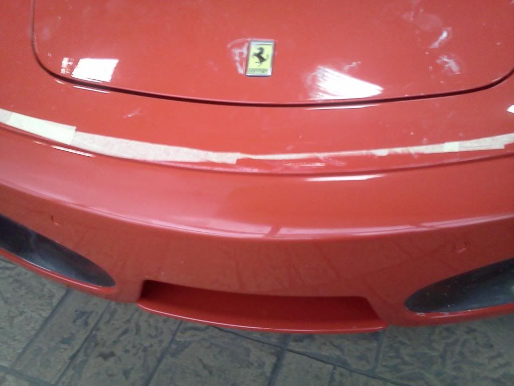

Takie tam z czerwonym fiatem... niestety jakość lq ale widać efekt ;)
PS sam zderzak robiłem nic więcej...
