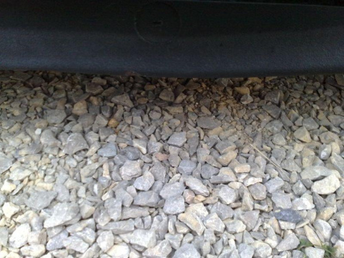

Witam. Odebralem dzis auto z konserwacji. Panowie robili mi cale podwozie no i profile zamkniete . Zrobili bardzo ladnie(zabezpieczam na zime)
Ale gdy wrocilem do domu zauawzylem że przez przypadek uszkodzili mi prog i zszedl baranek z progu az do blachy.
Dzownilem i powiedzialem im to. Powiedzieli że moze przypadkowo sie to stalo i nakazli podjechac jutro i to zrobimy ("chlapniemy barankiem")
MOje pytanie jest takie czy tak jak to okreslil wystarczy to przejechac lekko pistoletem barankiem czy trzeba to cale robic od poczatku. Dodam ze malowalem progi 2 tyg temu i niechce zeby mi to zrobili na odpieprz..........
Prosze doradzcie czy w tym malym punkcie wystarczy baranek czy maja mi to naprawic inaczej..
PONIZEJ 2 fotki jak to wyglada..
PS: prog jest caly , tylko warstwa baranka zeszla

No ale ty masz pod barankiem próchno , więc zapaćkanie tego nic nie da, imo trzeba przyjrzeć sie temu progowi bo to nie wygląda wesoło jak pod konserwacją masz próchno to pewnie na całej długości i próg do wymiany. Normalie pod konserwacją jest lakier czyli kolor właściwy a pod nim ocynk i świeża blacha a u ciebie już nie ma nic tylko rdza

Jesli malowałeś 2 tyg. temu to kiepsko to wyszło, po prostu pomalowałeś na rdze.
Jeśli nie ma dziur: oczyścić, prysnąć dobrym podkładem antykorozyjnym (np. epoksyd) no i na to baranek :)

Żeby nie było na odpieprz to by trzeba całe progi robić bo to pewnie próchno. Zeszlifuj papierem pryśnij gruntem aktywnym na to baran i tyle...

ja jak konserwowałem to ani grama rdzy an progu nie mialem, mimo to je wyczyściłem później położyłem baranka na to przyszly plastikowe nakladeczki ORI i tak sobie smigam ale wiem ze rdza nie ma prawa sie tam pokazać, proponuje zrobic raz a porządnie bo zapsikanie takiej rdzy na dlugo nie pomoże i pozniej wsadzisz lewarek żabę ktory przebije Ci prob na wylot ;)
swoja droga dziwnie ja mam 1992 rok coupe i nie miałem ani grama rdzy na progach jedynie tam pod miejscami na podkładane pod tymi gumkami od spodu ale u Ciebie wygląda to straszne :/

Progi zostaly dokladnie zeszlifowane, wyczyszczone , odtluszone,psiknol czyms antykorozyjnym. 2 razy dal podglad , polozyl baranek i jeszcze powiedzial ze polozyl cos zeby bardziej zmatowialy i nie wyblakly. Teraz wyglada to o niebo lepiej.
Oczywiscie nie wziol ani grosza i uprzejmie przeprosil za wczesniejsze nie dopatrzenia . ;)))
