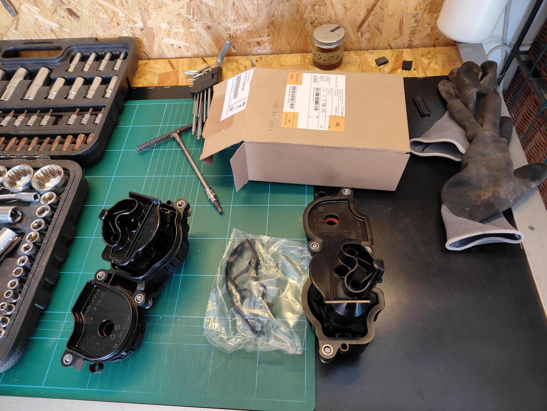

Czekała czekała i się w końcu doczekała.
w sobotę pogoda była ok więc wziąłem się za "puzzle"
tak to wyszło.
Przy okazji takie pytanko... w 535 nie ma zamienników ani wkładów odmy... Cena oczywiście też inna niż standardowo.
co ile wg was powinna być zmieniana odma w tych silnikach ?
Pozdro i do następnego!
Ostatnio edytowano 17 marca 2025, 10:24 przez orzel_man, łącznie edytowano 2 razy
 Tytuł: Re: orzel_man-->>[E61] 535dA "Bandziorka"
PostNapisane: 17 marca 2025, 10:18
Posty: 30882
Kod silnika: S65
masz plastikową z ta membraną? nie da się jej tylko wymieniać? no to tak co 60k km całość
pamiętam że w 330d e46 zmieniałem odme i tak był filterek
PostNapisane: 17 marca 2025, 10:26
Posty: 594
Lokalizacja: Północna Polska
Moje BMW: E61 KOMBI
Kod silnika: M57TU
Tak już tych 3.0 d przerobiłem kilka...
niestety 535 ma zupełnie inną odmę. również plastikową ale membrana jest zamknięta, a ta druga część taka jakaś że poniosło ostro konstruktora - na foto widać.
nie ma zamienników ani wkładów wymiennych.
nic zrobiłem z 40 k.
wymieniłem. na razie spokój.

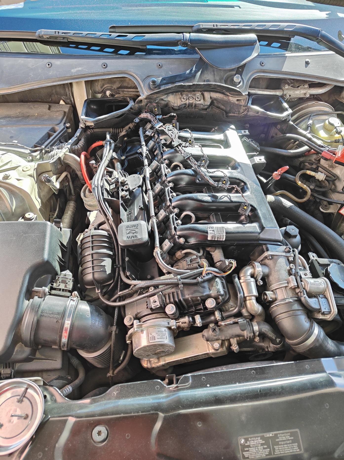

W Marcu jak w garncu...mówią a w kwietniu przed Majówką może pierdzielnąć króciec od wody....ehh.
od jakiegoś czasu obserwowałem delikatny ubytek... ale odparowuje pomyślałem albo coś... jakieś 100 ml na miesiąc...
Az w niedzielę ja na motorku...telefon on mojej lepszej połowy "a wies, jakiś dziwny komunikat się pojawił, coolant level low czy coś" ja przerażenie w oczach. Zjechałem na pobocze ale mówi że stała pod skosem na spadku, więc może dlatego.
No i pojechała do miasta, jak wróciłem odkręciłem korek. W zbiorniczku pusto.
Na szczęście tylko ze zbiorniczka uciekło, więc się nie zagotowała. Dolałem, przyjechałem na chatę i niedzielne śledztwo.
Osłona mokra, na bloku widać ślady, a ciasno tam . Najpierw myślałem, że klapka kolektora delikatnie zaczęła puszczać i stąd zapocenie na sterowniku świec...ale niestety króciec.
Tym razem auto u mechanika, bo już zostało na podnośniku jak pojechałem dodatkowo zweryfikować skąd może lecieć.
No nic ciekawe czy uda mu się bez zrzucania kolektora ogarnąć. ale wątpię.
Sterownik też niektórzy potrafią wyjąć, ja nie.
Dobrze że wiadomo skąd leciało bo ubytki płynu chłodniczego potrafią przerazić ;)
PostNapisane: 29 kwietnia 2025, 11:24
Posty: 919
Lokalizacja: Pruszków
Moje BMW: F06 640xd
Kod silnika: N57Z
Współczuję....bez ściągnięcia kolektora nie da rady go wymienić.
Co do odmy to w F06 640d odma jest w komplecie z pokrywą zaworów :wstyd: cena coś około 2400 :przestraszony:
PostNapisane: 29 kwietnia 2025, 14:02
Posty: 594
Moje BMW: E61 KOMBI
Kod silnika: M57TU
Nie no Luźno... jak się 10 ty raz ściąga kolektor to już nie problem...liczysz do "6" ...pół h z przerwą na JD + cola czy inny Dimple i na wierzchu...
1. wtyczka czujnika CR z od strony grodzi
2. uchwyt wiązki
3. wężyk klap wirowych
4. wtyczka MAP sensora
5. wtyczka elektrozaworu od sterowania klapami
6. miarka oleju ;) właściwie jej uchwyt hehe
Odma z Pokrywą... no to już zaszaleli grubo.
Nie mam pytań.
