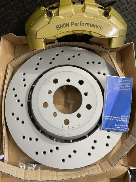

AC system out -15kg, duzy hebel 345mm

Zapewne będzie to hamowało :ok: a jakie to tarcze i klocki ?

130i
Przod hamulce, nie mam pojecia, klocki sa nowe, ale jakie ... zobaczymy na torze, jak po jednym dniu sie 'rozpuszcza' to znaczy, ze drogowe. Ogolnie przy tej masie auta, oczekuje max. z 3 track day-e i wymiana. Tyl to Ferodo DS2500, nic lepszego nie potrzebuje na tyl, wczesniej ktos montowal YellowStuff.
Sportowy plyn hamulcowy zalany, jest to Castrol, olej w silniku to Castrol Magnatec 10w40, gdyz troche mam takiego oleju, to i tak jeden wyjazd, +/-300km i nowy olej. Dlaczego taki ? Pytanie zadawane na kazdym forum do porzygu ... a, dlaczego nie ? Napewno ultra, hiper, the best of 5w30 tutaj nigdy nie bedzie. Zawsze bedzie ...w40 plus wpadnie chlodnica oleju z 700ml. Tak, wiem .. na Castrol-u silnik Ci sie zatrze :looka: .. to spoko

Gwint sprzedany, nie pasowal mi do tego projektu, hamulce tez pojda na handel, bo firma Alcon ma problem z dostarczeniem nowych tarcz.
Bedzie 345mm + zacisk 135i i udalo mi sie kupic wentylator 600w zamiast 400w.

Siema, jestem w trakcie prawie tych samych modów w mojej 330ci po Czerwcowym wypadzie na Nurba, potrzebowales adapterow do tych zaciskow 6T?
