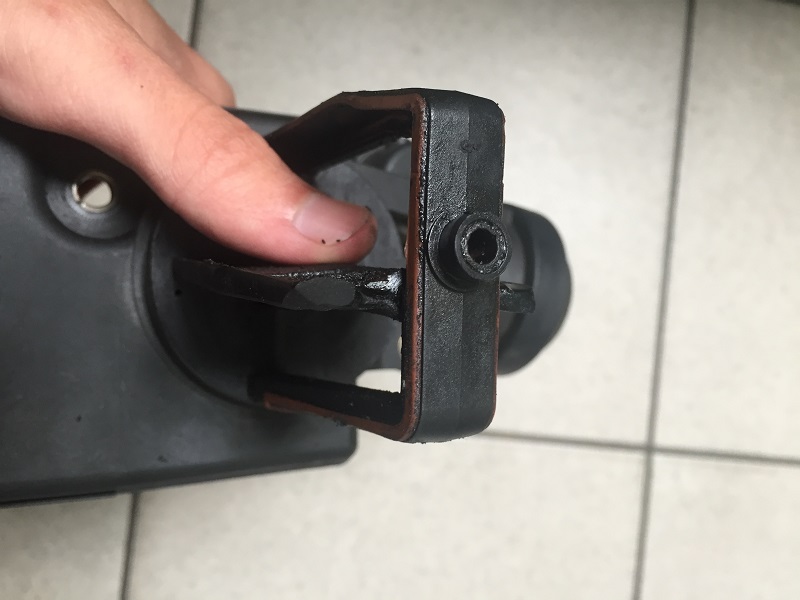

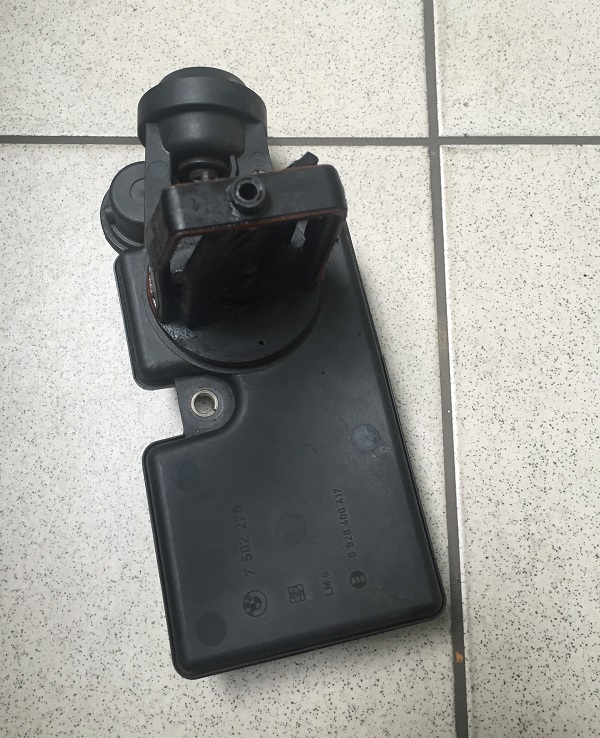

Długo nic nie aktualizowałem bo auto prawie nie jeździ. Z racji odległości z domu do firmy na codzień śmigałem Focusem, a ostatnio kupiliśmy inny dupowóz czyli Kropkę, podobnie jak BMW w najtragiczniejszym do utrzymania w czystości kolorze czyli białym :rotfl:
Dzisiaj natomiast, skoro auto stoi u mnie w firmie gdzie miało ogarnianą korektę lakieru, to postanowiłem sprawdzić co się dzieje z DISĄ. Objawy były wszytskie chyba możliwe, bo hałas, nierówna praca na jałowym i slaby dół.
Jak zobaczyłem jak wygląda DISA to wszystko stało się jasne :D
Membrana trup. Klapka rozlatana, generalnie DISA na śmietnik.
Jutro wleci nowa i zobaczymy jak teraz się auto bedzie zachowywało :)

Trzpień od klapki wyciągnąłeś .? czy został w kolektorze ?

Ja wyjąłem bo wychodził palcami. Jak DISA siedziała na miejscu to sam by nie wypadł, tylko przy wyjmowaniu/wkładaniu DISY.
Nie wyobrażam sobie teraz rozbierania tego wszystkiego tylko w poszukiwaniu trzpienia jak to niektórzy musieli robić :P
