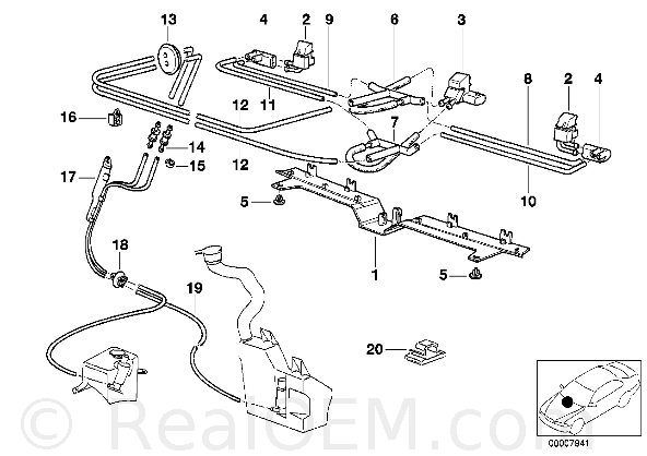

Żeby nie zajmować się ciągle mechaniką przyszedł czas na to co najważniejsze zimą - dobre wycieraczki i działające spryskiwacze :luka:
Kupiłem sobie torxa T80 dzięki czemu wreszcie mogłem porządnie napiąć ramię wycieraczki po stronie kierowcy. Wymieniłem też pióro wycieraczki i przystąpiłem do ogarniania spryskiwaczy które mimo regularnego odtykania nigdy nie działały porządnie. W aucie jest system intensywnego spryskiwania który ma 1 spryskiwacz więcej:
Coś było dość mocno nieszczelne:
Sparciałe węże, końcówki się połamały:
Rozbieranie spryskiwaczy:
Asystent w odtykaniu:
Rozbieranie, w niektórych było sporo syfu:
Po odtykaniu szpilką zalałem Cilitem na 10 minut:
Po tym zabiegu przepłukałem spryskiwacze, jeszcze raz przejechałem szpilką i znów przepłukałem po czym przedmuchałem sprężarką.
Żeby miało to jakikolwiek sens trzeba będzie rozebrać cały układ i go przeczyścić. Inaczej spryskiwacze znowu się zapchają.
Następnym etapem jest dostanie się do zbiornika z płynem. Na razie nie mam koncepcji jak to zrobić. Zbiorniki trzeba wyczyścić, sprawdzić pompy i filtry jeśli takowe są i przepompować cały układ. Ale to jutro. Z RO wynika że to cholerstwo może mieć nawet 3 pompy.
 Tytuł: Re: Inur -->> E38 740i Navarra violet / navi 4:3 str. 6
PostNapisane: 23 października 2010, 15:47
Posty: 770
Moje BMW: 740i, M3
W zbiorniku było sporo syfu i nawet jakieś glony. Była też część pływaka z tym że pływak był cały więc widocznie kiedyś się rozszczepił i został wymieniony w serwisie na nowy.
Pompa spryskiwaczy reflektorów działa (ta większa) ale ze spryskiwaczy nic nie leci więc następnym etapem jest ściągnięcie zderzaka i sprawdzenie spryskiwaczy. Nie chodzi też pompa od intensywnego spryskiwania co w sumie działania systemu nie zmienia ale w tym aucie wszystko ma działać, nawet to co niepotrzebne.
