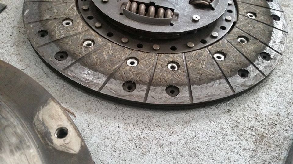

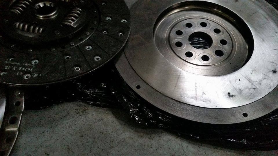

Sprzęgło! Oddane do Radzikowskiego. Klient tam zasugerował je oddać ja sugerowałem zakup nowego. Wspólnie stwierdziliśmy że zaryzykujemy.

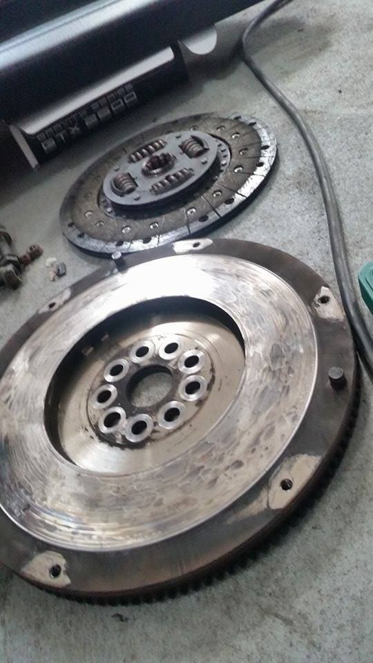

Po zdjęciu sprzęgła z auta wyglądało ono tak
Docisk był wygięty, tarcza łapała może 20% swojej powierzchni, koło zamachowe było przypalone.
Andrzej stwierdził że trzeba je reanimować i sam wysłał mi link gdzie to zrobić.

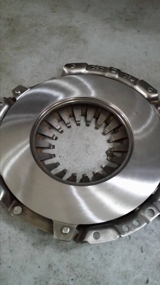

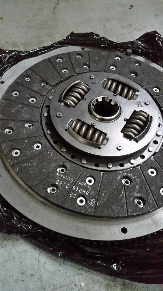

Panowie od regeneracji za głowę się złapali i dobry tydzień zastanawiali się czy da się coś z tym zrobić. Docisk i koło musiało być tak znacznie splanowane że trzeba było wyrównać braki odpowiednio grubą okładziną na tarczę, na którą czekaliśmy aż przyjdzie z Niemiec kolejny tydzień!
Całość kosztowała 600pln, i tak wyglądała po odebraniu

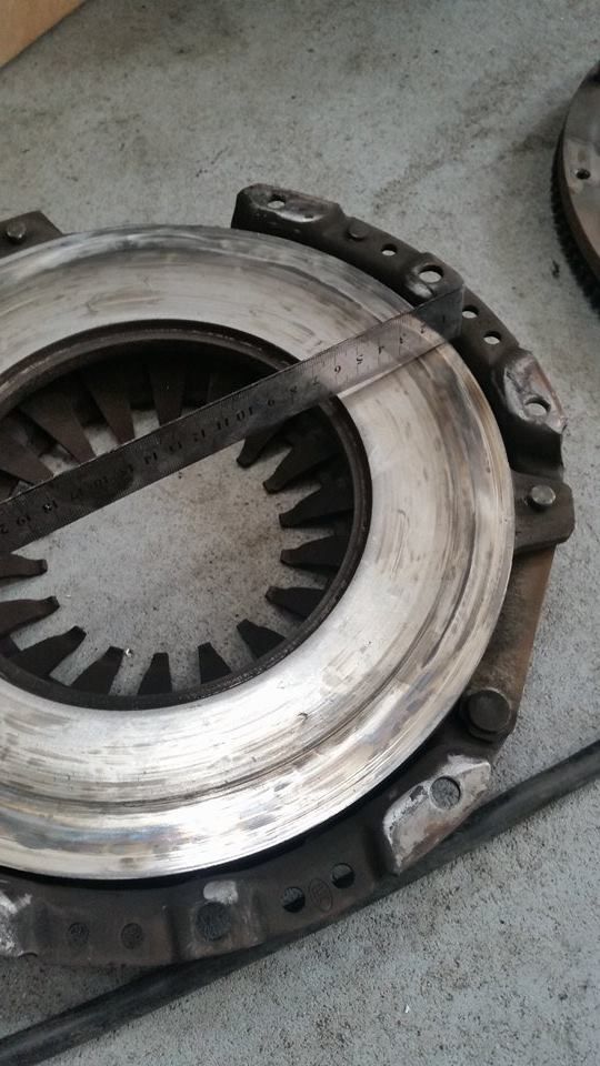

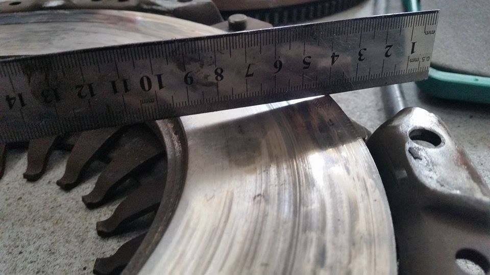

Docisk po przyłożeniu linijki był równy wszystko było OK
Łożysko oporowe wydawało już dźwięki ale bez tragedii. Chcieliśmy zakładać nowe ale Andrzej stwierdził ze na razie musi zostać to $$$$
Dlaczego sprzęgło choć mniej znów się skrzywiło tego nie wiem, wiem że na ten element jest gwarancja której właściciel kompletnie nie wykorzystuje.

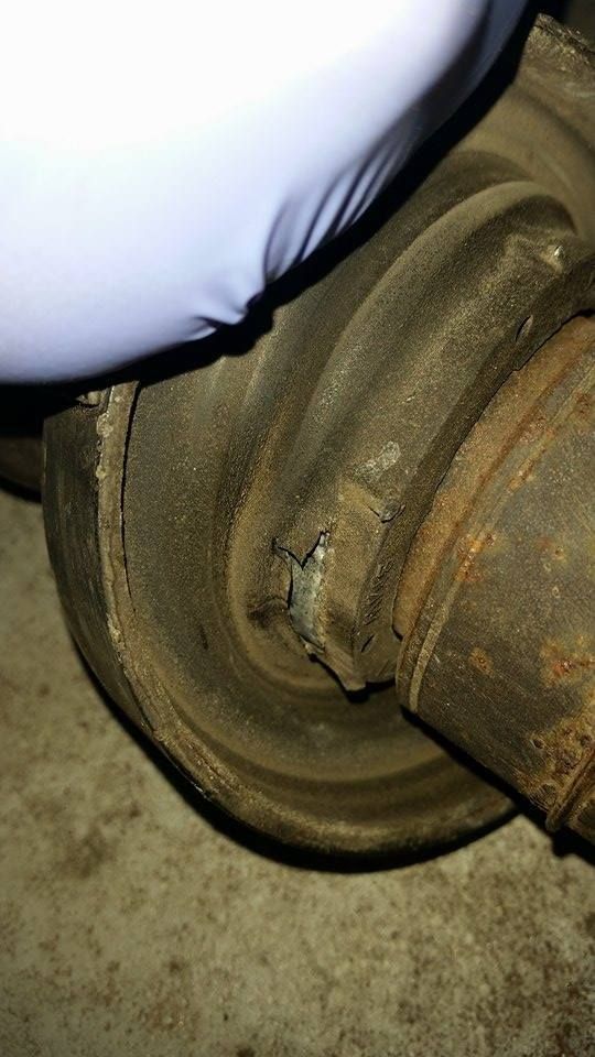

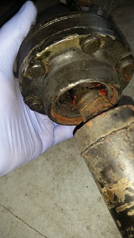

WAŁ
Na filmie widać że wał był regenerowany.
Ja dodam że robione było to w firmie http://metcomp.pl/
Był to chyba 10ty wał który tam oddawaliśmy do regeneracji. Nigdy nie było problemów
Ale jak to w życiu bywa takie rzeczy robią tylko ludzie a każdy morze popełnić błąd.
Na wale jest naklejka gwarancyjna. Dziwię się że nie został on wysłany do poprawki.
Gdyby Andrzej poinformował nas że to ma miejsce i wysłał wał my byśmy oddali go do poprawki, sprawa była by załatwiona! .
Jeśli Andrzej pisze że mu taką krzywdę zrobiliśmy to wklejam zdjęcia jak wał wyglądał wcześniej i w jakim był stanie! Według mnie w każdej chwili mógł znaleźć się w środku auta!!!!!

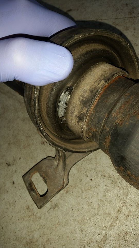

DRĄŻEK CENTRALNY
…i znów decyzja że regenerujemy!
Zarzuty są takie jak bym to ja osobiście rozebrał i usiłował to naprawić!
