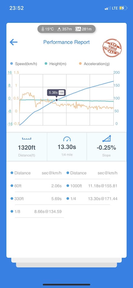

Łepek, może tak, co nie zmienia faktu, że nawet przy 6100 jest tej mocy troche za mało :P
Od jakiegoś czasu słyszałem hałas dochodzący od frontu samochodu. Podejrzenie od razu padło na pompę wody i faktycznie był delikatny luz na kole. Zamowiłem nową z HEPU. Wymiana nie jest bardzo trudna, ale dostęp do jednej śruby jest fatalny... (za kołem pasowym).
Z ciekawostek to wirnik w Hepu jest metalowy a oryginalny jest z plastiku.
Po ogarnięciu pompy zainstalowałem xhp na telefon i wgrałem mapkę stage 3. Biegi bije mocniej, tryb D jest zdecydowanie lepszy niż seria. Szybkość zmiany biegów trochę lepsza niż na seryjnym trybie sport. Parę dni później odbyłem wycieczkę do TC Performance, żeby w końcu sensownie wystroić silnik.
Strojenie fajnie zmieniło samochód, jest dużo bardziej elastyczny, xhp pozwoliło przesunąć odcinke wyżej i moc cały czas idzie aż do końca :ok: Ale jak wiadomo, kreski nie jadą więc szybka weryfikacja na Dragy potwierdziła dodanie paru koni ;)
Jeden pomiar na powrocie do domu bez napinki i na letnich felgach 20"
Tutaj pomiar już na zimówkach z widocznym załamaniem wykresu, bo złapała mnie odcinka na 3 biegu :P
Teraz trzeba będzie szukać nowego koła na przyszły sezon i dopieścić wizualnie 550i :cool:
