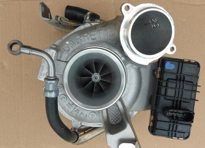

Wlasnie dlatego pytam, bo projekty 1.9tdi czy 2.0 robione sa na tej hybrydzie, ktora podobno wstaje tak jak gtb1749, zatem to jest krok na przod w stosunku turbin z m57 czy m47
http://top-tune.pl/350hp-ballbearing-tu ... 11493.html
Jesli to prawda to spool jest natychmiastowy, zatem laga nie bedzie duzego, inaczej nawet na gtb2260 n57 tez nie mialoby ciagu od dolu
To jest zupelnie inne turbo niz bylo w m57 231km chociazby

Punisher, gtb2260vklr to bardzo szybka turbina i nie mozna jej porownywac do zwyklej gtb2260v. To juz jest na kulce :)
Jesli zwykla gtb wstawała by tak jak na tym filmiku to w sumie nie bylo by zle ;)
BanDai, tylko ze 123d to nadal 2.0d... Nie zmienia sie nic poza tym ze to biturbo... Sadze ze gdyby ktos ogarnal mechanicznie twoja byla jedynke to pewnie bylbys zadowolony. Chyba nie twierdzisz ze auto ktore wazy ok 1400kg i ma 270km+ bedzie jakims zamulaczem. Srednio 330d wazy 150kg wiecej i wydaje mi sie ze nie bylo by takie oczywiste ktore auto bedzie szybsze. I nadal uwazam ze duzo tansze niz opcja swapu na 3.0d nawet m57n.
ta jedynka jedzie mniej wiecej jak E91 z moterem 123D z zupelnie seryjna turbina, w ktorej owner zrobil wiertarka wieksza dziurke w WG bo by inaczej od przeladowan sie rozleciala...
Za sama GTB z przerobieniem + cutomowy kolektor wydechowy zaplacisz pewnie tyle, ze wystarczy na dolozenie do 123d i juz
Wiekszosc tunerow jak uslyszy haslo tubo nieoryginalne to wyciagnie "cennik" i za czipa powie 2500zyla (no ze znizka 2 kola ha ha) - jak moc nie wyjdzie to powie "kiepskie turbo" co moze bedzie prawda a moze nie.. ale to Ty zostaniesz bez kasy i bez szybkiego auta
Naprawde... po prostu kupiles niewlasciwe auto "na moc" i czas je sprzedac i juz

To jakie ja mam gtb, bo juz sie gubie?
Myslalem, ze w n57 sa juz na kulce, no chyba, ze dopiero w F-kach takowe byly montowane?

@Punisher
silnik, ktory masz to (co wiesz) to kastrat 245ps a ten silnik montowali takze w Fkach
Turbina, ktora w nim jest to GTB i nie ma tam zadnych kulek... po prostu w w korpusie jest dziurka, w dzurke wchodzi oska z wirnikiem wydechowym az na wylot.. z drugiej strony wchodzi kolo kompresji i wsio
Z gory idzie w korpus olej pod cisnieniem, ktory sprawia, ze oska wirnika kreci sie w poduszce olejowej (dolem z korpusu splywa rurka do silnika).
Wiecej Ci powiem: w mojej GTB przebudowanej na tzw hybryde jest pewien winik wydechowy i pewne kolo kompresji (tajemnica handlowa jaka) - w tym celu Lukbmw rozwiercil to i siamto by te elementy sie zmiescily ... dokladnie te same elementy mam w E60 z silnikiem M57 235ps mimo, ze jest tak turbina GT2260. Wiecej.. te same elementy ma w swojej turbinie David w compact - brzydkie kaczatko vel "killer"...bo to wszystko ewolucja a nie rewolucja...

Wlasnie tyle wiem, ale nie wiem dlaczego w F-kach 330d np jest 258 zamiast 245, chociaz czesto wychodzilo mniej wiecej tyle samo
Turbo w F-kach jest inne, ale np w TC pakuja oba do n57
Mozliwe, ze w F-kach jest inna muszla z tlumikiem
Nie no, nie pytam sie co tam siedzi u Was, bo jak cos to wstawie hybryde od tc z tego wzgledu, ze juz ktos kiedys pisal, o tym iz wstaje ladnie i trzyma cisnienie
