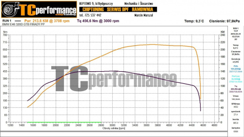

Ostatnio zrobiliśmy (Marcin z Bydgoszczy) 320D 136KM z wtryskami firad i samodzielnie przerobioną przez nas GTB1752 i o to efekt :
pomiar na niskim biegu (kiepskie zimowe opony) na hamowni inercyjnej. Na drodze turbo ładowało full boosta od 2000obr. Bez przeróbek poprawek dzikich softów. Na dole został jeszcze spory zapas ale ze względu na wtryski o nieliniowej charakterystyce musieliśmy zdjąć paliwa by nie było zadymienia.

jnx napisał(a):
Wyjechałeś z całkowicie seryjną mapą wtryskową z turbiną która nie pompowała zadanego ciśnienia z dołu (200obr później) i nie dopompowywała na górze (dlatego wyszło max 200KM) i żadne zmiany w programie (nie licząc hamskiego dolania paliwskiem) tego zmienić nie mogły.
To wrzuciłeś mi seryjny soft?
Jak byłem u Ciebie mówiłeś, że turbo jest ok bo trzyma góre. To jak to jest wkońcu?
