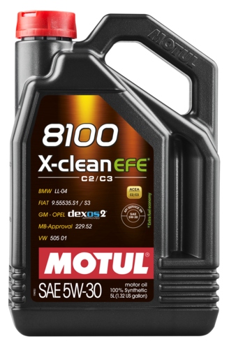

W ciągu tygodnia nastąpi zmiana oleju i filtrów. Aktualny przebieg 272k km, muszę gdzieś zapisać bo znowu zapomnę ;p
Tym razem padło na motula. Filtry manna, kabinowy nawet nie pamiętam ;p coś taniego z węglem no i odma.

Tez smigam na motulu tylko takim -
