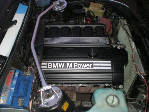

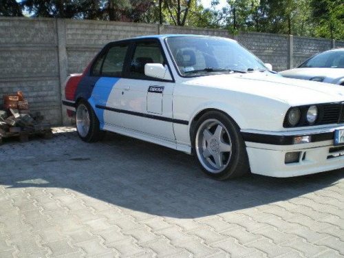

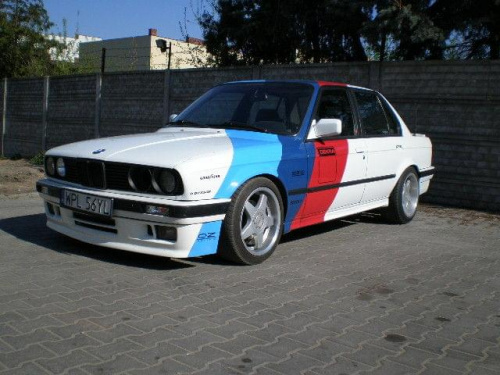

Witam wszystkich oto moje BMW
Silnik S52B32 to on jest najważniejszy
zawieszenie Bilstein B8 przód ty B4 sprężynki H&R
szperunek 3.73 - 25% bo do jazy na codzień mi służy
reszta na zdjęciach Pozdrawiam.

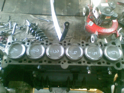

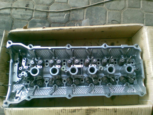

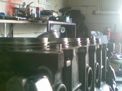

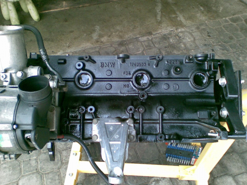

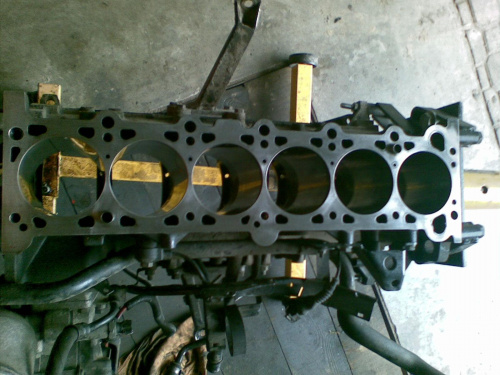

i zdjęcia z remontu silnika niestety panewka nie dała rady:
osprzęt silnika pochodzi z e36 M50B25 Vanos mam kilka przerbek co zwiększylo seryjną moc z 240HP do 273HP.
Pozdrawiam Jacek.

wnętrze seria fotel kierowcy Konig kubełkowy, kierownica MT I. reszta w serii bo nie lubię zmian we wnetrzu, auto jest bardzo szybkie jak dla mnie wystarcza, nie jeździ na gazie bo to porażka, wszystko działa jak należy, trochę ogarniam wszystkie gumy w zawieszeniu, Wszystko sam robię zresztą z tego żyję. Kolor ciężko opisać ha ha, pierwotnie czarny metalic, z serii diamant, co do fot to jak skończę składać silnik to porobię porządne. szyby przednie w elektryce OBD I, check control, podgrzewane spryski, ksenonik 4500, progi jak na zdjęciach, takie sobie auto ha ha niepozorne,
Pozdrawiam Jacek.

w zasadzie to nie było pytanie w tą stronę. ale powiem - wydech+pogram+osprzęt silnka tj: kolektor wydechowy, silnikczek krokowy, pompa paliwa, wtryski, i już auto ma w oryginale 320Nm moje ma 373Nm

tu kolega ma rację żeliwny blok i kilka jeszcze części jak by było można to na upartego z M50 można zrobiś S52B30 wersję o tej samej mocy jednak o miejszej liczbie Nm tak było 300Nm. problemem są tłoki i wałki tylko.
