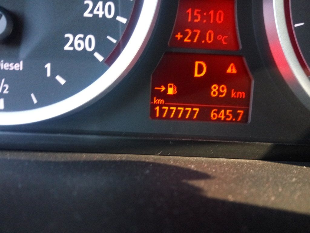

Auto fajne, przebieg z jakim kupiłem to 176tys km więc M57 jeszcze się dociera :rotfl: Wiadomo że ideał to nie jest, ale też każdy ma inną definicję ideału. Kupiłem go z wiedzą o padniętej klapie gaszącej oraz martwym amortyzatorem z przodu. Zderzak też wymaga naprawy bo jest pęknięty i jednym bokiem się rusza góra-dół. Poza tym wszystko sprawne i reszta wychodzi już podczas moich zmagań z mechaniką.

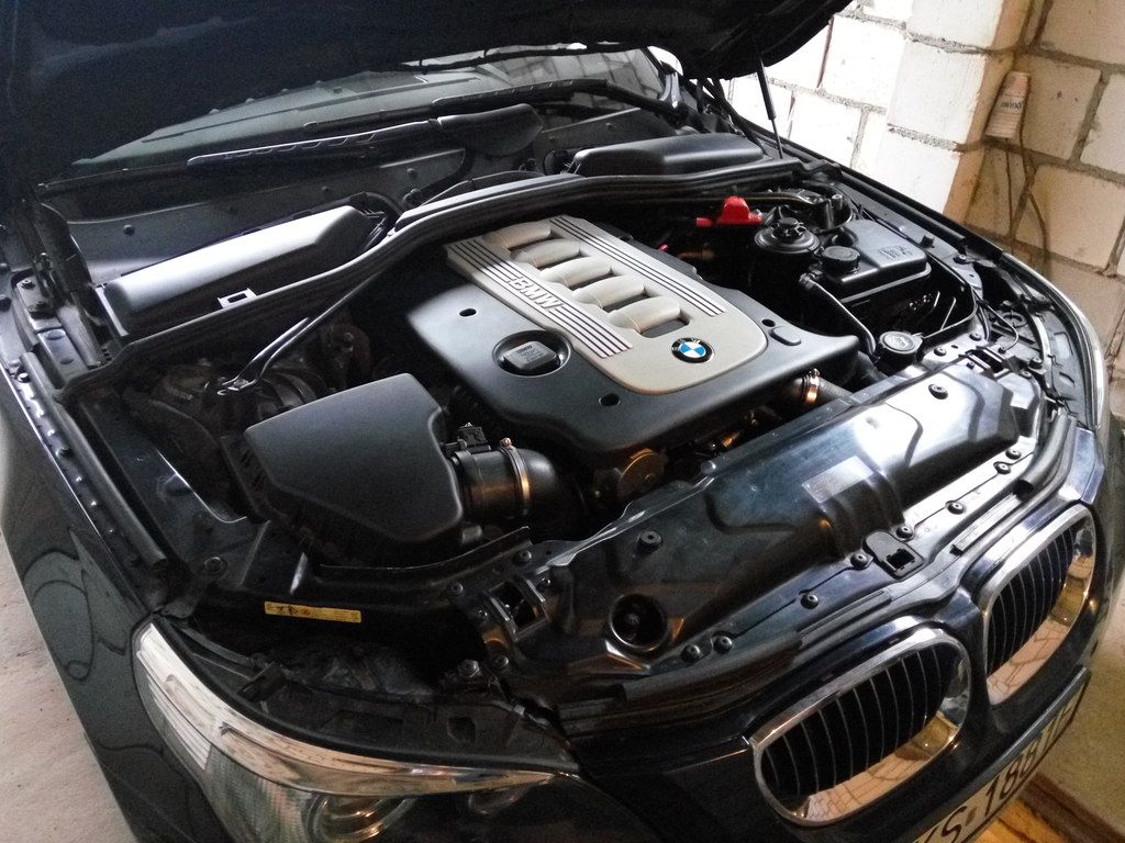

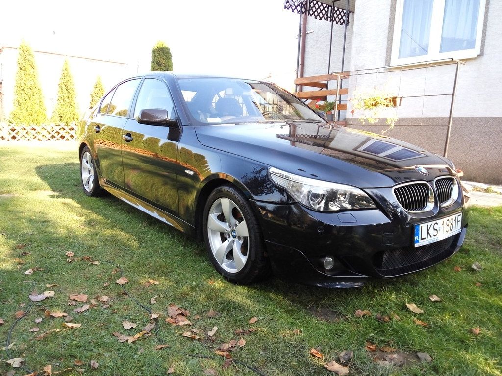

A teraz zdjęcia, przepraszam że wszystko z taniego telefonu ale lustrzanka coraz częściej leży u mnie w szafie zamiast w aucie:

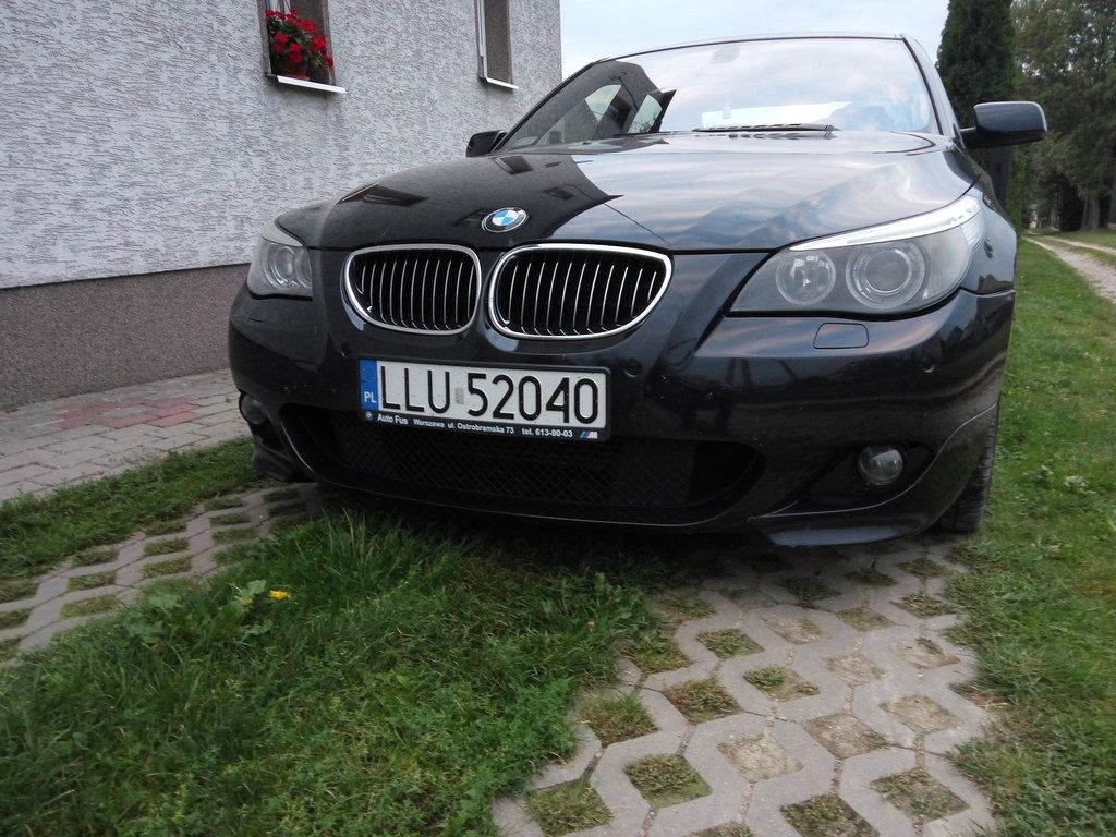

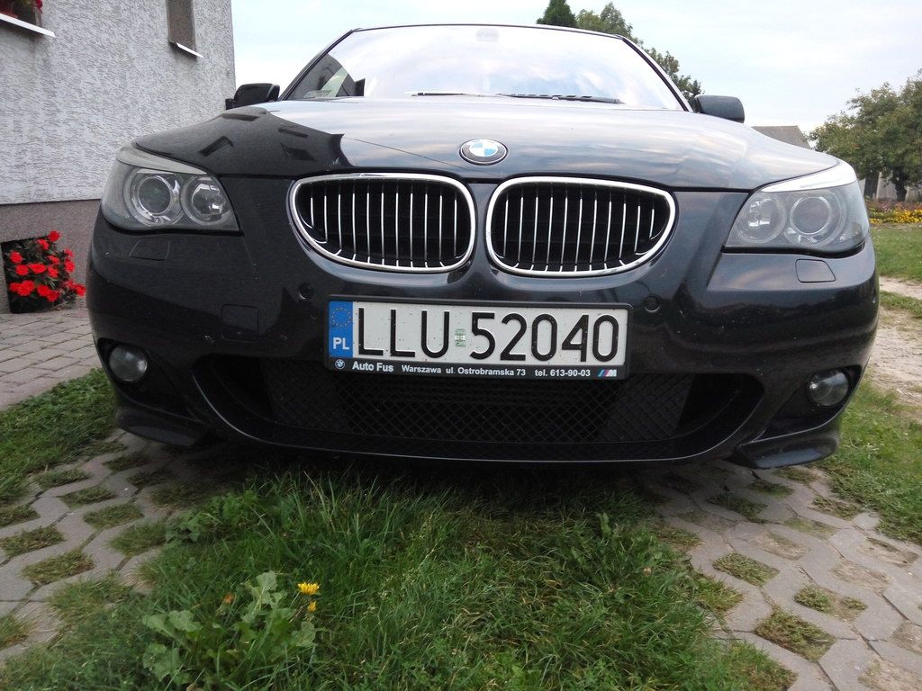

Kilka zdjęć brudasa, bo auto mam już jakieś 2 tygodnie i ani razu go nie myłem :wstyd: :wstyd: :wstyd:

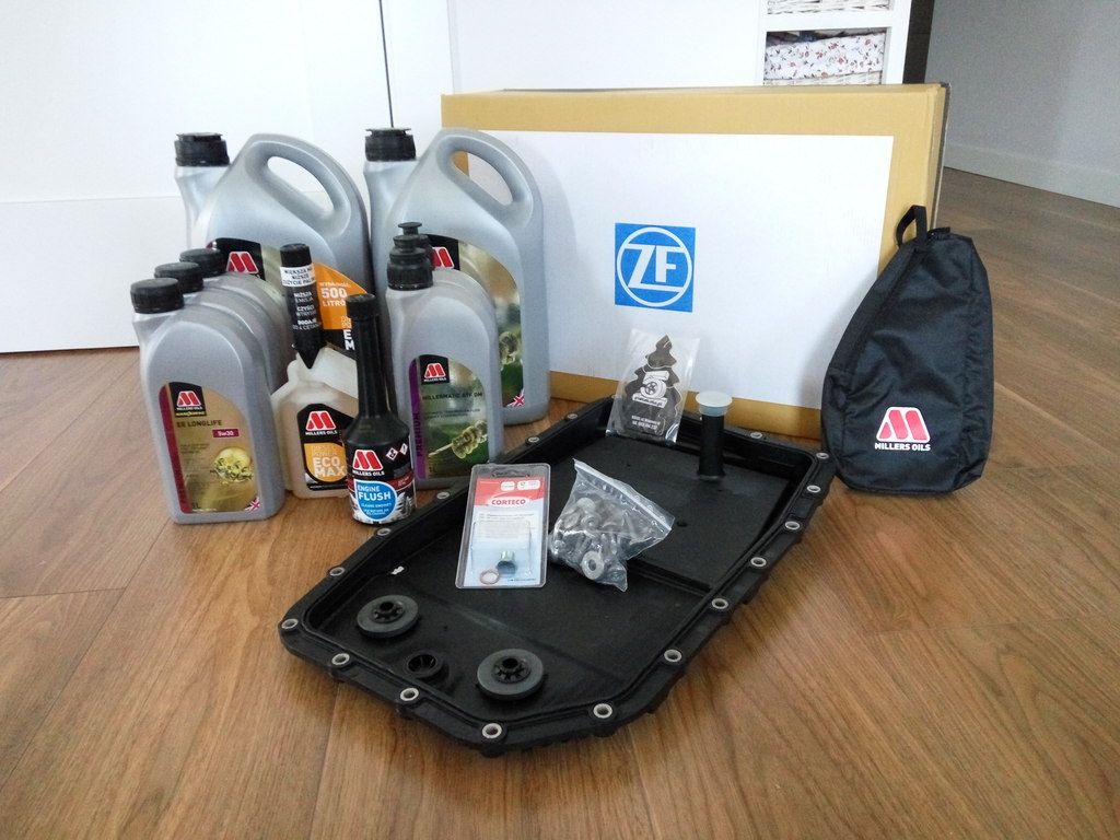

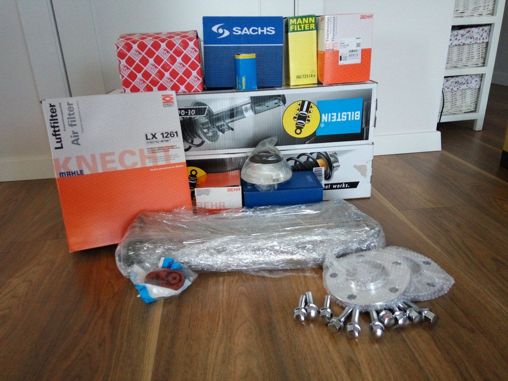

Paczuszki czekają na zabawę :) Część olejowa kupiona u kolegi Rafała z Piąte Koło (polecam w 100%!)

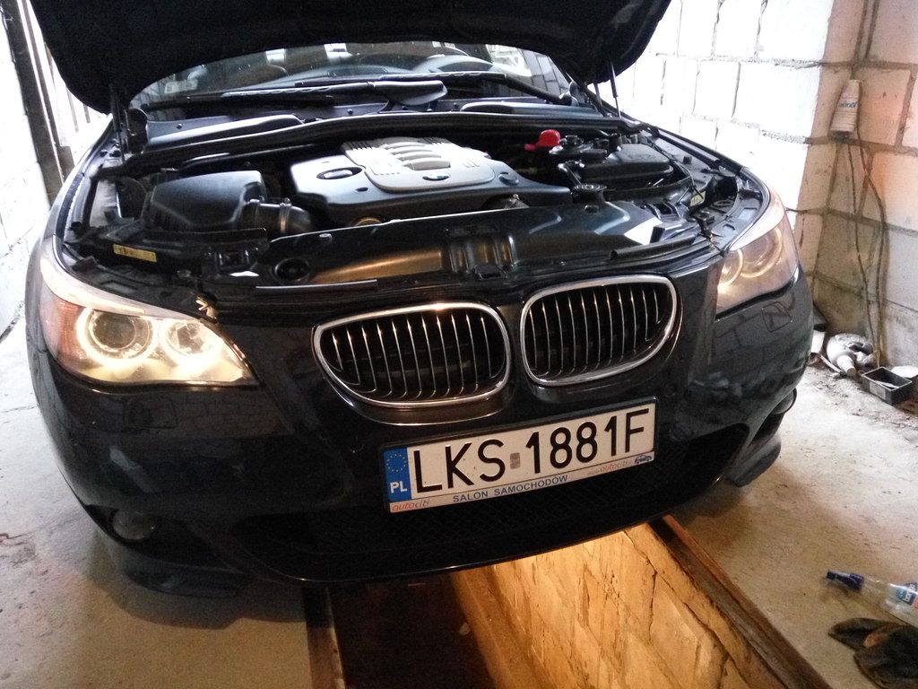

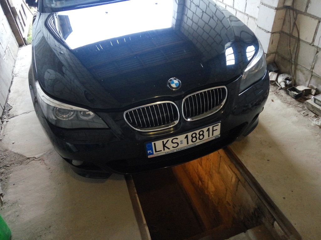

Czas na warsztat:

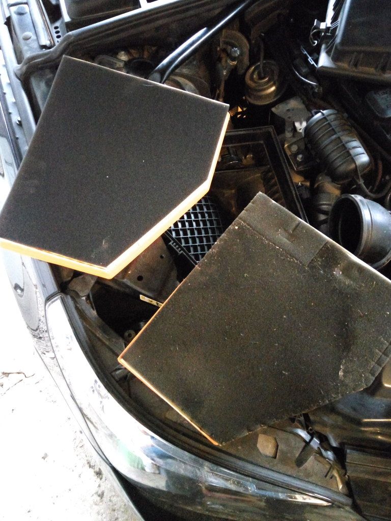

Filtr powietrza to chyba Mayle, najgorzej nie wyglądał ale ktoś zapominał czyścić puszkę filtra przy wymianach. Odkurzacz załatwił sprawę i auto już ma świeże powietrze :)

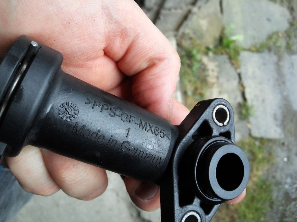

Odma, tutaj długo biłem się z myślami co kupić bo wg numerów to 535d ma inną odmę niż pozostałe m57. U mnie siedziała jeszcze odma oryginalna z 2005r ( :mur: ) a ja kupiłem zamiennik Febi do 530d i jest identyczna. Nie wiem gdzie leży różnica (tzn różnicę widzę tylko w cenie)

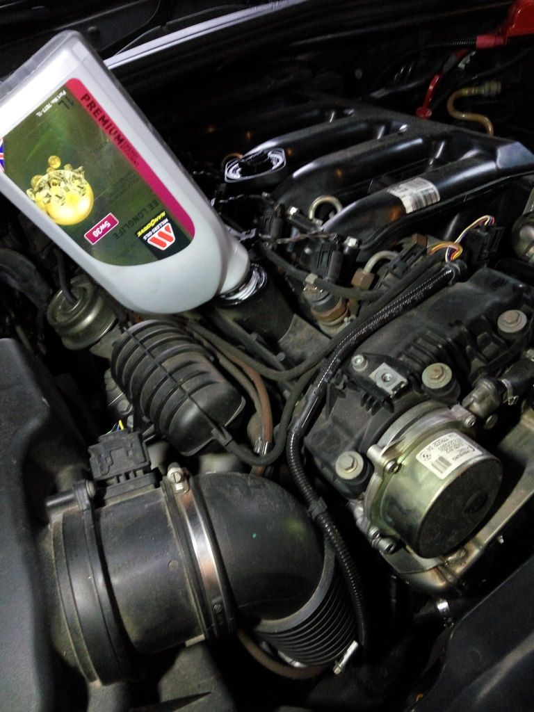

Millers płukał silnik przez 20minut i zalałem nowe smarowidła. Wcześniej był tu mobil 5w30 lany z beczki, mam nadzieje że silnik nie dostanie szoku po przejściu na inną oliwę ;)

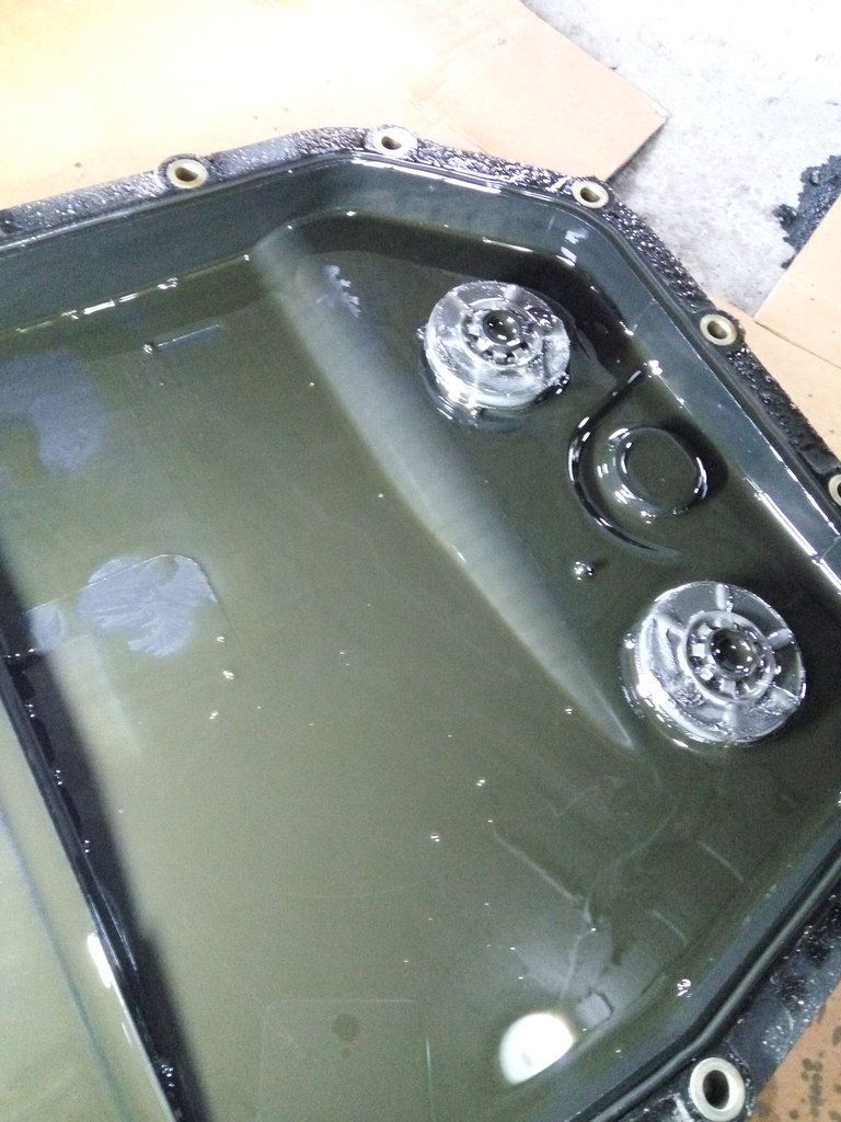

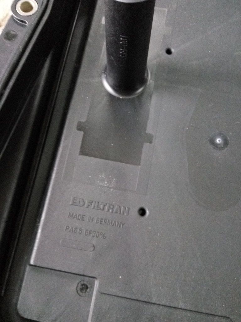

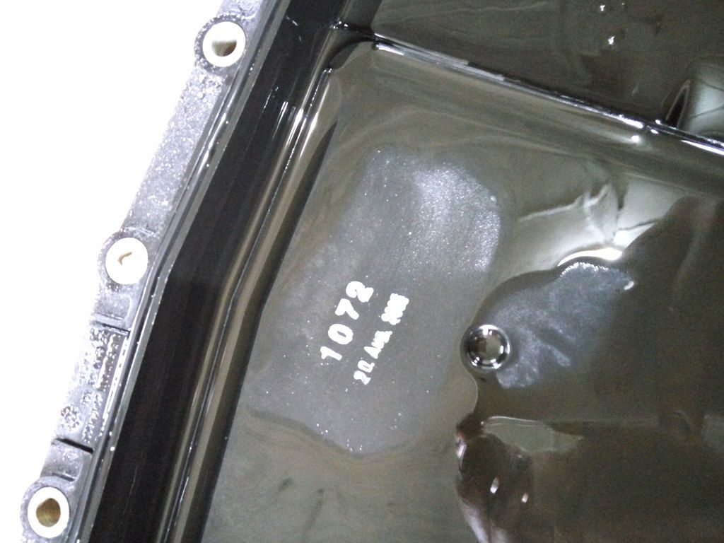

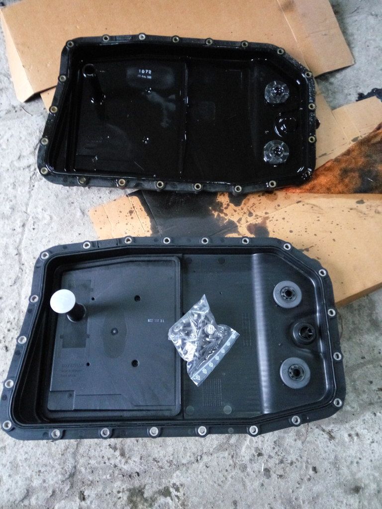

Wymiana oleju w skrzyni wyszła mi jakoś tak spontanicznie przy zamawianiu innych rzeczy. Poprzedni właściciel był zwolennikiem opcji, że tego oleju się nie wymienia bo jego koledze po wymianie skrzynia zaczęła źle pracować. Ja zaryzykowałem i byłem pierwszym który to zrobił. Miska oryginalna, ale nie znalazłem nic co by przypominało opiłki w oleju. Po wymianie może być więc tylko lepiej. Nie robiłem dynamicznej, bo robiłem to w poprzednim aucie i jeśli sam nie będę posiadał sprzętu do takiej wymiany to nie zlecę tego nikomu. Po prostu nie ufam mechanikom, zbyt wielu robi swoją robotę "na odpierdol".

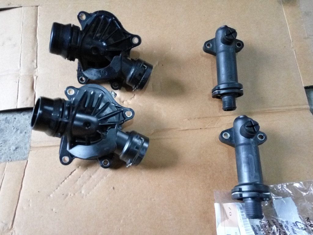

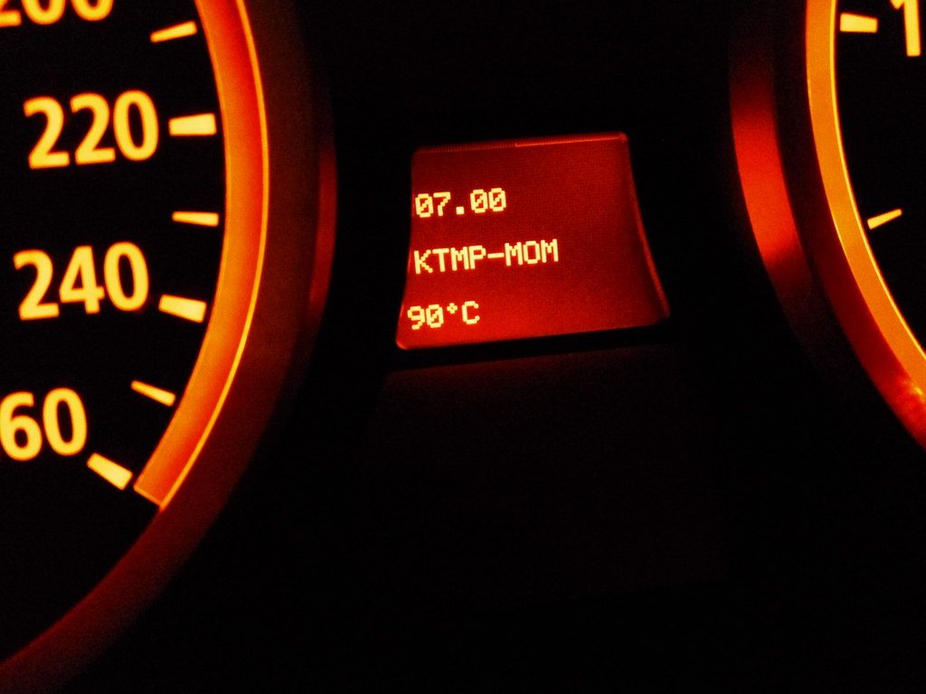

Termostaty to sprawa prosta i oczywista. Też siedziały tutaj jeszcze fabryczne komponenty i auto pewnie od 5 lat jeździło niedogrzane. Ehh takie podstawy...
Temp po naprawie termostatów jest w normie :) wcześniej po 30km lapałem szałowe 72stopnie...

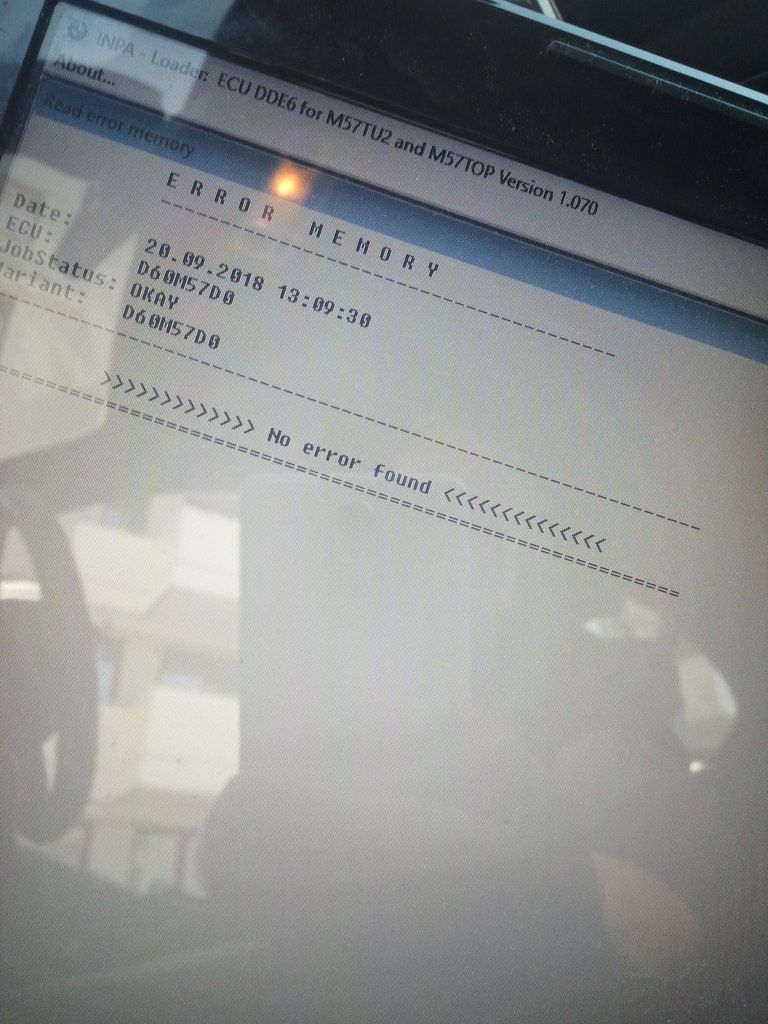

Stan z inpy po moich poprawkach, wcześniej siedziało tu na stałe 12 błędów :)

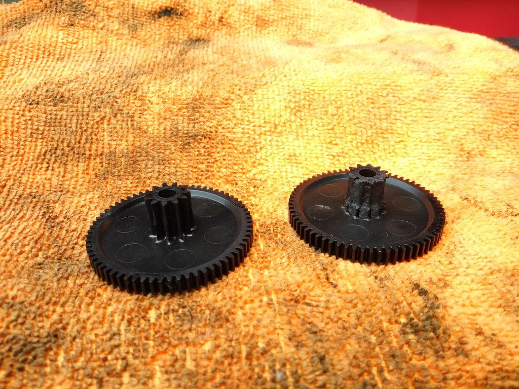

Tutaj mój mały zestaw naprawczy do klapy gaszącej. Trybik zjedzony i już miałem kupować ale zajrzałem do klapy z opla antary 2.0cdti (miałem takiego przez miesiąc...) i okazało się, że tamten pasuje idealnie do mojej przepustnicy. Niestety podmianka jedynie obudziła klapę, bo gaszenie jest teraz delikatne ale na obrotach jałowych klapa zaczyna chodzić w pozycjach 0-1-0-1-0 ... i dławić silnik. Elektronika coś tam świruje.

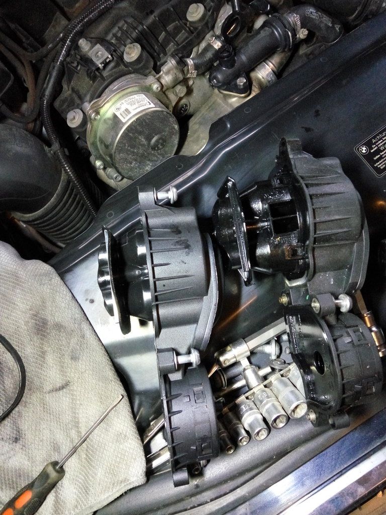

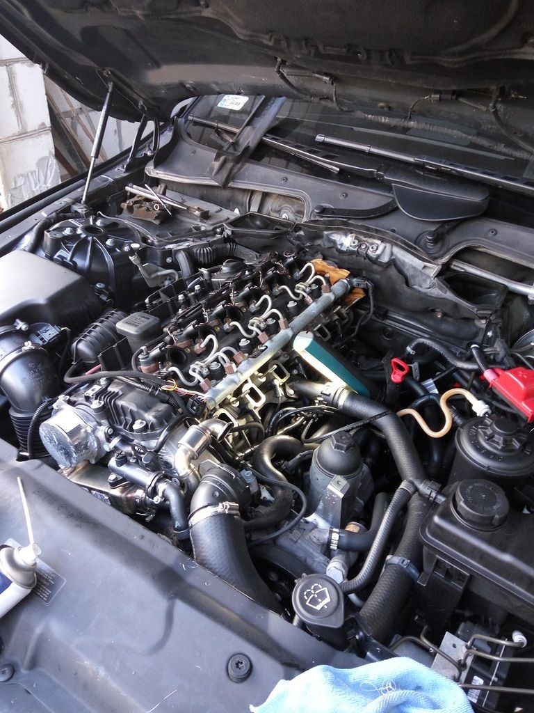

Gdzieś znikły mi jeszcze zdjęcia z demontażu klapek z kolektora i czyszczenia EGR i przepustnicy, ale to też pozycja obowiązkowa w BMW więc od tego zacząłem :)

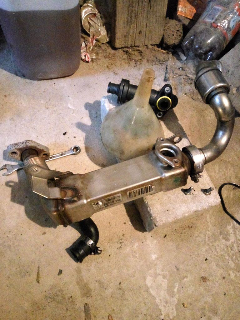

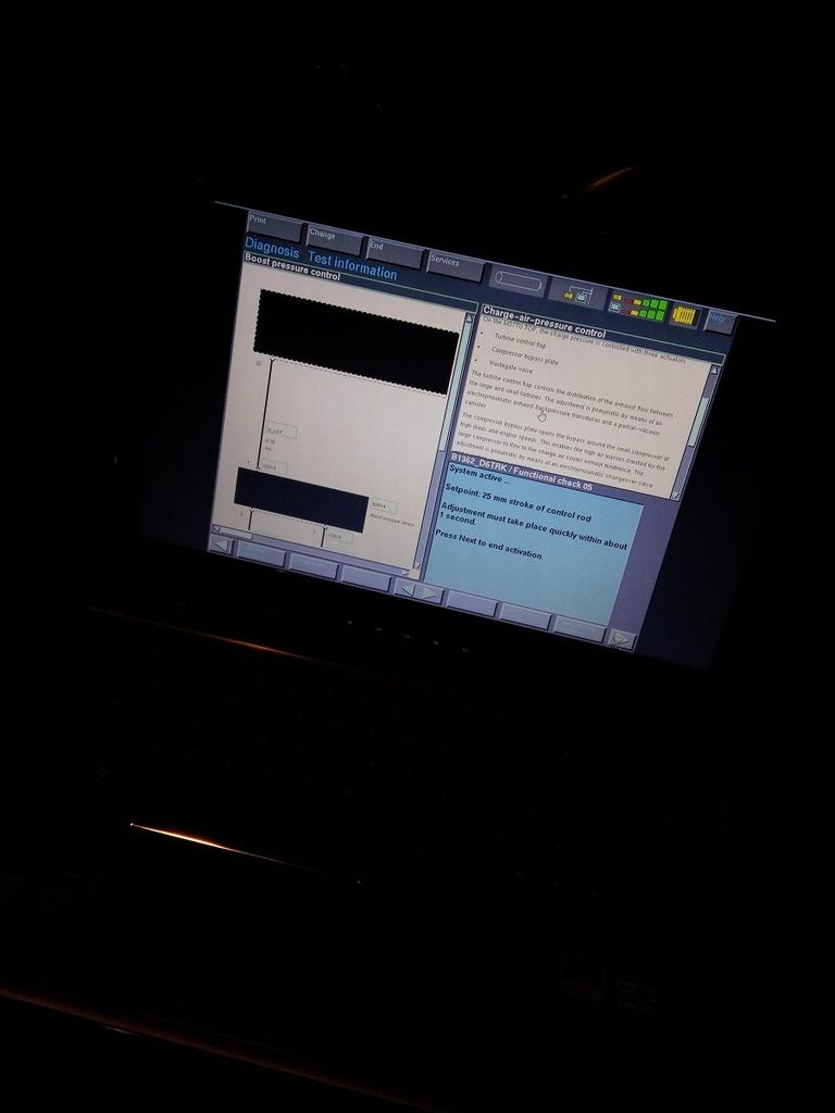

Nie wiem czy to moje szczęście czy coś innego ale im więcej dłubię tym więcej rzeczy wychodzi do zrobienia :rotfl:

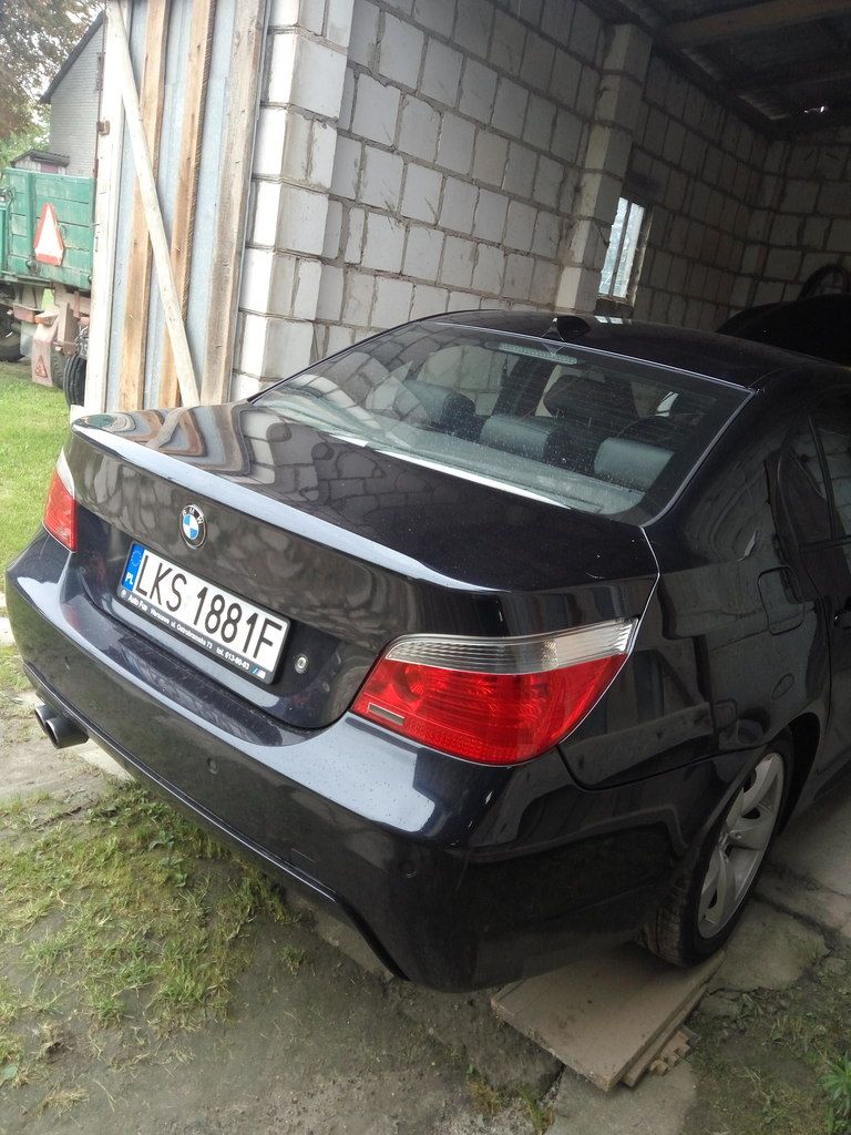

Wczoraj znów wstałem sobie o 4:45 i pojechałem na wieś do mojej dziupli gdzie działam przy autach. Temat jest mocno niekomfortowy bo zawsze jest ryzyko że coś popsuje i zostaję bez auta. W sobotę części nie kupię więc wtedy zostaje mi PKS lub żebrać żeby ojciec mnie odwiózł. Tym razem zacząłem na luzie od wymiany amortyzatora z drugiej storny, tej pozornie zdrowej. Po wyjęciu amortyzator zrobił "chlup" i wpadł do środka. Koejny trup, tylko ten suchy z zewnątrz. Szybka podmianka i poszło całkiem sprawnie.
Potem sprawdzałem olej w skrzyni bo przy wymianie INPA mi się buntowała i nie wierzyłem jej oraz pomiarom temperatury skrzyni. Dla 100% pewności zrobiłem test poziomu oleju i wyszło, że brakowało mi około 100-120ml oleju. Czy to dużo nie wiem i czy skrzynia po dolewce działa inaczej tez nie wiem, ale o tym dalej ...

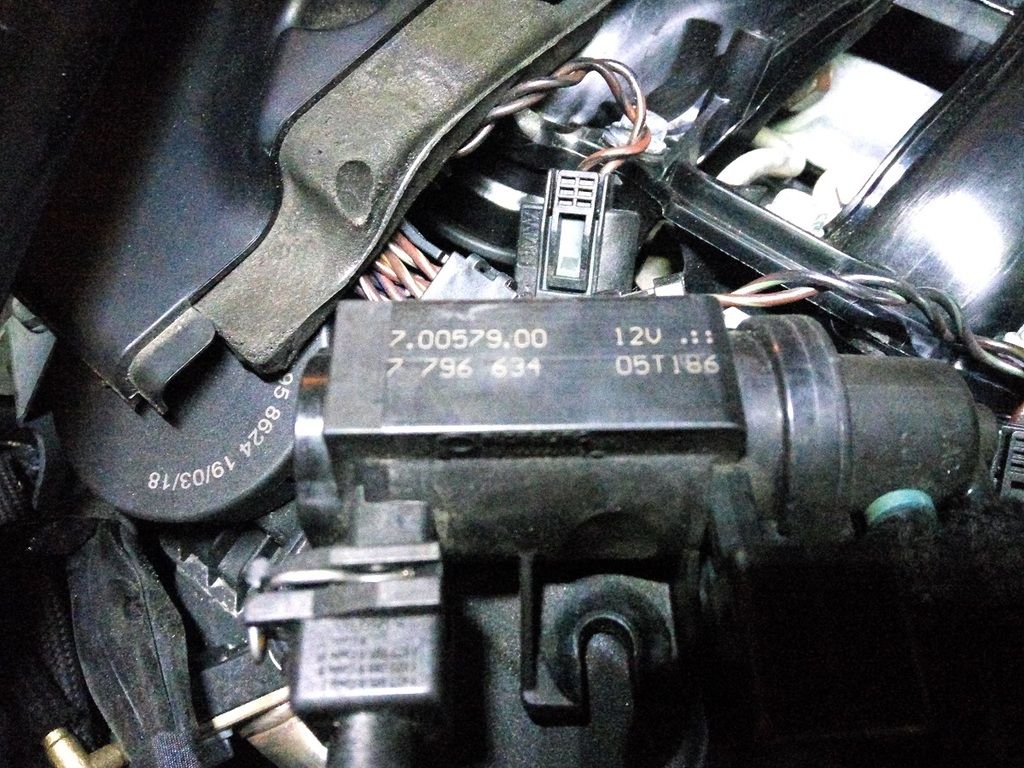

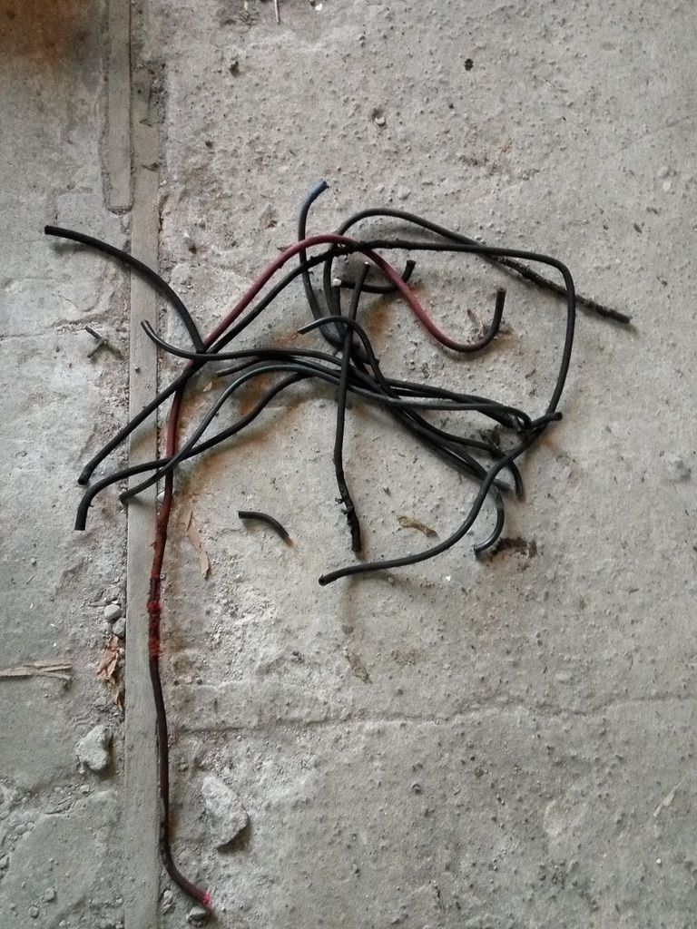

Kolejny temat, który zajął mi dość sporo czasu i jeszcze więcej nerwów do podciśnienia. Wymieniłem wszystkie poza tymi od poduszek silnika, w tych dwóch sprawdziłem jedynie szczelność przy pomocy strzykawki i oczu ;)
Tyle łącznie wywaliłem wężyków:
Zrobiłem potem jazdę próbną i było ok więc spakowałem się i ruszyłem w podróż do domu. Po drodze czuję, że brakuje mi sporo koni mechanicznych, a dokładniej to mam tylko połowę biturbo... Dół nie istnieje. Już jestem zły i czuję, że niedziela nie będzie połączona z jazdą autem :mur: Co ciekawe, jazda z mocą na samej górze to jakiś kosmos :D Turbodziura.... a nagle KOP w plecy i lecimy :rotfl: Dojechałem wieczorem do domu, kupiłem dodatkowe piwa na wieczór i szedłem spać z myślą o tym jakim cudem pomyliłem coś w wężykach.
Rano wziąłem się za naprawę w garażu umiejscowionym w piwnicy pod blokiem. Ludzie tam zawsze patrzą na mnie jak na idiotę, a dzieci widzą we mnie diabła gdy nurkuje pod maską kolejnych aut. Najbardziej się dziwili jak w jednostanowiskowym garażu robiłem korektę lakieru w octavii combi. FYI da się i to na luzie :cwaniak: No ale wracając do tematu to sprawdziłem wszystko i tutaj niezastąpiony DIS i testowanie kolejnych podzespołów korzystających z podciśnienia no i mam winnego:
Testy:
Elektrozaworek:
Niestety pomimo roku 2018 nadal w niedziele nie mozna nigdzie kupic części do samochodów więc auto stoi do jutra i czeka na bugfixa. Ten "konwerter" już na pierwszy rzut oka wydawał się dziwny, bo po kilku chwilach na obrotach jałowych był mega gorący. Pozostałe nie. DIS tylko mnie potwierdził, pozostaje wymienić i gotowe. Do tego pod maską zgubiłem kilka śrubek, kluczy i brzydkich słów. Zły byłem podwójnie, bo w czwartek jadę autem w ważne miejsce liczy się 120% sprawność silnika i osprzętu. Więcej info w krótce.

Konwerter ciśnienia, czy jakkolwiek to się oficjalnie nazywa został wymieniony i oczywiście nic się nie zmieniło. Auto nadal nie jedzie dołem WCALE. Po pracy przejrzałem cały układ podciśnieniowy, podmieniałem niektóre zaworki (np ten od klapek zamiast tego który otwiera bypass) i żadnej poprawy. Nie mam zielonego pojęcia co się zesrało, wiem tylko że sztanga sterująca klapą pomiędzy turbosprężarkami nie chce się ruszać. Podciśnienie mierzyłem i jest ok tzn -600mbar a wg DIS powinno byc 650 więc chyba w normie. Każda jedna linia została sprawdzona raz jeszcze, wszystko szczelne i wszystko na swoich miejscach a pomimo tego, auto przestało jechać po podmienieniu wężyków w ubiegłą sobotę. Niestety musze przełożyć wizytę u tunera, bo auto się posypało :wstyd:
Edit:
Jakby ktoś chciał pomóc z problemem i miał pomysł jak to naprawić to zapraszam do innego działu:
viewtopic.php?f=1&t=167785

Problem podciśnień naprawiony (w dziale mechanika są detale), a przyczyną był oczywiście mój błąd. Jedyna korzyść taka, że znalazłem inny problem czyli nieszczelne serwo które dziś jest w trakcie wymieniania.
