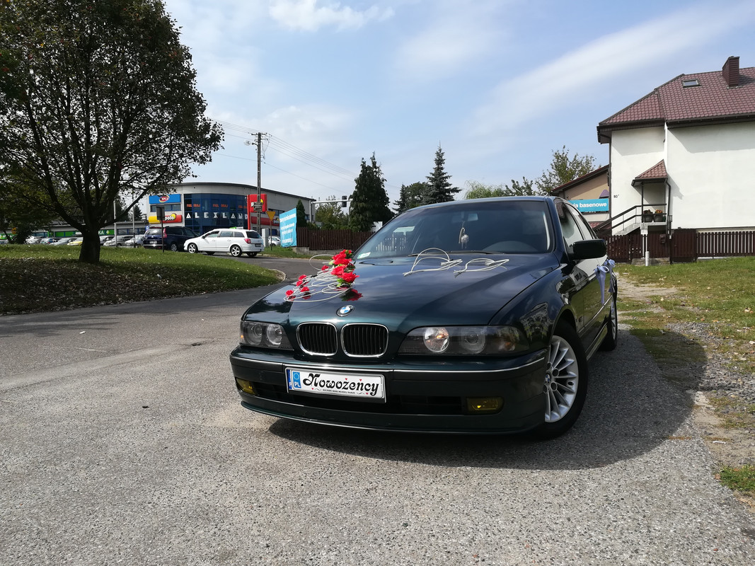

W lato zostałem też poproszony o udostępnienie pojazdu dla nowożeńców. A wiadomo takich rzeczy się nie odmawia
