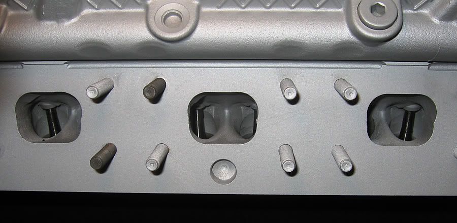

A ja mam pytanie techniczne. Powiększałeś kanały wydechowe, możesz napisać o ile? Czy do wielkości dziury w uszczelce czy troszkę mniej ??
to twoje foto:
natomiast w necie znalazłem ze okna wydechowe w m54 są bardzo małe i kwadratowe:
Pytam raczej z ciekawości, czy to nie osłabiło jakoś konstrukcji głowicy w której jest sporo rożnych kanałów olejowych, wodnych od EGR itp...
Czy można bezpiecznie zebrać materiał do wielkości uszczelki ?

Powiększałem je do wielkości 1mm na obwodzie mniejszym do uszczelki, nie ma tam żadnych kanałów w tym miejscu. Osłabić w żaden sposób nie osłabiło a wydaje mi się że wręcz dało możliwosć lepszego oddychania silnikowi. Sam widzisz jakie małe te kanały są w serii...
Jest jeszcze jedna kwestia: powiekszenie samego wylotu za dużo nie da jesli nie powiększy się też odpowiednio kanałów przy samych zaworach ;)
