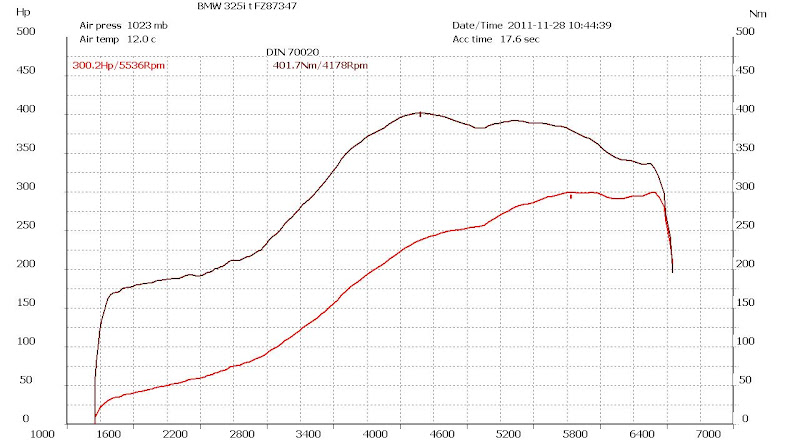

M50B25 na mniejszej turbosprężarce
https://lh6.googleusercontent.com/-6pKk ... 00/moc.JPG
i m50b25 na większej
https://lh5.googleusercontent.com/-VqWw ... Adrian.gif
Oba silniki składane przez jedna osobę i wystrojone na takim samym doładowaniu :)
Więc nie tylko w generatorach prądu tak jest :P
adamomotorsport.pl
na dużej wykres o wiele ładniejszy!
Jako laik jeśli chodzi o temat doładowania, jakie w takim razie są minusy zastosowania większej muszli? Większy lag?
