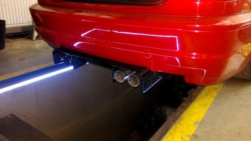

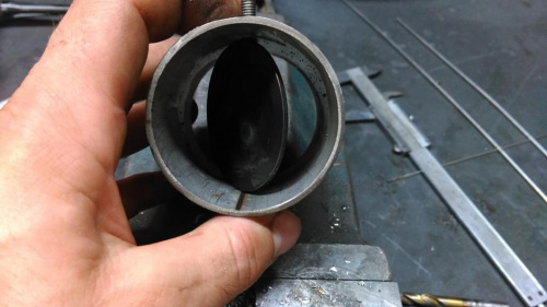

Z ciekawostek jeszcze, zrobilem sobie klapke w wydech co by zamykac jedną stronę w celu doprezenia wydechu i tym samym wyciszenia, w trasie jezdzi sie o niebo lepiej, klapka sterowana podcisnieniowo z guziczka w srodku
Wydech 4x 76mm w pelni wypełnił dyfuzor (widać prawą nieookopconą stronę, wiec klapka działa :) )

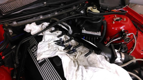

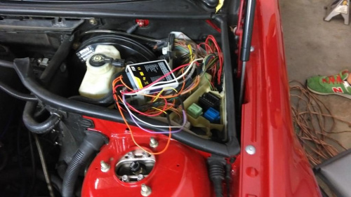

Wtryski siemens deca 630ccm i Ecumaster zapięty w tryb Fuel Implant i tak zrobiona juz mapa w podcisnieniu i do 0.9 bara, wszystko jeszcze trzeba doszlifowac zeby bylo jak najlepiej i najblizsze pracy seryjnego sterownika

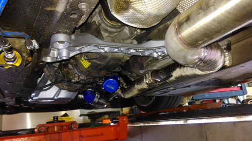

Na koniec owinięte bandarzem: cały DP wraz z screamer pipem

Dokładnie, był mały zakład itd ;p ale przegrałem i przyznaję z czystym sumieniem się że 4 lufy wyglądają lepiej :)
Kazdy ma prawo na chwilę zbłądzić ;p :rotfl:
mi to się bardzo podobało z dwoma, ale muszę przyznać że z czterema wygląda jak prawdziwy racecar :]

Z klapką pomysł zajeb*sty :D Jak wydechy Akrapa albo Supersprinta :D
 Tytuł: Re: Leo --> 330Ci turbo -->> str 178 - swieże fotki
PostNapisane: 7 września 2015, 08:44
Posty: 3082
Lokalizacja: Kętrzyn
Moje BMW: 540i
Garaż: Volvo S40 II 2.0d
Albo seryjny w E36 328i ;) Tylny zderzak troche lepiej wygląda z tymi shotgunami :ok:
