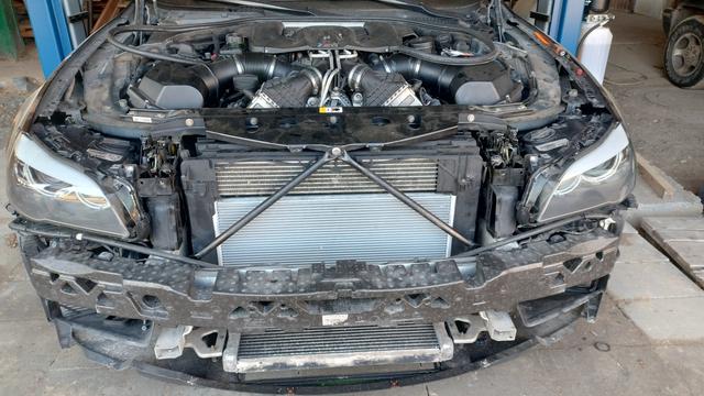

Na szczęście w marcu poprawiła się zauważalnie pogoda, więc E39 trochę pojeździła
a F10 mogłem poświęcić trochę czasu na małe poprawki:
Przednia chłodnica IC miała naprawdę mocno uszkodzone lamele, chciałem jakiś upgrade zrobić, ale bardzo ciężko tam z miejscem (5 chłodnic w jednym module) i niestety zostało mi tylko ASO albo producent który robi na dla fabryki:

Dobrze, że made in Germany...

faktycznie zabita

Ten przód to jeden wielki pożeracz powietrza :D

Rost, też się zdziwiłem, ale dobrze że cokolwiek jeszcze produkują, a nie tylko China i P.R.C. ;)
DaaN, niestety uszkodzeń brak tylko tam gdzie jest belka...a tam przecież powietrze nie przelatuje w czasie jazdy w takim stopniu jak w tych na wprost.
mmarcin47, tak, wymieniając po kolei patrząc od przodu:na dole chłodnica oleju silnikowego, 3 chłodnice wody do Intercoolerow, mała chłodnica skrzyni DKG, następnie Kondensor, nad nim chłodnica wspomagania i najbliżej silnika chłodnica wody. Za nią są już tylko widoczne dwa wymienniki ciepła do turbosprężarek, które korzystają z płynu z tych 3 IC.

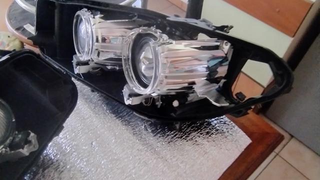

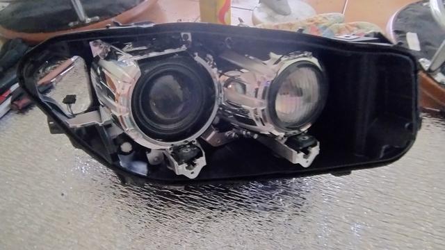

W międzyczasie wymiana pękniętego klosza na reflektorach:

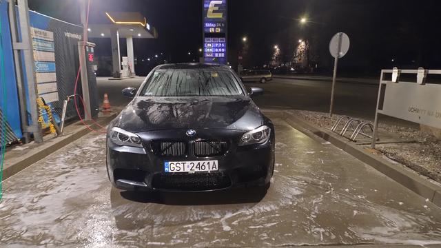

No i test szczelności układu i lamp:

przynajmniej teraz ją widać przez nerki :D

Dobra robota z tymi chłodnicami, niestety lata jazdy z autostradowymi prędkościami i trochę się tego zbiera zawsze…
