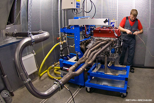

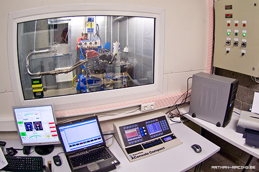

Bobby_Valentino napisał(a):
Druga sprawa skoro dane z żadnej hamowni nie są wiarygodne i są to tylko przypuszczenia to cóż za niesamowitą kosmiczną technologią włada BMW AG mierząc osiągi swoich samochodów :oczami: Może ktoś mi wyjaśni ?
Producenci mierza moc silnikow na innego rodzaju hamowniach - na hamowniach silnikowych gdzie silnik nie znajduje sie w nadwoziu
Tak wyglada taka hamownia
przy hamowniach podwoziowych zawsze bedzie istniala jakas niedokladnosc, ciezko chocby oszacowac straty napedu (dlatego amerykanie zmadrzeli i dla nich liczy sie wylacznie whp , czyli moc na kolach, szacowana na wale, czyli bhp jest zbyt niedokladna).
