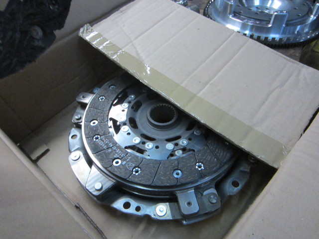

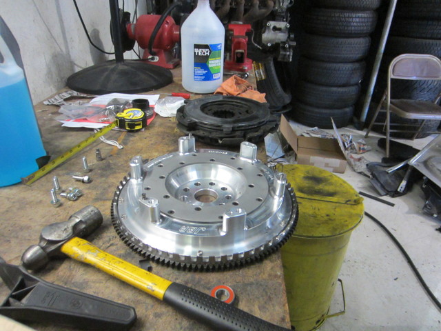

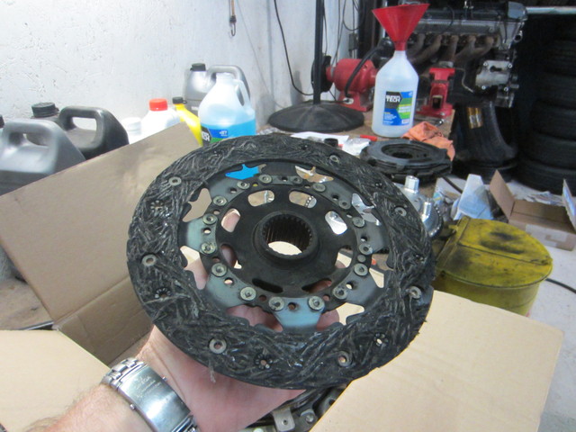

Życie samo koryguje plany. Części, które przyszły do warsztatu nie pasują do siebie. Okazało się, że BMW zmieniło pewne wymiary sprzęgła i koła zamachowego, nie zmieniając numerów części, więc teraz nie da się zamontować nowego sprzęgła BMW i starego koła zamachowego. Jednomas, który przyszedł, miał wymiary "oryginalne", sprzęgło - poprawione. Otwory w jednej części i wypustki w drugiej minęły się o kilka milimetrów. Chyba więc odeślę jednomas i zamówię oryginalne, nowe koło zamachowe z BMW. Cena naprawy urośnie o kolejne 750 dolarów i przedłuży się o parę dni.
Fotki. Nowe części, nie pasujące do siebie i to, co zostało z tarczy sprzęgłowej. Na kole zamachowym też już nie ma nic, niemalże został goły metal.
Obrazek Obrazek Obrazek

Nie ciekawie z tym sprzęgłem i dziwne z numerami. :|

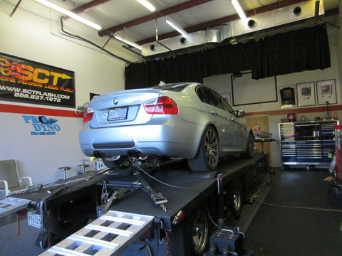

Sorry za pisanie jednego postu za drugim, ale mam wyniki z hamowni. Tak, jak się spodziewałem, autko ma teraz 600 KM. Mimo, że test zrobiliśmy na czwartym biegu, a bezpośredni bieg to piątka, to uzyskaliśmy wynik 511 KM na kołach.
511:0.85= 601, więc silnik ma 600 koni. Poniżej wykres z hamowni:

Wykres jest wręcz, jak odrysowany od linijki :) Brawo !!!
Moment jest dostępny od początku obrotów a moc rozwija się z obrotami. Wrazenia gwarantowane ;)
Mam nadzieję, że odwiedzisz tym autem PL, choć wyobrażam sobie ile to problemów i o ile dłuższa to trasa. Jeśli jednak już sie pojawisz, daj znać, chętnie pokażę Ci jak tuninguje się w PL :)
