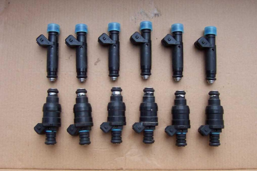

Na docieranym silniku przejechałem 1200km. Stwierdziłem, że teraz przydałoby się trochę "skręcić" wtryskiwacze bo auto stojąc w korku paliło tyle co przy pałowaniu ;P
Podczas tej operacji okazało się, ze niestety mieszanka od 4500obr. jest już uboga a tendencja jest zwyżkowa :/. Cóż poradzić wtryski mam 460ccm a ciśnienie na listwie 5bar.

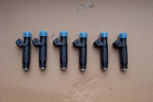

Kupiłem wtryskiwacze Siemens 630ccm - teraz to już paliwa na bank nie zabraknie ;)
Stare wtrzskiwacye LUCAS 460ccm (na sprzedaż)
Nowe wtryski SIEMENS 630ccm
SIEMENS v/s LUCAS

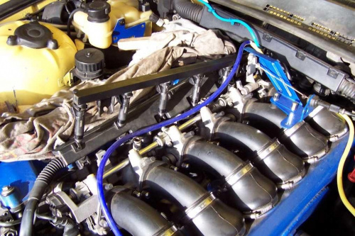

...już wciśnięte w listwę
Auto z małymi oporami odpaliło i rówo pracuje :zdziwko:
Niestety próba dodania gazu kończy się kaszelkiem.
Czekam za stroiciela: Maleckis help !!

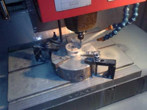

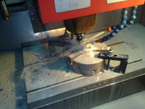

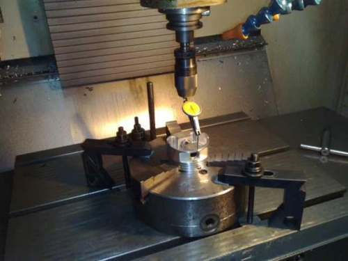

Witam.
Całe 3 dni pewnej firmie zajęło przerobienie i dorobienie osprzętu żeby uratować moje byłe tłoki JE Pistons.
Operacja się powiodła, więc zamieszczam foto i wideo relację.
Program został poczatkowo napisany w ProEngineer, ale wystąpiły problemy z transferem do maszyny.
Drugi już udany program powstał w MasterCam.
Problem polegał na tym, że maszyna nie chciała frezowć w dół i wgłąb osi.
Tłoki są owalizowane pod stożkiem w kierunku denka jak oryginał.
Obecnie największy wymiar (w najwyższym miejscu) to 86,11mm podczas gdy seryjny tłok ma 85,92mm
Chętnie odpowiem na pytania jeśli się komuś nasuną ;)
Tłoki znajdą się niedługo w pewnym bloku... (tajemnica)
