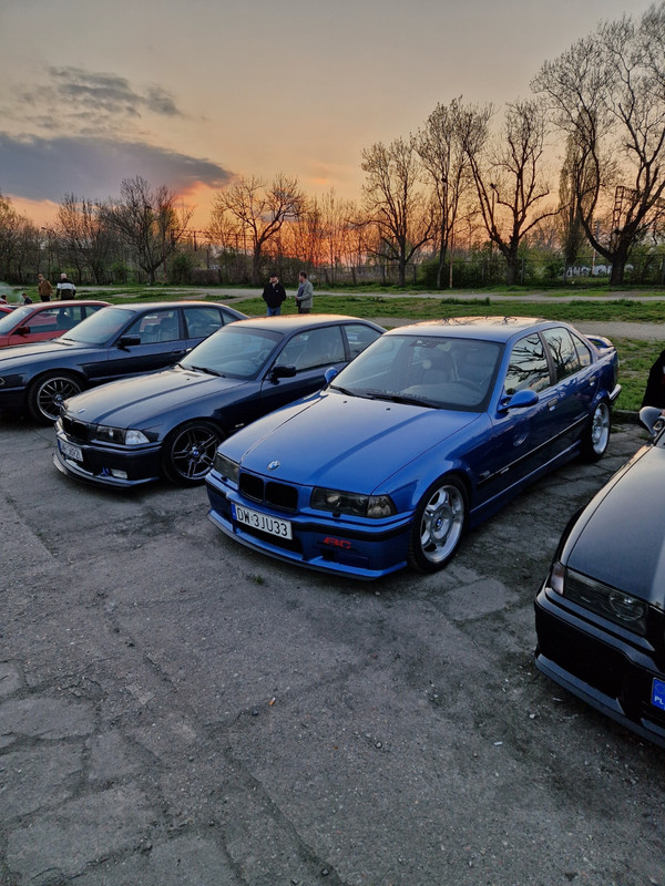

Piękna stajnia na pierwszy zdjęciu :serce: :hurra:

A zeby odmulanie i szybsza jazda byla mozliwa, to w koncu zalozylem stylingi 24, a za nimi poszly oem lampy, spoiler i lusterka
Z takim wygladem mozna bylo w koncu wybrac sie na jakis spot klasykow we wrocku ;)

Super setup :ok:
 Tytuł: Re: Broder ->> E36 M3 Evo Estoril Sedan - RESURRECTION
PostNapisane: 29 kwietnia 2023, 09:04
Posty: 2549
Tak powinna od początku wyglądać. Jeszcze jakbyś założył OEM przód lampy to będzie cudownie.

Lampy przod sa oem ;) na kierunkach jest folia zalozona od chyba 10 lat zeby bialy kierunek nie oddzielal sie od samej lampy przedniej (jak np w coupe obok na poprzednich fotach)

Bardzo śliczna i te Vadery. :serce:
