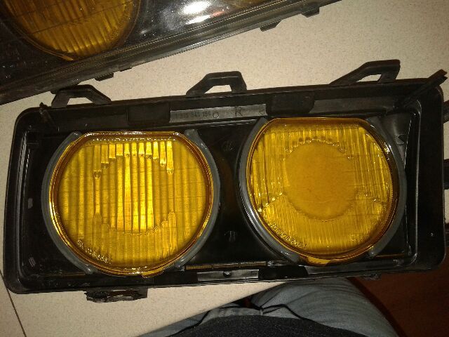

Montaż soczewek:

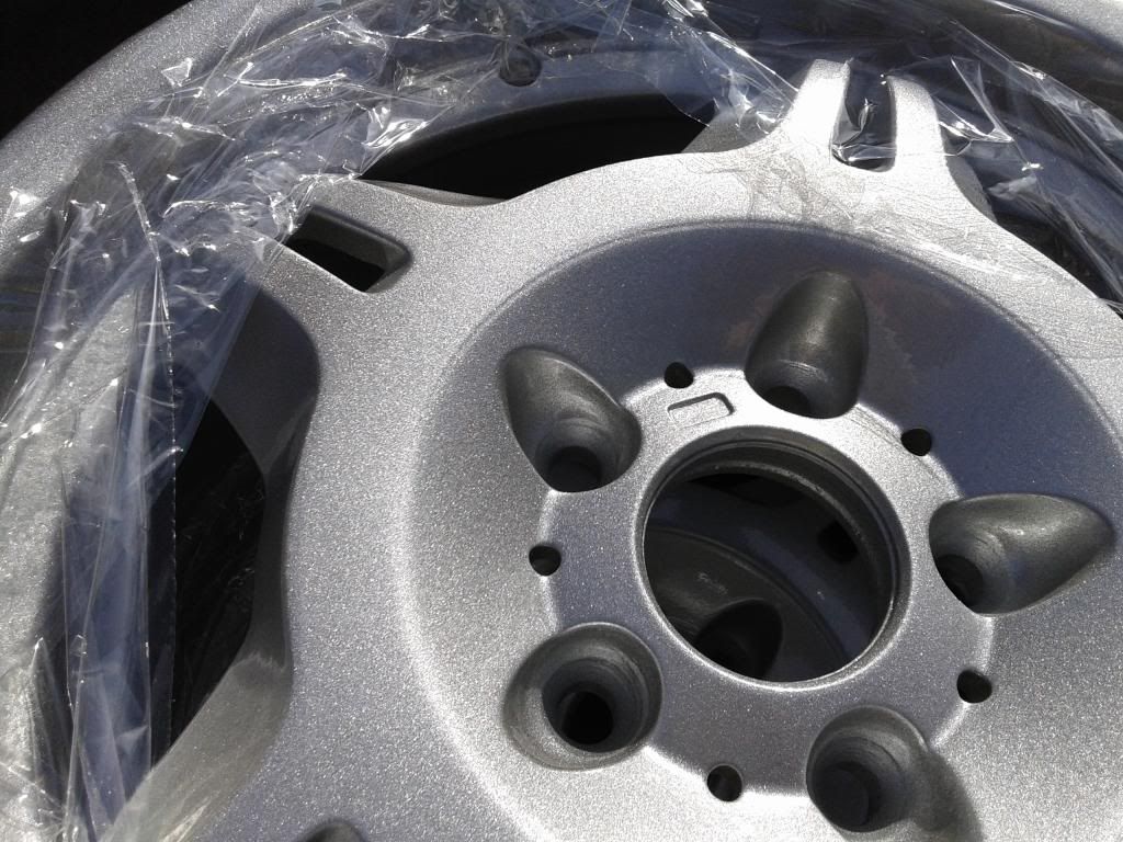

Dzisiaj doszły do mnie oryginalne kołpaki z E39 ale używane (bo nowe sztuka po 150 złotych), jak widać wymagają dużej pracy przy odnowie, ale to nie problem:
Kołpaki przyszły razem z oponkami, nówki zimówki, a reszta opon czyli 2 następne siedzą sobie na tylnej kanapie:

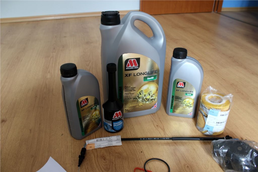

Nowy olej Castrol EDGE 0W40, filtry oleju, powietrza i paliwa firmy bosch, dodatkowo z nudów wyciąłem trójkąciki z folii i przykleiłem na śmigło
Przyznam, że przez 30 minut mi się podobało, ale potem zerwałem tą srebrną folie bo jakoś szybko się rozmyśliłem po co psuć markę BMW
Olej i filtry
22.08.2012
Po przeczytaniu w internecie opinii na temat oleju Castrol szybko zrezygnowałem na szczęście jeszcze nie wlałem i wymieniłem na VALVOLINE VR1 5W50

Doszły przesłony na soczewkę BOSCH, teraz je tylko oddać do metalizowania, bo to ma być oryginał i nie żaden BH
Zostawiać czarne czy metalizować? Nie ukrywam, że za dużo tego BH stąd pytanie co z osłonami?
19.12.2012
Soczewki BOSCH'a w stylu half BH już na aucie
O 10 godzinie zaczęła się jazda do garażu podziwiać jak wyglądała na zwykłych, 30 minut później czyli o 10:30 wziąłem się za podmianę lamp.
Do 10:30 wyglądała jeszcze tak w stylu a'la compact jakoś ubogo to był widok którego nie mogłem znieść.
Po montażu i 4 godzinnej walce z regulowaniem szczelin między lampą atrapą i złożeniem wszystkiego w całość zastałem oto taki widok i od razu wygląda piękniej.
Wygląda nieźle teraz ciekawe jest to jak to świeci. Po włączeniu żeby sprawdzić czy wszystko działa banan na ryju, ale szybko zszedł jak przypomniałem sobie, ze mam włożone zwykłe żarówki NARVA i żeby wymienić je na PHILIPS X - treme power to muszę ściągać prawą lampę, bo strasznie ciasno i nie da się zdjąć z lampy dekielka światła mijania, ale to już jutro, chyba, że do głowy przyjdą mi spryskiwacze i ksenony to znowu będzie walka ze szczelinami.

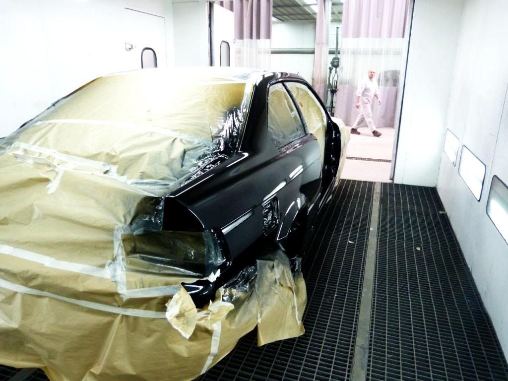

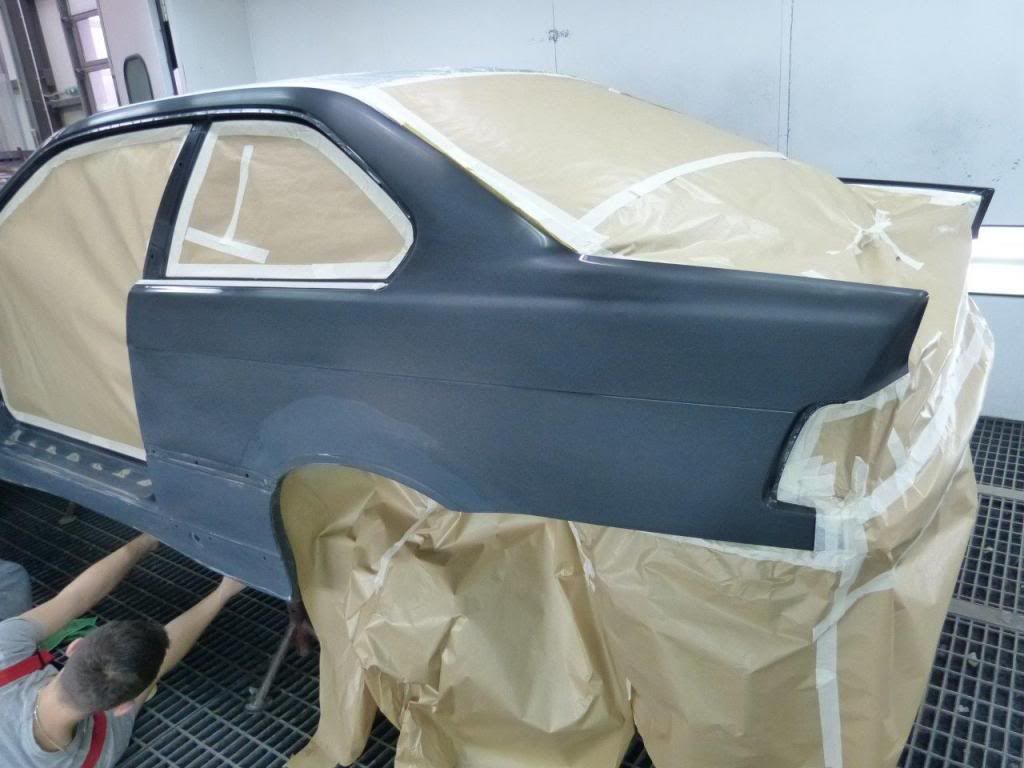

22.02.2013

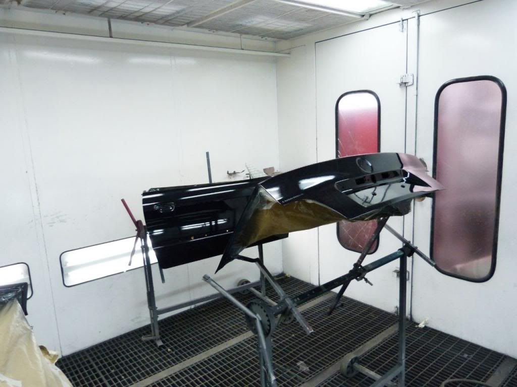

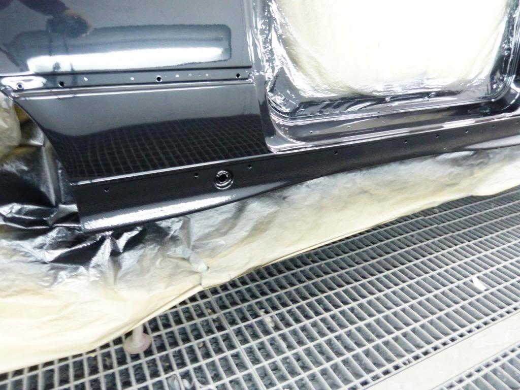

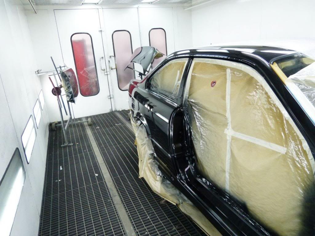

Auto odebrane od lakiernika, a zdjęcia wstawiłem dnia 24.02.2013 z powodu braku czasu.
Dzień 22 luty, godzina 10 cisza, godzina 11 i cisza, godzina 12 i znowu cisza, godzina 13:30 wkurzony biorę telefon i słyszę, że auto czeka naprawione, umyte i nawoskowane to pytam czego nie zadzwonił jak auto już gotowe i okazuje się, że jest zabiegany. No to wsiadam w taksówkę kierunek Upadowa 12a w Katowicach, a na miejscu już za 25 minut. Moim oczom ukazał się widok pięknej zadbanej czarnej E36, nawet nie poznałem, że to moje BMW. Wchodzę do środka patrzę tam stoją 4 sztuki BMW składane i malowane, a właściciel lakierni jak głupi biega od pokoju do pokoju, od gabinetu na lakiernie nie zwracając uwagi na mnie. Po 30 minutach latania po całym budynku zajął się wreszcie swoim klientem czyli mną. Pytam się i mówię chcę zobaczyć swoje BMW jak zrobili a on na to, że to ta którą właśnie minąłem wchodząc do biura, ja zdziwiony się pytam "Naprawdę? Moja? Nie wierzę.". Zaczęły się oględziny, lakier pięknie położony na całej klapie, zderzaku, pasie tylnym i wypolerowany aż sprawia wrażenie lustra, korozja z tylnego pasa i tylnej klapy zlikwidowana całkowicie, zderzak pięknie zgrywa się z liniami budy, a z prawego błotnika zniknęły 3 wgniotki, które miałem od kupna auta, a wybrzuszenie prawego błotnika które powstało na wskutek spotkania analnego nie ma go już, wnęka koła zapasowego jak nowa, porządnie zabezpieczona i pomalowana jak na fabrykę przystało, linie tylnej klapy między błotnikami a pasem idealne, równiutkie. Z ich pracy i efektu jestem zadowolony.
Chciałbym przeprosić za kiepskie zdjęcia, miałem za duże iso w aparacie, co spowodowało dłuższy czas naświetlenia więc zdjęcia wyszły za jasne, musiałem w programie graficznym poprawiać.
Tył po naprawie centralne zdjęcie, widać już dyfuzor na dwururkę, która powinna pojawić się do tygodnia.
Bok lewy i prawy dla porównania:
Koniec zderzaka ślicznie spasowany z nadkolem, który z prawej strony wystawał i był wepchnięty w stronę koła po kolizji:
Zdjęcie z bliska pokazujące o jakości położenia lakieru na tylnej klapie i na tylnym zderzaku, jak widzimy lakier idealnie dobrany co do 0.01%:
A gdy spojrzymy teraz na wnękę koła zapasowego i ona nie mówi nic o kolizji która była, po prostu po naprawie wygląda na nienaruszoną:

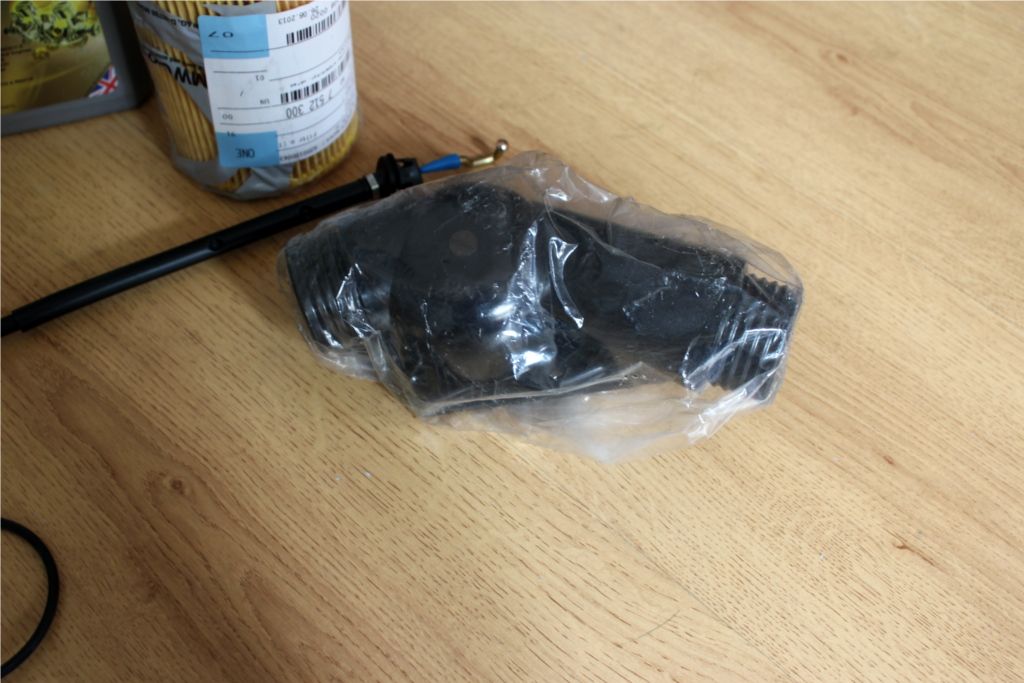

Millers i zakupy w ASO

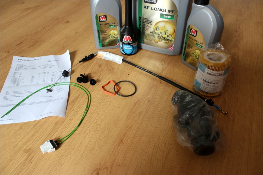

- Olej 5W40 Millers XF LongLife LL-04 C3,
- Płukanka Millers Engine Flush,
- Oryginalny filtr oleju z uszczelkami oryginał BMW,
- Linka pedału gazu oryginał BMW,
- Plastikowe Nity osłony nad chłodnica oryginał BMW,
- Uszczelka obudowy termostatu oryginał BMW,
- Uszczelka o-ring termostatu oryginał BMW,
- Obudowa termostatu oryginał BMW.
- Kabelki halogena z wtyczką oryginał BMW.
Linka gazu zostanie zmieniona na nową, bo moja już wyrobiona, pedał gazu jakiś twardy i ciężko się naciska z dużym oporem, dodatkowo stara linka jest jakaś dziwna, długa jakby nie była z tego modelu.
Stara obudowa termostatu ma widoczne pęknięcia i wycieki płynu chłodniczego, na szczęście, że szybko to zdiagnozowałem podczas mycia silnika, auto nie zostało przegrzane był smród długo się zastanawiałem skąd on pochodzi. Kabelki halogena razem z wtyczka wymieniam, ponieważ przy demontażu halogena kabelek urwał mi się przy samej wtyczce, przyczyną jest pewnie przez wielokrotne wyciąganie halogena w celu zmiany żarówki, zmiany halogenów na BH czy normalne, te kabelki były już twarde i stare.
Zdjęcia:

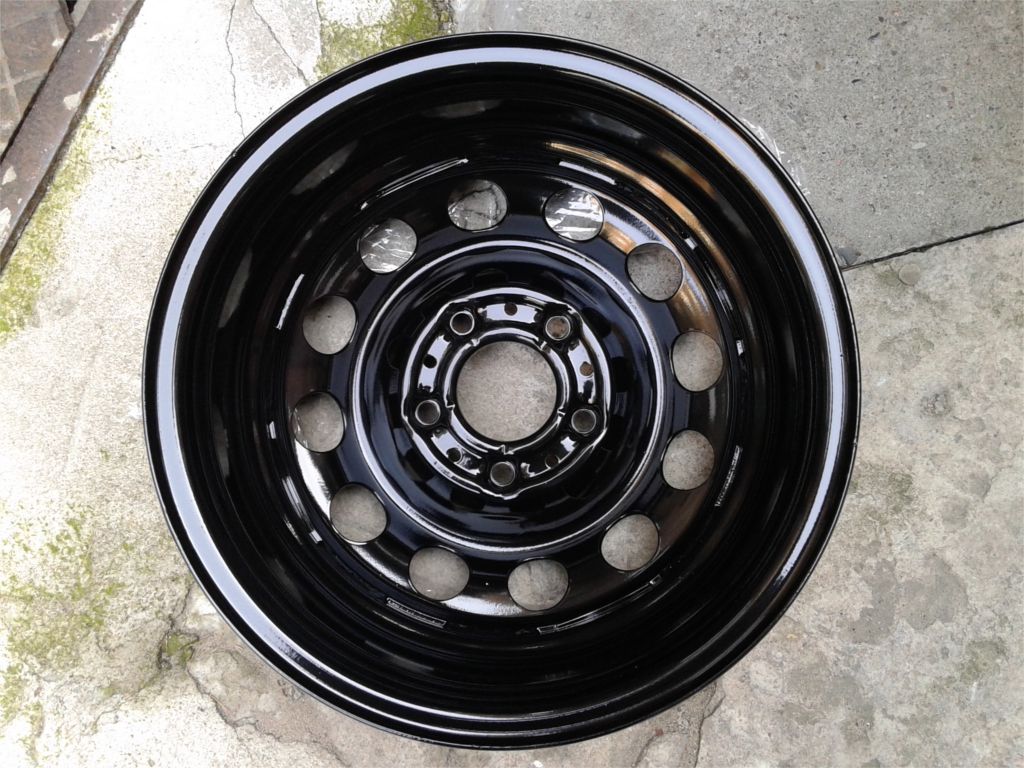

3.12.2013

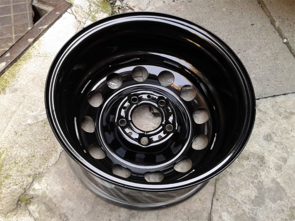

W dniu dzisiejszym odebrałem felgi stalowe. Zostały wypiaskowane, zabezpieczone i została nałożona gruba warstwa czarnego połysku były malowane proszkowo
Oceniajcie i piszcie jak wyszło, a na auto założę może jutro albo pojutrze, bo trzeba wulkanizatora odwiedzić:

Paczka z kloszami YH
Dzisiaj doszła do mnie paczka, bałem się, że mogą być oklejona, pomalowane - to było najważniejsze, żeby były całe i wyszło, że to oryginał BOSCH nawet oryginalny klej pozostał, ale że klosz w odpryskach, zaczepy połamane to miałem gdzieś, a dałem za nie gorsze dosłownie grosze, nie to co inni sprzedają za kilkoro baniek. Oto moja niespodzianka :D
19.02.2014

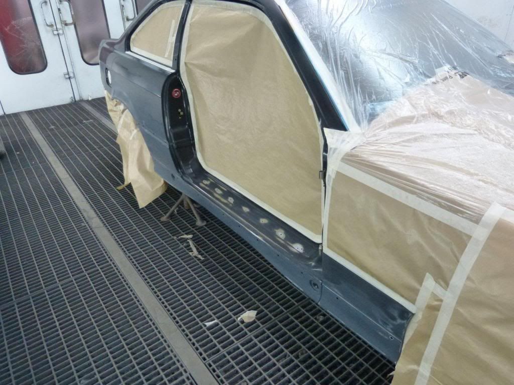

Purchelek niewinny zamówił sobie szybką wizytę u lakiernika
Więc napisze, że wszystko zaczęło się jak u Bobby'ego Vintage, a mianowicie od małego purchelka na lewym tylnym błotniku, wiadomo to nie jest nowe auto i każdego czeka, bo każdy ma tam gdzieś coś ukryte w swoim. Plus taki z tego, że podłoga bardzo zdrowa, progi są spoko korozji na nich trochę jest ale taka powierzchniowa i niegroźna w miejscu gdzie są fabryczne spinki nakładek progowych. Więc tak do malowania:

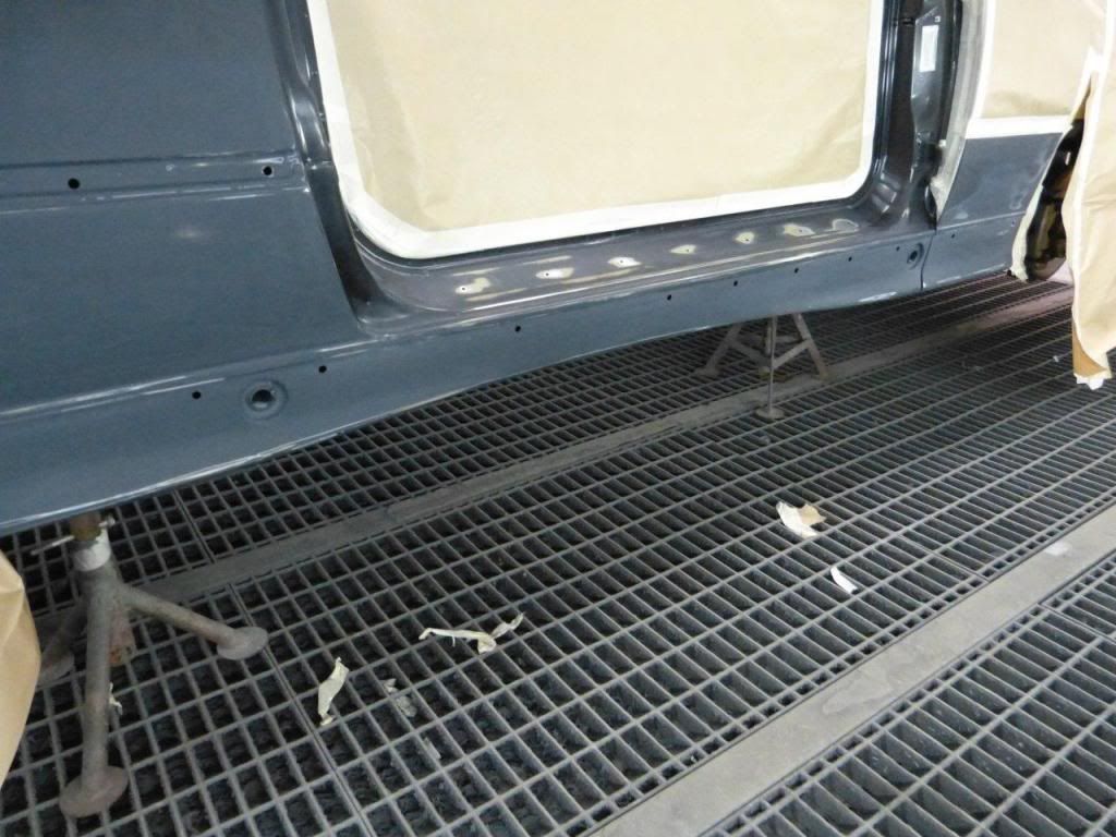

- lewe i prawe drzwi (doły drzwi - delikatna korozja na dole na rancie),
- czyszczenie, malowanie progów i na dole progów tak do średniej wysokości będzie mastyka gumowa a wyżej lakier bo częściowo je widać nawet gdy jest listwa progowa,
- Podłoga czyszczenie (zdjęcie starej ochrony i oczyszczenie paru miejsc z mojej winy gdzieś tam przytarłem), lakierowanie i zabezpieczenie gruba warstwą baranek czy mastyka gumowa nie wiem jak to się zwie,
- Progi będą wymyte od środka i zostanie wpuszczona chemia/rozpylona która chroni przed korozją taka bardzo tłusta więc wypłucze tez brud i błoto z środka chyba chodzi o wosk do profili zamkniętych,
- Lewy tylny błotnik usunięcie purchelka i malowanie (kosmetyka) od niego wszystko się zaczeło,
- Prawy tylny błotnik usunięcie małej wgniotki, która mam dzięki silnemu wiatrowi i nie zabezpieczeniu drzwi do garażu potem malowanie (kosmetyka),
- Dodatkowo prawy błotnik do poprawki po poprzedniej robocie dopiero zauważyłem, że w jednym miejscu za dużo lakieru starli ale aparat tego nie uchwyci trzeba być sprytnym, żeby to zobaczyć,
- Prawy tylny błotnik znowu go opisuje ale przy drzwiach jest b, malutki purchelek więc usunięcie go, oczyszczenie, lakierowanie (kosmetyka),
- Błotnik przedni lewy na samym dole przy kole korozja oczyszczenie, zabezpieczenie i mastyka gumowa,
Jeszcze raz dodaję wszystko to tylko powierzchniowa korozja, lakiernik ucieszył mnie telefonem, że po oczyszczeniu zostało jeszcze dużo grubej blachy, więc nie ma co na zapas się martwić.

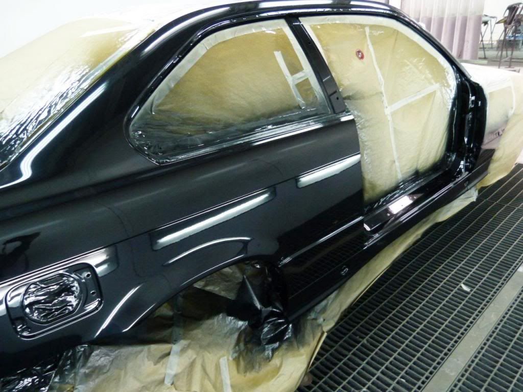

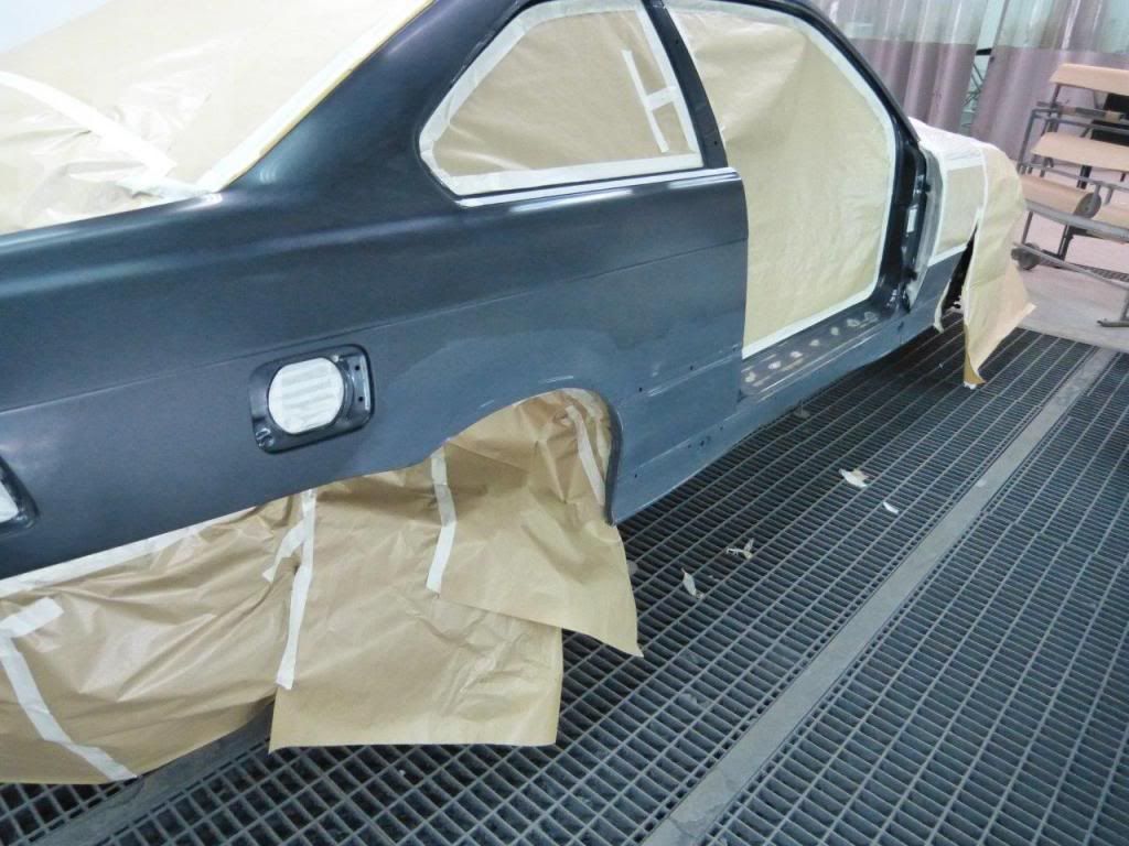

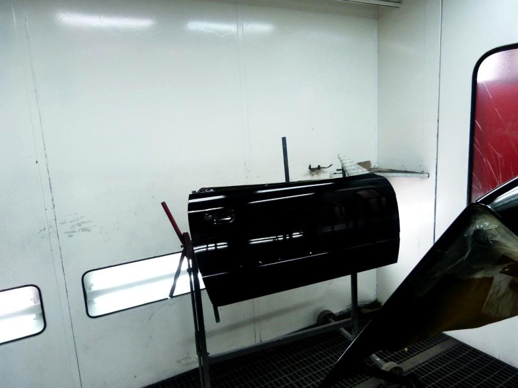

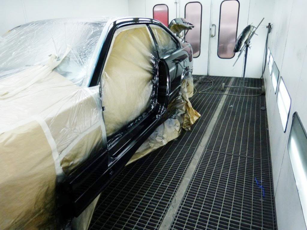

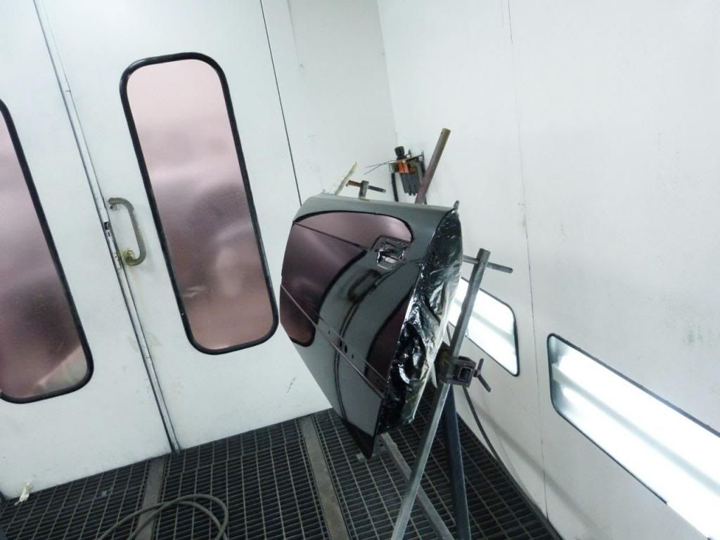

06.03.2014

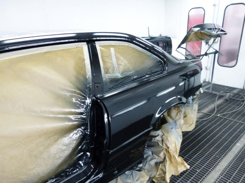

Zdjęcia prosto z komory od lakiernika czyli stan na dzisiejszy dzień
Jak tylko dostałem mail od lakiernika to normalnie zaniemówiłem jak ładnie położył lakier, a auto jest już składane i polerowane więc mam nadzieję, że w sobotę odbiorę :)

Felgi wróciły z renowacji ;)
Chciałem ekskluzywny i przyjemny lakier z brokatem pokryty bezbarwnym i jak widać udało się.

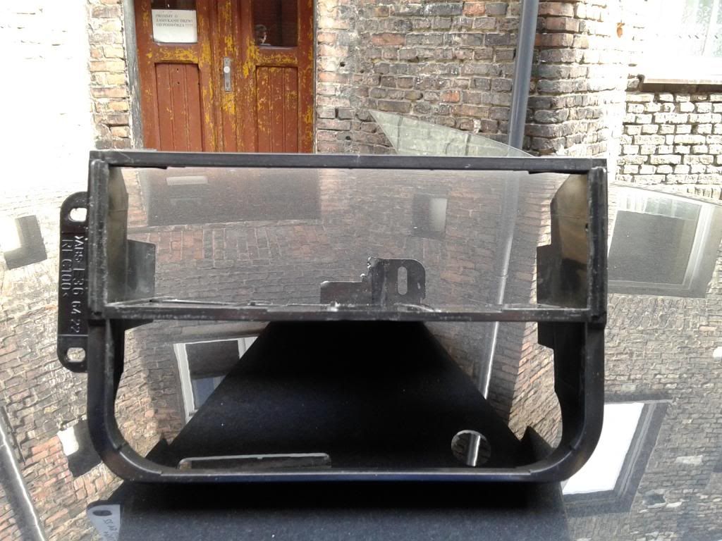

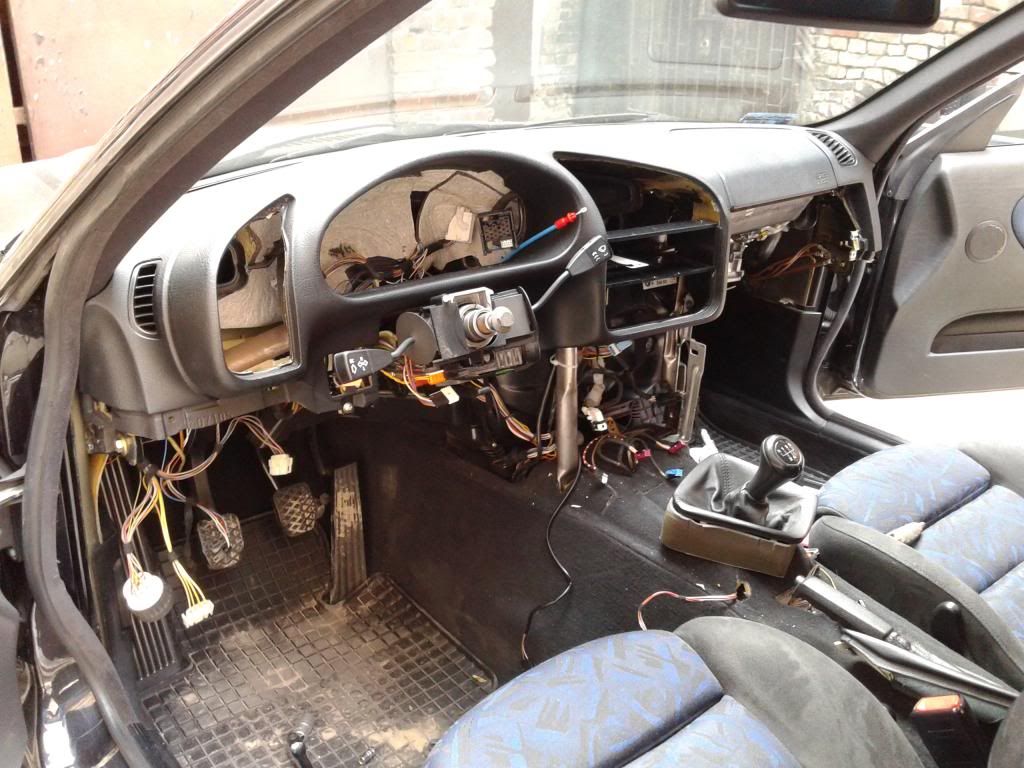

Poprawienie fabryki, wymiana elementu trzymającego radio i climatronik oraz porządki pod deską
Już bardzo powoli zaczynało mnie wkurzać skaczące radio na dziurach, trzeszczenie klimatronika gdy naciskałem dowolny przycisk więc udałem się do ASO po tą część poniżej na zdjęciu, zapłaciłem 19 zł z rabatem i widać brak mocowania radia na taki palec z tyłu, a pod spodem brak uchwytu na język klimatronika i porysowane boki gdzie radio się wkłada, ale żeby wymienić to musiałem całą deskę rozebrać, bo ten element jest przykręcany bardzo ciasno od tyłu i przy okazji poprawiłem fabrykę to znaczy dokręciłem każde śrubki trzymające deskę, możliwie wszystkie szczeliny, odkurzyłem wszystkie miejsca pod deską, wyczyściłem z kurzu, śmieci zbierałem i położyłem instalację pod jeden przycisk, który był tylko w E36 na rynek amerykański, a to naprawdę bardzo przydatna rzecz, opiszę go później i może zrobię DIY, a teraz 2 fotki.

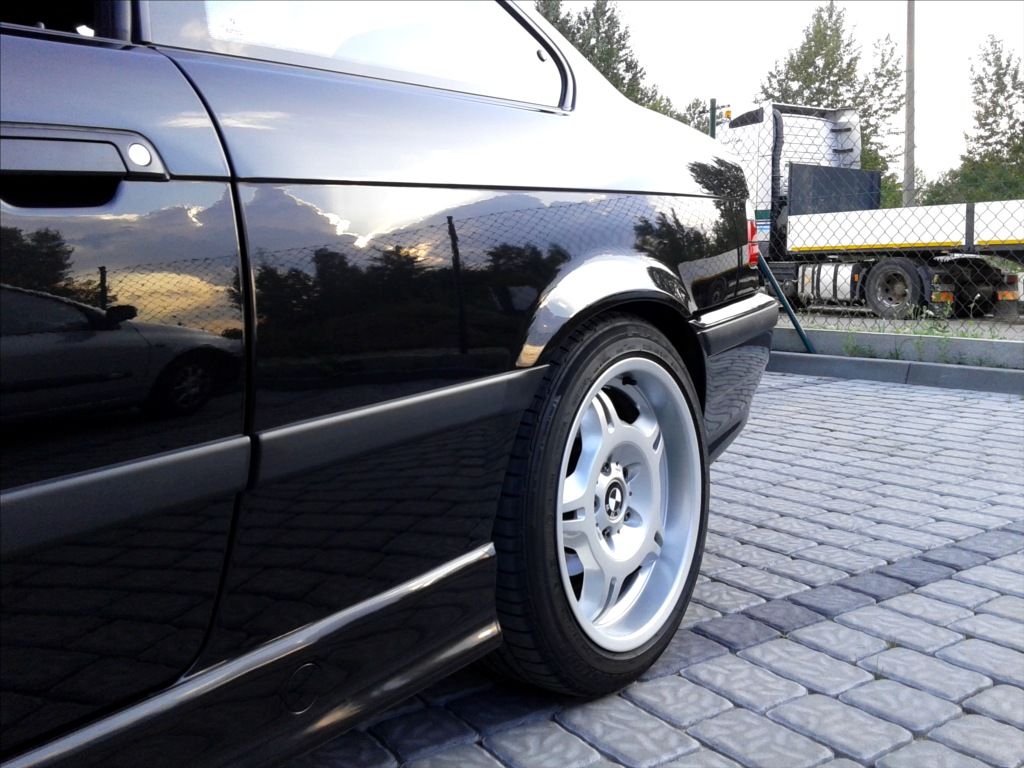

A teraz zdjęcia jak obecnie wygląda po umyciu i nawoskowaniu ;)
Morda i dunca:
Odbicie czystego lakieru i magiczna literka M:

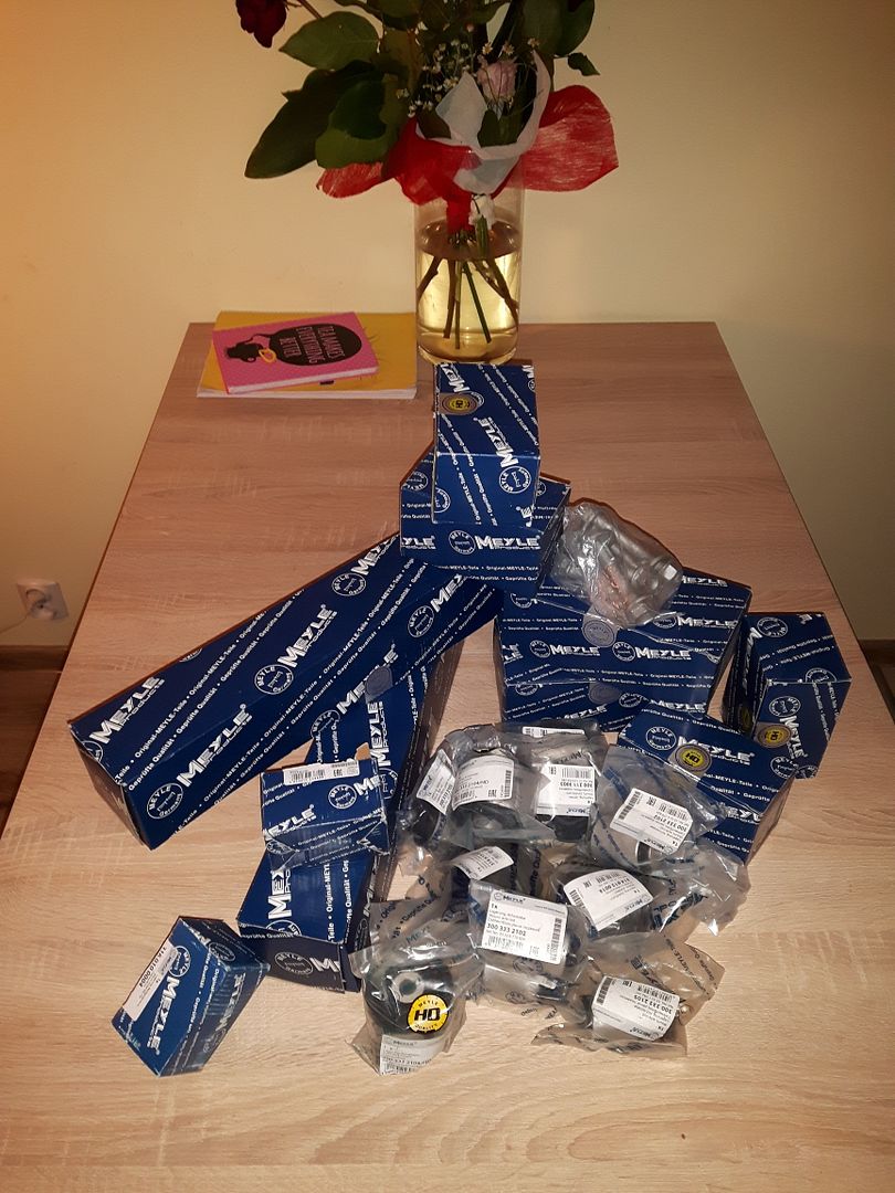

Części zawieszenia i tylko jednej firmy Meyle a niektóre HD
Miały być Eibach Sportline ale najpierw zbieramy gumowe elementy zawieszenia przedniego i tylnego, wszystkie elementy sa z firmy Meyle. W skład zestawu wchodzi:
Przód:
- 2 x sworzeń krótki,
- 2 x sworzeń długi,
- 2 x tuleja wachacza przedniego,
- 2 x drążek kierowniczy z końcówką (komplet),
- 2 x gumy stabilizatora 25,5mm,
- 2 x krótki łącznik stabilizatora
Brakujące elementy układanki ktore pojawia sie w swoim czasie:
- poduszki amortyzatorów,
- amortyzatory (moze B8 ew. Sachs advantage),
- podkładki pod sprężyny,
- odboje (w przypadku B8 są zbędne)
Tył:
- 2x Tuleja zwrotnicy (wahacza wzdłużnego)
- 2x Tuleja wewnętrzna wahacza górnego
- 2x Tuleja zewnętrzna wahacza górnego (pływająca)
- 2x Tuleja wewnętrzna wahacza dolnego
- 2x Tuleja zewnętrzna wahacza dolnego
- oryginalne śruby do każdej tuleji
Brakujące elementy:
- tuleje belki (bodajże 4 albo 5 tulei),
- łączniki i gumy stabilizatora 18mm,
- amortyzatory,
- odboje.
1.03.2017
Niespodzianka po pracy <3
Wracam do domu z pracy, a tu czeka mnie miła niespodzianka jaką sprawiła mi moja wspaniała kobieta BILSTEIN B8 na przód.

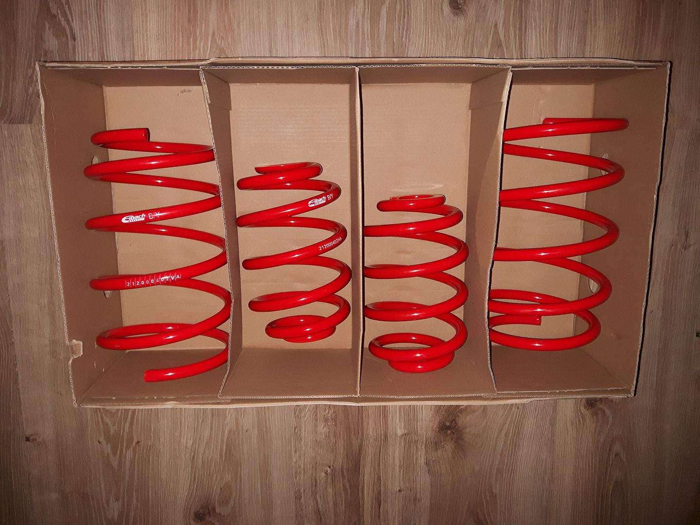

Następne części do układanki.
Kolejny i wspaniały dzień w którym z swoją kobietą pojechaliśmy razem po kolejne części a mianowicie po:
- 2x poduszka amortyzatora przód Lemforder,
- springi Eibach Sportline 45-50/30,
- ramki dostaliśmy w gratisie.

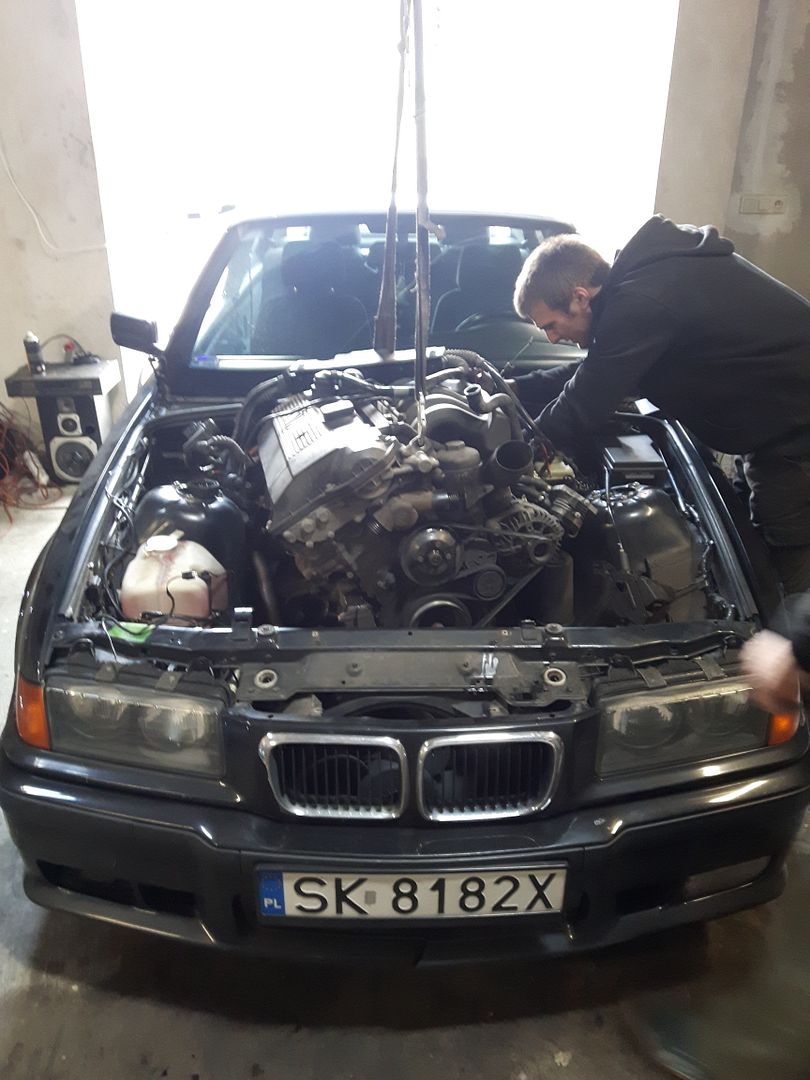

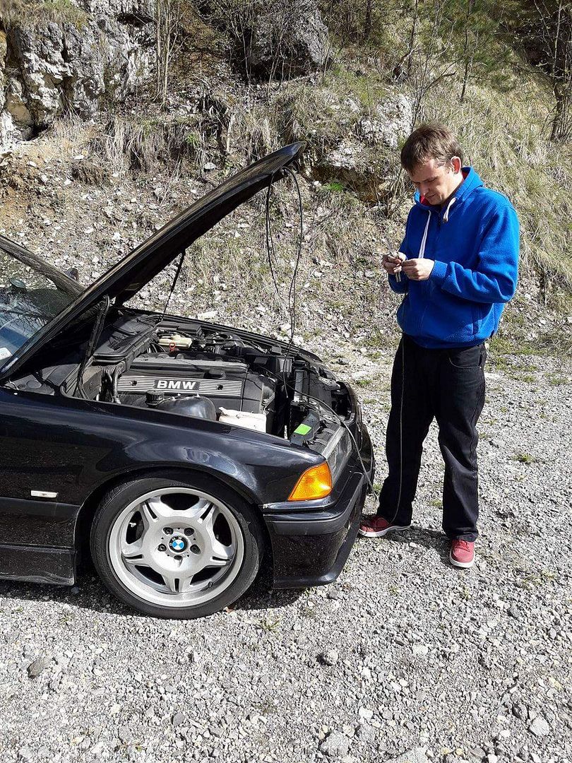

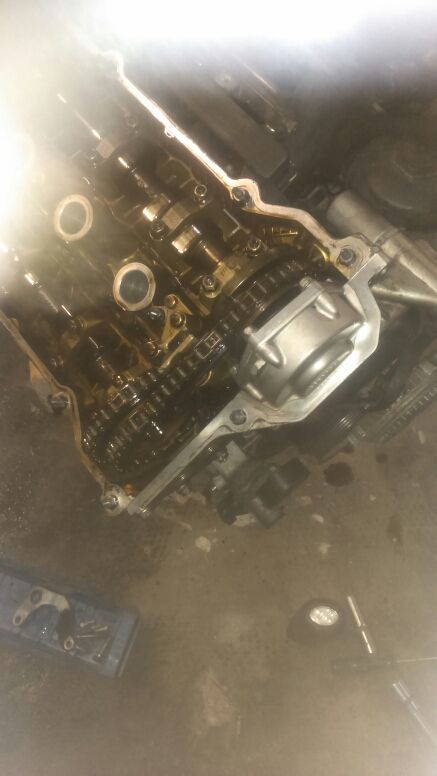

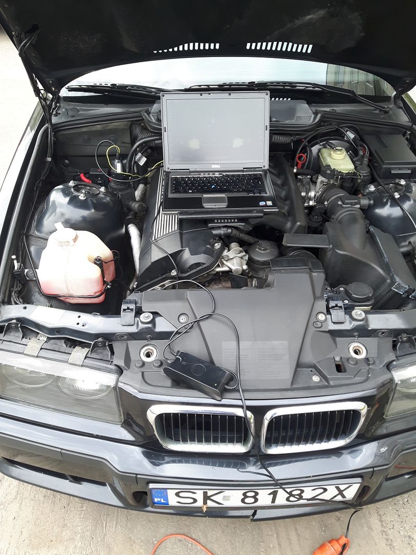

Ostatnio dużo się działo a nie miałem czasu żeby forum aktualizować więc wpiszę dzisiejszą datę.
Po remoncie całego zawiasu z przodu pojechaliśmy sobie do miejscowości Bydlin zobaczyć ruiny zamku gdzie był to pechowy dzień, który spowodował, że byłem zmuszony szukać innego silnika, bo do tego B25 już siły nie miałem i zawsze chciałem B28. Stało się to tak, że nie zauważyłem kamienia na który na jechałem i w efekcie czego narobiłem sobie szkód takie jak pęknięty zderzak, wyłamane szczebelki, wygięta chłodnica klimatyzacji, popękana obudowa wiatraka, wyrwana łapa pompy wspomagania razem z pompą, zerwane paski, osłona chłodnicy ta dolna poszła w drobny mak, nadkole wyrwane, tunele w zderzaku wyłamane, halogen wypadł. Był stres i bezradność ale zadzwoniliśmy po lawetę i do Katowic pod blok, byłem załamany, było mi szkoda nawet sprawiającego problemy B25, długo szukałem silnika aż w końcu poszedł sms do timi-91 i okazało się, że jest B28 który współpracował z automatem w E39, które miało nalotu 200k, że mi przełoży nawet vanosa zregenerował więc szybka ustawka na sobotę do Świebodzic do Swap Garage ale najpierw musiałem kupić krótki pasek 1380mm żeby wał połączyć z pompą wody i alternatorem, trochę ogarnąć i w drogę na kołach, wyjazd był o 5:30, na miejsce dotarłem na 8 rano, było ciężko bez wspomagania, nie miał mocy, hałasował, gasł ale dotarłem, przekładka silnika poszła w niecałe 10h, wpadło dużo nowych części, komputer został bo timi-91 pomógł mi zmienić mapę z B25 na B28, przesunięta odcinka do 7100, szybkie odcięcie (i nie wiem co jeszcze bo jestem zaskoczony a seryjne B28 na fabrycznej mapie kolegi nie dało rady). Z obecnego silnika jestem bardzo zadowolony, ma moc, nie trzeba go tak cisnąć, żeby osiągnął 100km/h, spalanie o dziwo bardzo małe - trasa prędkość 130 - 150 spalanie nawet 7 litrów, miasto dynamiczna jazda do 9 litrów, spokojna emerycka jazda na niskich obrotach bez korków komputer pokazał 5.9 litra na 100. B28 pracuje równo, bardzo cicho, praktycznie go nie słychać, równo rozwija moc. Do wymiany zostało mi parę rzeczy a mianowicie - łącznik elastyczny wału, kompletny układ wydechowy od B28, elektryka pod przepustnice w tłumiku B28, odma i węże a potem przyjdzie pora na ten zderzak i elementy które się uszkodziły. Myślę nawet o kolektorze M50B25 i o programie pod niego ;)
Części jakie wpadły:
- Cały zawias z przodu Meyle HD
- Bilstein B8

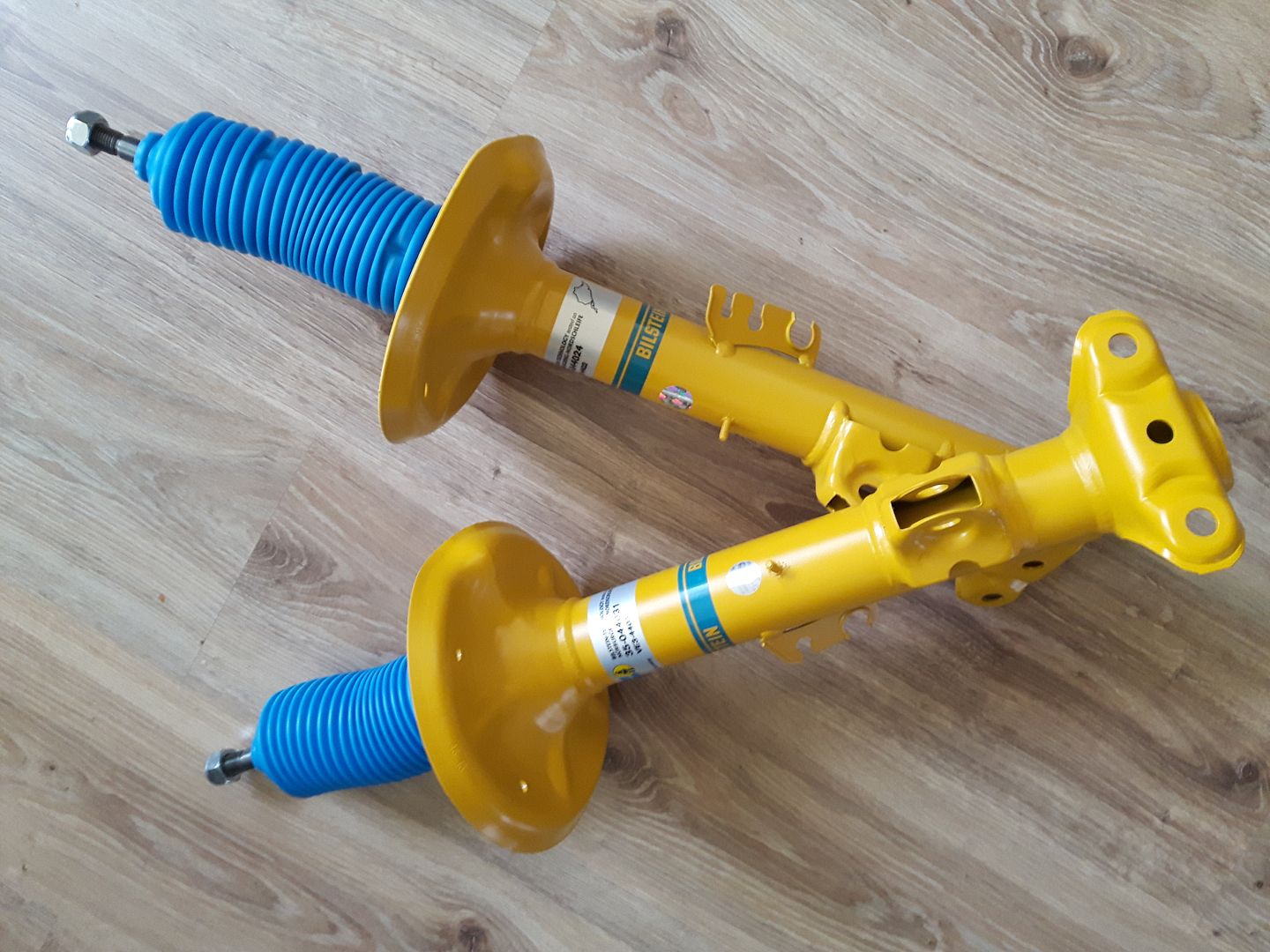

- Springi Eibach sportline 50/30
- Silnik B28 + program 7100
- Sprzęgło komplet
- Dwumas
- Olej 5W30 Valvoline SynPower
- Uszczelka pod pokrywą zaworów
- Uszczelka podstawy filtra
- Płyn chłodniczy Borygo różowy
- Zregenerowany Vanos

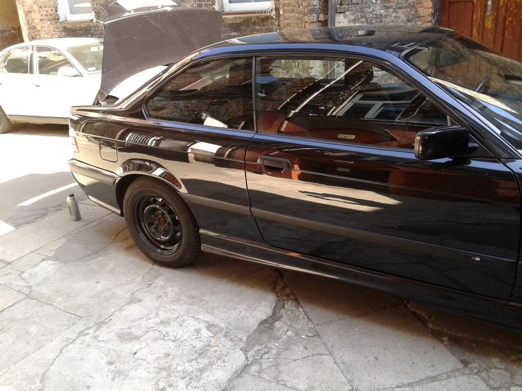

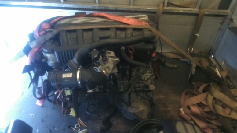

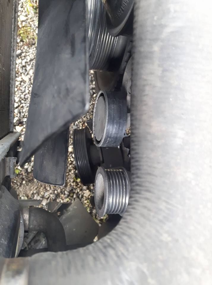

Oto szkodnik i ja próbujący coś zrobić:
Jak widać na jednym zdjęciu, że nie wygląda to ciekawie:

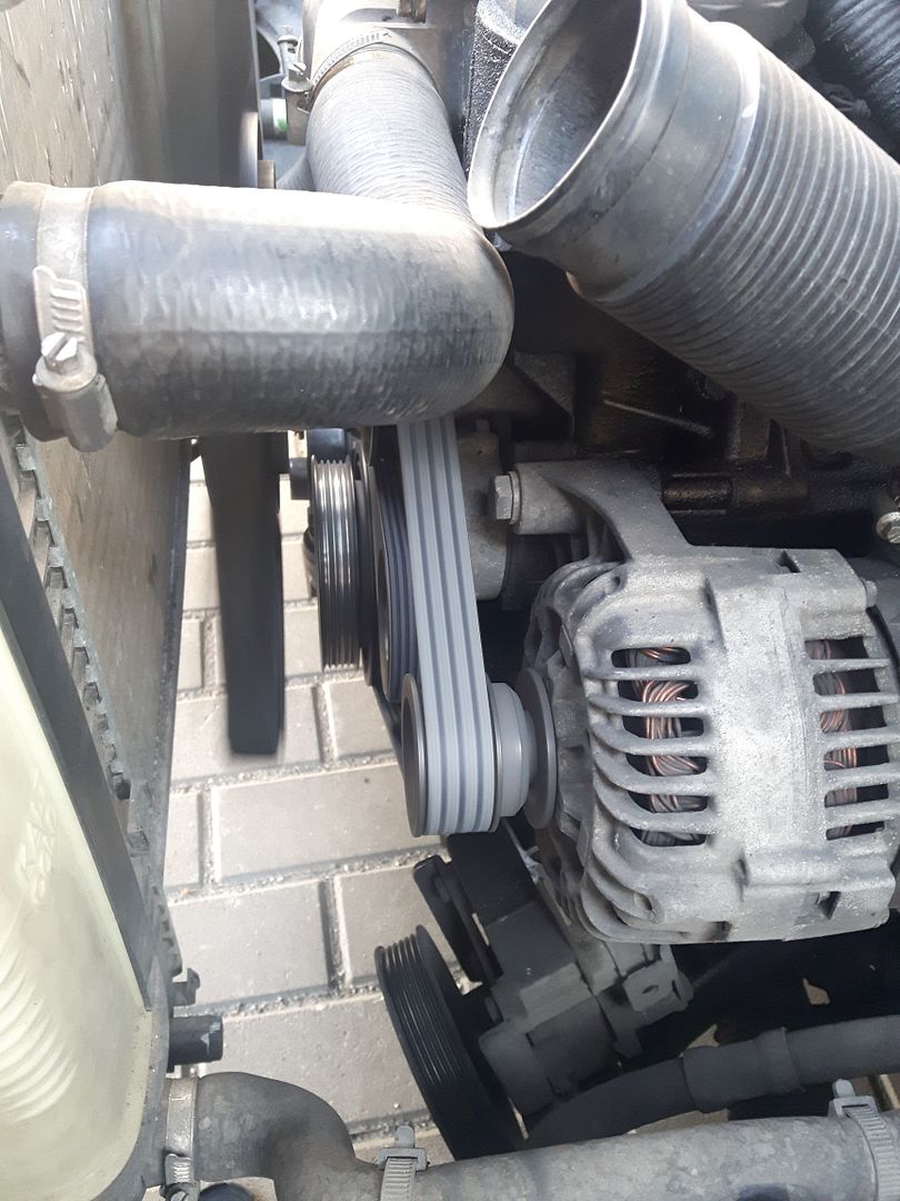

Krótki pasek 1380mm napędza potrzebne rzeczy do jazdy do Świebodzic:

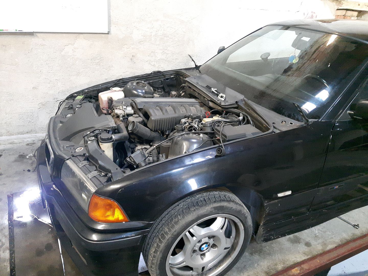

Jest nowe serducho i zregenerowany vanos, a te zdjęcie gdzie silnik wisi nad autem to stare B25.
Przekładka z timi-91 i auto bez silnika a z tyłu stoi jego samochód i się przygląda operacji serducha ;)
Silnik w aucie i komora też wymyta :)
Zdrowia!
