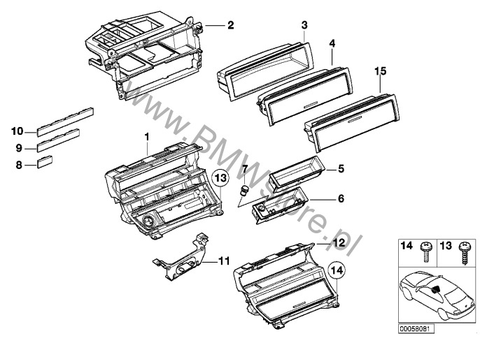

W bmw wychodziły 2 rodzaje tych tuneli:
Z oddzielnymi przyciskami(każdy przycisk ma swoje miejsce
I jeden cały panel gdzie przyciski są na listwie
Tu masz fotki:
http://www.bmwstore.pl/pl/katalog/obrazek/58081/686x484
Ja mam tunel 13 a dostać do niego same przyciski grzania to nierealne.
Łatwiej wymienić cały tunel z panelem
Są takie:
I takie(taki ja akurat mam)nieosiągalne dostać same przyciski(w tle widać):

Panel z dsc też Ci będzie działał tyle że napis na przycisku inny. Pokrywę zapalniczki możesz w łatwy sposób przełożyć swoją więc nie sugeruj się tym, że porysowana.
Tu masz za 6 dych ten panel http://allegro.pl/bmw-e46-popielniczka-schowek-zapalniczka-i2679016728.html nie wiem może nawet przyciski w komplecie :rotfl:
 Tytuł: Re: roki863--->325 czarny m-tech mody wnętrza
PostNapisane: 12 października 2012, 14:50
Posty: 385
Kod silnika: m47 teraz M54B25
Panel z dsc nie będzie działał...inny sterownik:/gdzieś było na forum kto próbował przerobić (nie moge znaleść tego).i nie działało ASC z przyciskiem DSC.Panel ma to do siebie że jest odrazu jakimś sterownikiem i on reguluje temperature itp...
