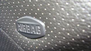

Następnym etapem było wnętrze. Oddałem je do prania (dywan siedzenia, bagażnik cały), sam wyprałem pianka uszczelki drzwi, tylnych okienek oraz wygłuszenie maski. Zgromadziłem też kilka ciekawych jego elementów i je zamontowałem:
-podsufitke wraz z słupkami obdarłem z materiału i wszystko wyszlifowałem do gładkiej powierzchni (słupki plastikowe, sufit z włukna szklanego) zajęło to około 15 h przy użyciu elektonarzędzi :kwasny: następnie kompletna podsufitke zawiozłem do flokowania na głęboki czarny kolor, wyszło świetnie. Za jednym razem dałem do flokowania w tym samym kolorze środkowy tunel między siedzeniami. Musiałem dokupic troche elementów podsufitki aby wszystko było czarne, np: daszki przeciwsłoneczne, srodki słupków B, mocowania daszków, lampa stopu led, rączka pasażera, wieszaczki z tyłu, uchwyt zasłony szybrdachu
-zamocowałem na stałe x-car link w schowku pasażera oraz wyswietlacz parktronika
-radio CD ori bmw
-wymieniłem wszystkie listwy wewnętrzne w srodku, na taki sam kolor jak miałem - matowy srebrny ale te były w bardzo dobrym stanie
-dałem tapicerowi do obszycia czarna naturalna skóra zagłówki 4 szt.
-oddałem wszystkie boczki do tapicera celem obicie perforowana eko-skóra
-pomalowałem tylnia półke na czarno (była fioletowa od słońca)
-wymieniłem głośniki z tylniej półki na takie z wersji HARMAN CARDON - dużo lepsza jakość
-wymieniłem prawa klamke z boczka drzwi (stara porysowana)
