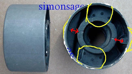

tuleje w pewnych miejscach sa wzmacniane i powinno to byc ustawione odpowiednio co do ruchów wachacz które wykonuje podczas ruszania i hamowania. jezeli ci zle załozyli jedz i złóż
reklamacje , poniewaz długo sie tym nie nacieszysz .pozdrawiam
PostNapisane: 21 grudnia 2007, 07:36
Wiek: 18
Posty: 885
Lokalizacja: z duzego pokoju
Te wzmocnienia ktore zaznaczyl michal/////// powinny byc zamontowane w pozycji gora/dol oraz strzalka do wewnatrz samochodu(strzalka jest odcisnieta na gumie). Raczej jest to normalne, ze przy ruchu kolami przod/tyl wachacz wykonuje lekkie ruchy na boki(nawet przy nowej tulei), gdyz tuleja nie jest zalana w pelni guma tak jak jest to w wersji M 3.2.
Oto rysunek prawidlowego montazu tulei nr. 5:

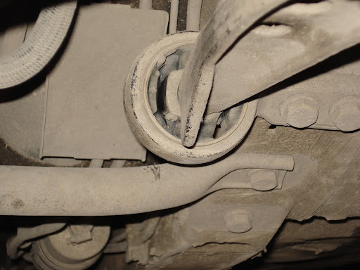

PostNapisane: 24 grudnia 2007, 23:43
Posty: 26
Lokalizacja: OPOLE
Wiec w moim samochodzie wygląda to gdzieś tak jak na fotce. No i sam już nie wiem co by to mogło być. Normalnie złapie za koło jak jest wyprostowane i ruszam całym kołem do przodu i do tyłu. A kumpel patrzał na tą tuleje i mówił że sie ona rusza w środku w lewo i w prawo. No chyba ze to jakieś specyficzne sportowe zawieszenie jest i nie jest przystosowane do polskich dróg. Chociaż to śmieszne. Gumy te są firmy " Moog " . Chyba niezbyt złe ( tak myślę ) :D
Obrazek Czekam z niecierpliwością na odp. Pozdrawiam. Wesołych Świąt i Szczęśliwego Nowego Roku!!
PostNapisane: 25 grudnia 2007, 18:16
Posty: 2799
Lokalizacja: Kujawsko-Pomorskie
dobrze masz zalozone..zobacz...tuleja . :P

Kurde no to wygląda tak jakby było wszytko OK!! To może tak, jakiej firmy proponujecie? Może po prostu jakość nie ta :D zdarza sie tak z rożnymi rzeczami.
Moog nie jest zlą firmą. Moim zdaniem wszystko masz ok, po to na tulei sa strzalki by zamontować ją poprawnie, tak aby jej ruch (amortyzacja) odbywał się w odpowiednim kierunku, problem zaczyna sie gdy tuleja sie rozwarstwi i ruch zaczyna byc zbyt duzy ;)
