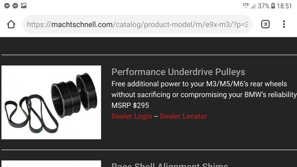

Ale ja nie mam/mialem podniesionej odcinki. Jedno wymienione te podwojne na ktorym są prowadzone oba paski i drugie na pasku od klimy.
Może to po prostu jakieś lżejsze koła?

I z 10 kg redukcji na własnym bębnie? :rotfl:

osti dobrze podpowiada, te koła pasowe maja za zadanie odciązyc podzespoly typu wspomaganie zeby mniej mocy bylo zabierane z silnika, maja mniejsza srednice i krotszy pasek, czyli przy kompresorze napinacz moze miec mniejszy zakres dzilania przy tych kolach i defacto moze sie slizgac

Jest regulacja na gpowerze. Pasek chodzi idealnie

Koła u Ciebie to z tego co pamietam DualDrive Macht Schnella, fajny gadzet, szczególnie że był już w samochodzie :)

Tak dokaldnie cały ten komplet mam zainstalowany. Pewnie dlatego tyle koni wyszlo bez dłubania w programie
To jest dokładnie ten wydech i ten dolot i te koła
Czyli dłubając w programie + odcinka i te 460 koni by bylo na bank :)
