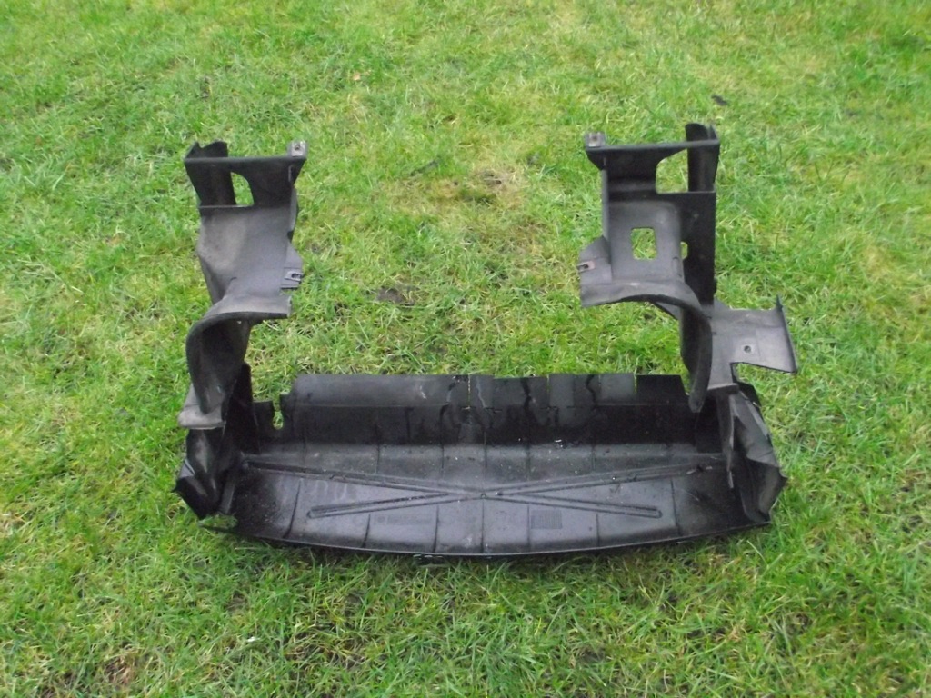

I to ogarniam. Ale za Chiny nie wiem jak założyć to:
Na real OEM nie znalazłem większego schematu gdzie ci się przykręca. Ogarnial ktoś z Was może ten temat?

Narazie odpuszczam, założyłem halogeny, tunele i bumerangi, ale wygląda tak jakby była jeszcze jakaś podłoga pod chłodnice. Kojarzysz coś takiego?

Jest to osłona pod chłodnice/wisko. Zdejmujesz bumerangi i przykręcasz ją do podłużnic i dopiero montujesz resztę. Pozdro

Dokładałem tą rynienkę z mocowaniami. Potrzebne Ci będzie duużo cierpliwości, zdjęcie lamp, noska, zderzaka, belki, chyba odboi z podłużnic też. To pasuje dobrze tylko w jednej pozycji, więc trochę poprzymierzasz i znajdziesz właściwą pozycję. Gorzej jest to potem do kupy poskładać, tam sie bardzo ciasno robi żeby to poskręcać dobrze przy nosku spowrotem. Powodzenia :D
Jak mam być szczery to odpuściłem temat narazie. Po stłuczce cały przód składał zawodowiec i jest bardzo fajnie spasowane wszyskto, i będę bardzo zły jeśli po rozłożeniu nie złoże go tak precyzyjnie (a może tak się stać xD).
Myślę o alternatywnej wersji podłogi pod silnik/chłodnice. Robi ktoś takie rzeczy?

51718173740. Chyba nic bardziej sensownego nie znalazłem do tej pory. W aso tam lekko ponad 400 kosztuje, więc nie jest źle.
