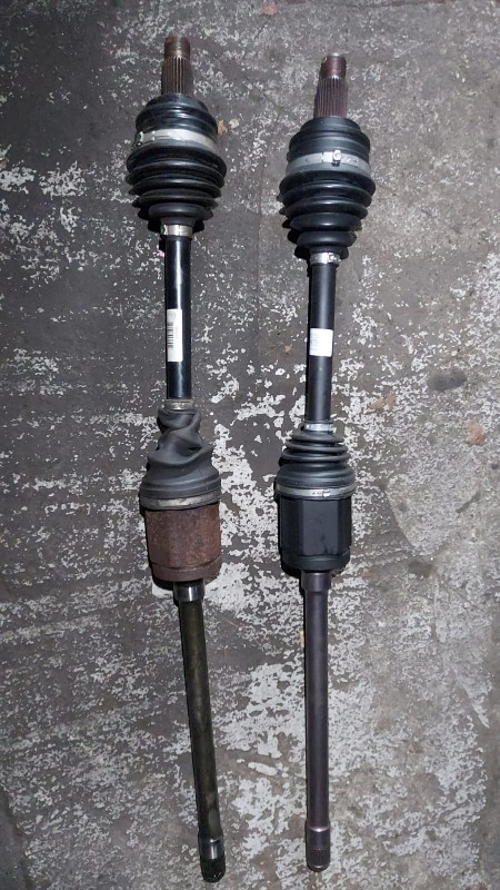

Po tych wszystkich wymianach wsiadam do auta i mówie - zrobie ci program , będzie fajnie itd , po czym wybrałem się na przejażdżkę i przy włączaniu sie do ruchu na krzyżówce ukręciłem półoś :wstyd: i co ciekawe nie dałem jej w kość. Tylko troszke tak. Ale najważniejsze że sytuacja już opanowana :super:

Bardzo dziwny przypadek :kwasny: to się raczej nie psuje

Ale chodzi o przegub wewnetrzy na pół osi, czy samą oś?
Ukręciło sie tam pod tą gumową harmonijką ,a dokładnie jak to sie nazywa to nie mam pojecia. A stało sie to przy skręcie w prawo na mocno skręconych kołach.
I nie dusiłem jej mocno bo wiem ze tak nie wolno , widać juz była mocno nadwyrężona.
czyli przegub wewnętrzy. To się ma prawo rozwalić szczególnie jak ta guma pęknie i dostanie się tam woda
