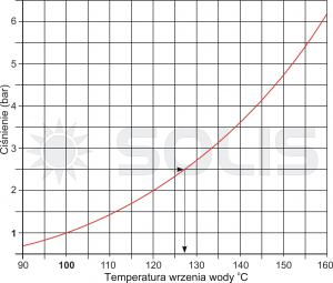

Tym którzy twierdzą że woda odrazu zagotuje się bo niby silnik ma te 105 stopni polecam przeanalizowanie jak zmienia się temperatura wrzenia wody w układzie pod ciśnieniem proszę oto tabelka
Nie wiem jakie ciśnienie panuje w układzie w BMW ale raczej jest wyższe niż atmosferyczne, a jak widać już przy 1,5 Bara temperatura wrzenia wody jest 110 stopni.
Oczywiście można lać wodę zarówno zwykłą (raczej na krótki czas bo zakamieni chłodnicę) wodę destylowaną, a później na spokojnie sobie wymienić w PL na płyn. Nie ma możliwości zagotowania silnika a przynajmniej nie jest to prawdopodobieństwo wyższe niż na płynie.

A co do ciśnienia BMW ma 2 bary z tego co kojarzę przynajmniej M60/2.
